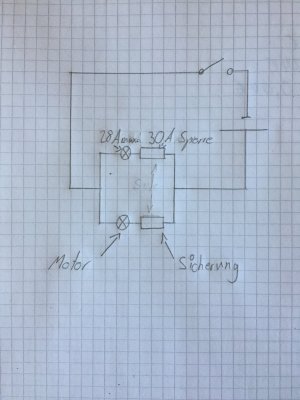

Ja, aber man könnte doch auch pro Motor, eine Sicherung verwenden.

Ohne jetzt einen exkurs starten zu wollen - Sicherungen sind eigentlich zum Schutz der Stromquelle und Leitungen gedacht, nicht zum Schutz der Motoren.
Will heißen, eine Sicherung zum Schutz deines Lipos wäre maH*C Dauerbelastung in Träge.
Und eine Sicherung die dem Blockadestrom eines Motors entspricht ist Unsinn, der raucht damit trotzdem ab (Blockadestrom ist nicht der Arbeitsstrom und weit davon entfernt was ein Motor länger als 0,5-1s überlebt).
Pro Motor bräuchtest du ca. eine 5-10A Sicherung in Träge und musst dich dann langsam ran tasten wie klein die Sicherung werden darf ohne das diese im Regelbetrieb unterbricht.

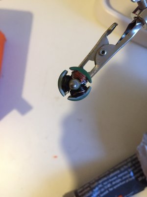

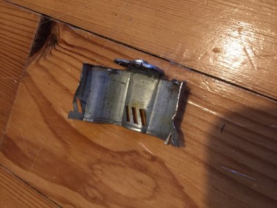

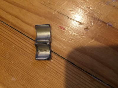

R.I.P. Motor. Aber sein Opfer war nicht umsonst, ich hab mit den Magneten noch was vor.
P.S Die Wickelungen im Motor waren echt Gegrillt

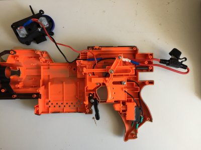

So, da bin ich wieder. Neue Motoren und Sicherungshalter sind eingebaut. Passt das alles so ? Wenn ja kann ich heute schon ein paar Tests machen. ( Sicherung ist eine 7.5 A mini Kfz Sicherung)

Sind das Stock Motoren? Wenn nein wird die Sicherung ziemlich sicher auslösen auf Dauer.
Kamikatze
160
Fang revamped
