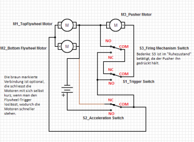

Ich halte mich an den Schaltplan aus den ersten Post.

ich würde einmal die komplette verkabelung für eine einzelne rapidstrike machen und für den zweiten pusher den teil, der für den cycle controll switch nötig ist, ein zweites mal verlöten. und im zweifelsfall eben mit zwei triggerswitches. dann können sich beide pusher-stromkreise nicht stören.
edit: ich fürchte, man muss sogar zwei triggerswitches nehmen. im ruhezustand ist der motor mit sich selbst kurzgeschlossen.
ich hab einfach mal den original schaltplan um eine weitere pushereinheit ergänzt.
wenn man nur einen einzelnen pusherstromkreis haben will, muss man nur den zweiten motor parallel zum ersten verlöten und lässt cycle control dann nur von der einen pusherbox regeln. dann feuern aber halt immer beide gleich. wenn das nicht gewünscht ist, muss das anders gelöst werden

Ich glaube ich ahne, was da falsch laufen könnte.
Die beiden Flywheel-Einheiten könnte man problemlos parallel laufen lassen über einen einzelnen Rev-Trigger, die beiden Pushermotoren aber nicht, weil du nicht gewährleisten kannst, dass beide Pusher immer gleichzeitig in Nullstellung sind und damit den Stromkreis unterbrechen, wenn du den Trigger loslässt. Hier würde ich wie @Jack Diesel schon geschrieben hat, 2 Taster verbauen, die du gleichzeitig triggern und loslassen kannst.

@Jack Diesel ich werde es nach deinem Schaltplan probieren.
Natürlich wäre es am besten gewesen nur einen Schalter für die Pusher Aktivierung zu haben.
Ansonsten würde es mir schon reichen nur Einen Akku Pack zu betreiben.
Könnte man da nicht den einen Triggerswitch anzapfen und das ganze dann per MOSFET ansteuern? Gut, die Motorbremse würde dann wohl wieder ausfallen. Aber ich bin nämlich überlegen - denn es müsste möglich sein, das beide einen Trigger haben, aber dennoch Grade nur die Trigger & Rev - Switch es per Steckverbinder sozusagen "gebrückt" werden können - was dafür sorgt, das das ganze läuft. Ggf ginge das mit Sub-miniatirrelais - wenn man da eins nimmt, das 1UM hat, wäre das Indientisch zu einem Trigger-Switch.
Allerdings teile ich da das Bedenken von @NIGHTHUNTER79, Das es ein problem geben kann, da beide Pusher-Motoren wohl nicht synchron laufen.
