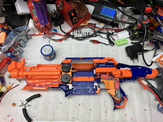

Hab da übrigens letzte Woche ne RS für nen Arbeitskollegen neu verkabelt:
Mit den Kabelschuhen kann man sich nen Haufen Arbeit ersparen und am Ende auch alles schön sauber verlegen. Man muss beim Kabel an Com von S3 allerdings bissl rumbiegen, damit der Abzug frei beweglich bleibt, daher habe ich den Trigger einfach neu designed und sowohl an der Ober- als auch an der Rückseite einige Veränderungen gemacht, um den S1 besser betätigen zu können. Da S1 keine Funktion hat, solange S2 nicht betätigt ist, benötigt man auch keine mechanische Sperre, um das Betätigen des Abzugs zu verhindern. Das macht die Bedienung sehr viel geschmeidiger. :) Diie Datei könnt ihr euch hier runterladen: https://www.printables.com/de/model/821080-rapidstrike-trigger
und der Vollständigkeit halber hier den Link zur Switchplate: https://www.thingiverse.com/thing:2838203
3.704
wenn ich das so sehe, weiss ich auch wieder ganz genau, warum ich die kleinen schalter bevorzuge :D
Dachte ich mir anfangs auch, aber als ich den Kabelsalat dann einmal neu sortiert habe und die switchplate zuerst verkabelt habe und danach erst die Flywheels, da war das ganze sehr viel aufgeräumter als im Originalzustand ^^ geht sicher auch ohne Kabelschuhe, aber dann muss man halt die Kabellängen gut ausmessen und dann auf der Switchplate rumlöten, was dann doch etwas beengt ist... Beim zweiten Mal (also für meine RS) war ich dann auch nach knapp 25-30 min fertig mit verkabeln und konnte mich ans Einbauen machen ^^ beim ersten mal (vor x Jahren) hab ich dafür glaube ich nen ganzen Bastelabend gebraucht xD
2.557
Naja also entweder hab ich schon viel zu viele von denen gemacht oder sonstwas aber… das war mal wieder ne Kommission vom Februar (wobei bei der leider dann beim Kunden ein Motor starb, da hat sich eine Schraube losgerüttelt weil mein loctite wohl zu alt ist mittlerweile). Gab Ersatz und gut. Aber ich hab mit den dicken Schaltern da keine Probleme.
