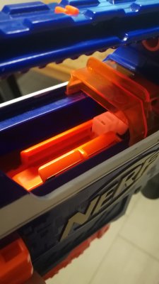

    ich habe eine gebrauchte Rapidstrike bekommen. Der Pusher schafft es nicht den Dart zu den Flywheels zu befördern. Er bleibt am Anfang des Magazin stehen. Macht kein Spaß so ! Ich habe sie aufgeschraubt und den Pusher alleine geht schnell und gut. Sobald die Flywheels anlaufen wird der Pusher sehr langsam. Ich entfernte die Platine mit dem Thermistor beim Batteriefach und entfernte den Schalter der Ladeluke indem ich den blauen und den gelben Kabel verbunden habe. Zusammengebaut , ein zwei Darts geschossen und nun steht der Pusher ca. 1 cm im Magazin und geht nicht mehr zurück.
    Meine Überlegung ist alles unnötige aus der Nerf zu entfernen und neu verkabeln. Anhand von einer Bildanleitung würde ich mir das zu trauen.
    Die Platine auf dem Pushermotor kann die auch raus.
    Ich würde mich freuen wenn wir zusammen die Nerf wieder flott machen können. Ich habe mir auch schon 2 IRM Lithium Ionen Akkus (3.7 V 1450) bestellt. Die sollten rein und die original Schalter möchte ich behalten da ich nicht am Gehäuse rumdrehmeln will.
    Bitte um Hilfe.

    Grundsätzlich würde ich (mit gewissen Vorkenntnissen) eine komplette Neuverkabelung vornehmen. Die Platinen die verbaut sind, sind nicht notwendig. Die Rapidstrike ist ein wenig komplizierter im Aufbau als z.B. eine Stryfe. Bei der RS wird der Pusher durch zwei Schalter geregelt. Der erste Schalter am Revtrigger lässt die Flywheels anlaufen (so gefühlt mit 75% Leistung), wenn man dann den Trigger betätigt, wird der Pusher in Gang gesetzt und die Flywheels bekommen mehr Saft. Der Pusher bewegt sich, der dritte Schalter (der unter dem Pusher) macht auf und lässt Strom durch. Dies verhindert, dass der Pusher beim Loslassen des Triggers einfach stehenbleibt. Solange dieser Schalter also nicht gedrückt ist, macht der Pusher sein Ding. Wenn er wieder hinten ist, sollte der Strom dann unterbrochen sein.
    Ich habe bei einigen RS genau dieses Problem schonmal festgestellt, woran es aber exakt liegt, müsste ich aber erst ausprobieren. Einfacher ist es, komplett alles neu zu machen und dabei dann ein paar unnötige Sachen wegzulassen.
    Wenn du ohnehin vorhast, neue Motoren und evtl. nen anderen Flywheelcage einzubauen, ist das sowieso notwendig. Wenn nicht, kann es trotzdem nicht schaden.
    Den Blaster kannst du übrigens bedenkenlos aufschrauben. Im Gegensatz zu manch anderen Blastern fliegen dir hier kaum Teile umher. Lediglich bei den Rails solltest du auf die orangen Rastnubsis aufpassen, die jeweils mit ner Feder bestückt sind.
    Du könntest dir die Pusherbox (das orange Teil über dem Trigger) mal genauer betrachten, evtl. ist da nicht genug Schmiere drin oder es gibt Abrieb, etc. , der die Mechanik etwas bremst. Das wäre so mein erster Gedanke, warum der Pusher nicht ordentlich läuft.
    Man sollte dabei auch gleich noch schauen, ob die beiden Kabel, die zum Pushermotor führen, nicht irgendwo an der Shell abgeknickt sind. Manchmal sind die so blöd eingeschraubt, dass die Kabel so stark beschädigt sind, dass sie zwar noch Kontakt haben, aber halt nur noch an wenigen Adern... Dann auf jeden Fall neu verkabeln.

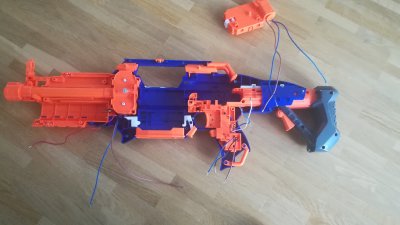

    Also ich habe die Rapidstrike jetzt komplett von Kabeln befreit. Auch die Platinen über den Flywheels und auf dem pushermotor sind weg. Die Schalter ebenfalls.
    Habe den Pusher an 6 Volt gehängt und läuft normal. Der weiße hebel für den Trigger ist auch weg.
    So und jetzt der Neuaufbau.
    Welche Schalter kann ich nehmen ohne etwas am Gehäuse zu dremeln.

    So Leute, bin ein schritt weite.
    Die Flywheels sind verkabelt und laufen.
    Der Pusher ist verkabelt und läuft auch.

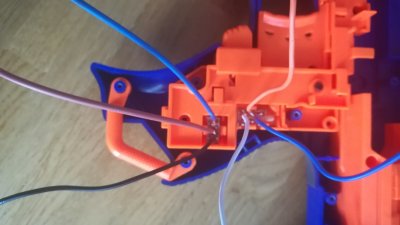

    Da ich keine Schalter zeitnah bekomme verwende ich die originalen Schalter. Habe die Schalter von der Platine entfernt und Kabel dran gelötet damit ich besser dran komme.
    Jetzt kommts. Jetzt muß ich den Stromkreis schließen, weiß jedoch nicht wie ich die Taster verbinde. Ich weiß nicht wie die Schalter funtionieren. Geht das so überhaupt?

    @Michi44 : Bei deiner RS wie du sie neu verkabeln willst fehlt der Positionstaster für den Pusher der dafür sorgt, dass dieser immer in eingefahrener Position hält.
    Dieser Taster sollte unter dem Pusher, fast direkt über dem Magazinhalter sitzen, der muss wieder rein. Der Taster wird parallel zu dem des Abzugs geschaltet, solange der Pusher nicht eingefahren ist muss der Pushermotor angesteuert sein.

  18. Michi44
    Michi44 Neuer Benutzer
    Warum bleibt der pusher in der mitte des magazins stehen? Wie es aussieht hat er keine Kraft. Wenn man nur ein dart in das Magazin legt schaft er es immer.
    Dann habe ich noch bei der Verkabelung einen Fehler drin.
    Beim betätigen des unteren trigger geht nichts. Drückt man den Abzug minimal fangen die flywheels zu laufen. Drückt man ihn durch kommt auch der pusher mit.
    Ich besorge mir mikroschalter. Welche sind gut?

    Hallo Michi,
    deine Beschreibung klingt fast nach einem mechnischen Problem in der Abzugskulisse. Mir scheint es so, als wäre der Betätiger für die Flywheels nicht in der richtigen Position und erst das drücken des Abzugs schiebt ihn dann in die richtige Position.

    Hurra meine RS funzt wieder.
    Habe neue Schalter geholt und einen kleineren für den pusher.Neue Kabel drin und nach Anleitung von Captain Xavier, das hab sogar ich verstanden. Danach noch 2 IRM rein. Alter Schwede ist da bums drin. Schon ein bisschen zu hart. Aber endlich ist das nervige Nerf Projekt erledigt.
