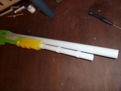

Ich komme zu dem Ergebnis, dass die optimale Lauflänge für Kurzdarts um 11cm liegt. Ich kann darüber hinaus spekulieren, dass das bei Langdarts auch dort ist - was mich überrascht, weil ich angenommen hätte, dass die von einem kürzeren Lauf profitieren würden (weil ich annahm, es würde "Dartlänge+Lauflänge = effektiver Lauf" gelten - das kann ich zumindest hier nicht bestätigen). Zur Bestätigung müsste ich noch eine Testreihe nachschieben (aber da ich dann wohl ohnehin einen neuen 11cm Lauf für die benutzte RFT brauche, ist das ja machbar).
Heißt: Meine RFTs könnten alle mit ca 1cm PVC nachgerüstet werden. Maznas, die hier als Versuchskaninchen diente (ich hab ihm als Teil eines Tauschs einen RSCB zum Weitermodden vorbereiten dürfen und fragte mich mal wieder, wie lang der Lauf wohl sein darf...) kriegt nochmal einen frisch geschnitzten 11cm Lauf.
Bilder vom Versuchsaufbau:
Gemessen habe ich jeweils am Austritt des tatsächlichen Laufs, der Faux-Lauf liegt nur so zum Zeigen drüber - es gilt der alte Grundsatz, dass lange Kosmetikläufe der Leistung i.d.R. eher abträglich sind. Es wurden immer dieselben Darts verwendet. Öhm... Weiß nicht, ob ich was vergessen hab, mir schwirrt schon der Kopf. Wer Fragen hat möge diese stellen.
Und jetzt dürfen mich die Statistiker für die vielen methodischen Fehler, die ich bestimmt irgendwo gemacht habe, köpfen.

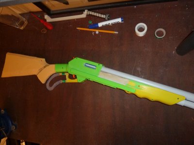

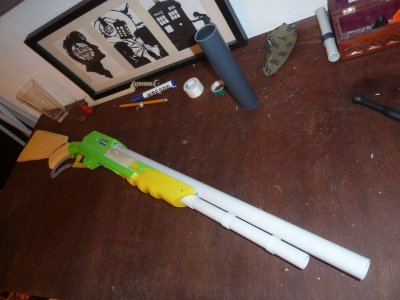

Mal ein Versuch, die Proportionen etwas mehr an ne echte Winchester anzupassen:
@Dominik hat mal nen ähnlichen Ansatz verfolgt, den ich gestern entdeckt und sofort geliebt hab: Der "Das-bastel-ich-grad" Thread Ist daraus inzwischen mehr geworden? Hab verzweifelt deine Beiträge durchforstet und nichts mehr gefunden.
Das Ladefenster ist ein weiterer Fall von "als wär die RFT genau dafür gemacht". Ich schwöre euch, der Blaster wurde mit dem Ziel, Bastler glücklich zu machen, erschaffen.
Ursprünglich läuft da der Kolben, der die Hülsen vorschiebt. Die Führung besteht aus drei Streben auf beiden Seiten der Blastershell. Dremelt man an den äußeren entlang bekommt man ein wunderbar sauberes Ladefenster, das innen drin ziemlich sauber mit 20mm Rohr abschließt und in das von der Breite genau ein perfekt mittig geführter Dart passt (hat ziemlich genau 15mm Breite).
Es ist ein bisschen tricky, von außen die richtige Stelle einzuschneiden - aber auf den ersten Blick siehts grad so aus, als wäre das Fenster von vornherein da gewesen. Die RFT ist einfach meine große Blasterliebe.
*hüstel* Genug geschwärmt. Die Schnitte sollen dafür sorgen, den Receiver und den Vorderschaft in ein Größenverhältnis zu bringen, das mehr dem Verhältnis von echten Lever-Action Rifles entspricht. Funktional hat das zur Folge, dass ich zwar einen Breech verbauen kann und werde, diesen aber nicht mit dem Repetierhebel koppeln kann. Dafür ist locker eine Kapazität von 12 kurzen Darts machbar, wenn mans wirklich drauf anlegt könnte man wohl bis zu 14 unterbringen. Den Breech muss man dann nur halt manuell über irgendein angebrachtes Hebelchen bedienen, wenns ans Nachladen geht. Dafür purzeln nicht alle Darts raus, wenn sich das ein nicht Eingeweihter mal beschauen will und dafür den geöffneten Breech gegen das Licht hält :D (2-3 Leute ausm Forum dürfen sich ruhig angesprochen fühlen. ;-) )
Ich bin gespannt, wie es weitergeht.

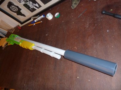

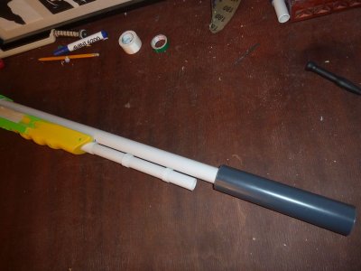

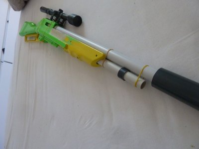

Mit dem Schalldämpfer vorne drauf wirkt die Schiene in meinen Augen schon deutlich weniger deplatziert.

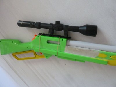

Dann noch n Scope "drübergehalten" (hab leider überhaupt nichts Picatinny.kompatibles im Haus):
Ja doch,.. Es wird!
Liebe Grüße
León
der jetzt mehr Lust auf Basteln als auf ein Doppel-Pärchen-Abend hat. Was soll man machen.
Edit: Achso, Publikumsbeteiligung: Der Schalldämpfer hat jetzt 40mm AD. Größer?

Die Teile sind echt geil... sobald ich mal die angefangenen Projekte einigermaßen fertig hab, muss ich mir mal so ne Flinte besorgen ^^ macht optisch echt was her...
Der Schalldämpfer ist denke ich mit 40mm AD ganz gut, ich verwende die Rohre auch ganz gern... und da die meisten eh noch Stoff / Jute o.Ä. drumwickeln, ist es so eigentlich ganz gut...
C
Captain Ranger
Ich würde den Schalldämpfer auch so lassen! Ich bin mal gespannt wie das Ganze fertig aussieht - also wenn noch Farbe drauf ist und so weiter.
Das ganze macht sich doch sehr gut.. ich überleg schon wie das display aussehen wird..
4.434
Ich würde nur ein Stück Picatinny-Schiene verbauen. Allerdings sitzt der Lauf tatsächlich etwas niedrig und das Magazinrohr sieht mehr wie etwas aus, dass man an einer 22er finden würde. Du könntest Lauf und Magazin aufdicken um den Größenunterschied zwischen Lauf, Magazin und Schaft zu verringern (dabei die angedeuteten Befestigungsringe weglassen, das Magazin wird normalerweise angelötet oder -geschweißt), dann die Oberseite des Gehäuses etwas wegschneiden um die Schiene tiefer zu setzen und danach noch einmal eine Art Visierschiene bündig mit der Oberkante der Picatinny-Rail bis zur Mündung verlängern.
Um das Ganze dann noch abzurunden montierst du an der Mündung noch ein Fiberglaskorn aus einem grünen Cocktail-Piekser.
Eventuell kannst du dann noch eine Kimme aus roten Pieksern verbauen, dann ist die Helligkeit zwischen Kimme und Korn recht gleichmäßig verteilt.

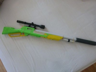

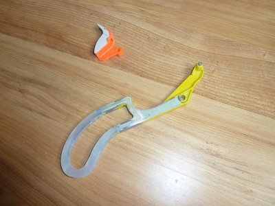

Hab hier schon wieder ne Weile nichts gepostet, dabei liegt das schon seit nen paar Tagen hier so. Dominiks Feedback kam leider n bisschen spät - da war ich mit dem Vorderschaft grad fertig (bzw so weit, wie es auf dem Bild grad zu sehen ist). Nächstgrößeres Rohr in meinem Sortiment wäre allerdings auch 32mm AD, das würd ich da nicht reinkriegen (mindestens nicht so, dass das Magazin dann noch zentriert wäre).
k-P1060103.JPG k-P1060108.JPG k-P1060104.JPG k-P1060105.JPG k-P1060107.JPG k-P1060109.JPG
Was sagt ihr denn zu der "Lippe", die ich da geformt hab (insbesondere natürlich @David Kö )? Die Idee war, den Vorderschaft plastisch ein bisschen vom Korpus abzuheben. Könnt ich aber natürlich auch wieder wegschleifen. Bin mir grad unsicher.
3.704
Ich finde die Lippe auch passend und mag die Form...
lass die lippe, dann rutscht man nicht weiter hinter beim halten xD
