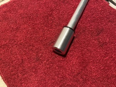

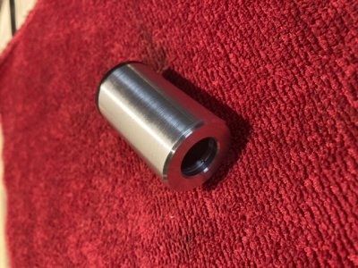

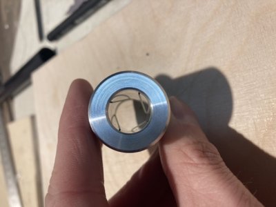

...Fertig... vielleicht etwas übertrieben aber irgendwie schon sexy...

Bißchen massiv für meinen Geschmack, aber wem Heavy Metal gefällt...
Welche Dralllänge hast Du gebaut?
Joshi
1.046
Sollte so um 165mm liegen...
Und ja, er ist ein wenig klobig, das finde ich tatsächlich auch. Es würden sich noch 3-4 mm max rausholen lassen, dann liegt man so bei 25mm AD. Dafür müsste man den Flansch ebenfalls drehen lassen... und wenn man das macht, dann gleich mit Gewinde an Flansch und Hülse. Momentan ist es eine Presspassung. Man kommt an den scar ohne Beschädigung nicht mehr ran....
....aber ob ich mir das noch mal antun möchte? steht glaube nicht im Verhältnis....
6.341
Ist natürlich nicht günstig, wenn man die Sehne wechseln muß. Was aber bei mir, ehrlich gesagt, noch nie nötig war.
