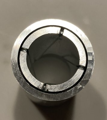

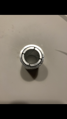

Moin Zusammen,
also die ersten Tests gestern waren doch sehr ernüchternd bis bescheiden muss ich sagen.
Verwendet habe ich dafür eine umgebaute Retaliator mit einer 7Kg Feder.
Das scheint mir doch etwas unterdimensioniert. Ich habe noch das Hard Range Kit liegen, das werde ich noch mal probieren die Tage, vielleicht klappt das besser…
Ich habe 2 Varianten gebaut.
1) 70° Variante mit einem theoretischem ID von ca 12mm
2) 75° Variante mit theor. 11,5mm ID
Konstruktiv kann ich nicht meckern, das sieht schon richtig gut aus. Die Teile passen gut ineinander und die Bearbeitung lief auch super. Noch etwas Farbe drauf dann passt das...
Die Performance hingegen lässt zu wünschen übrig.
7-8m auf ein Din A4 Zettel
Var. 1. (12mm)
Starkes Trudeln der Darts.
Die Genauigkeit ist auch nicht wesentlich höher wie ohne Scar auf der Entfernung,
machen aber doch in Ihrer bescheidenen Performance eine bessere Figur als Var.2
Var. 2. (11,5mm)
Wenn ich den Dart per hand reinschiebe, ist die Führung schon deutlich besser als bei Var.1.
Gefühlt würde ich diese Bevorzugen. Allerdings bleiben die Darts recht häufig stecken. Hier fehlt auf jeden Fall die Energie.
Ebenfalls starkes Trudeln. Genauigkeit ist grottig.
Soviel erst mal dazu… Also recht ernüchterndes Ergebnis
11.487
Dein System kann leider nicht funktionieren... Du verwendest keinen Lauf....
Für ein Scar, brauchst du einen echten Lauf durch den der Dart beschleunigt wird und kein Nerf/Worker Rohr durch das der Dart fliegt....
So hast du mit dem Scar nur ein Hindernis gebaut, durch das der Dart irgendwie durch muss ..
Das ganze funktioniert nur mit nen closed Breech System, wie nem BrassBreech für lang Darts oder nem Pusherbreech für Kurzdarts...
