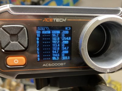

bin mir nicht sicher ob meine Gecko bessere Werte damit ausspuckt

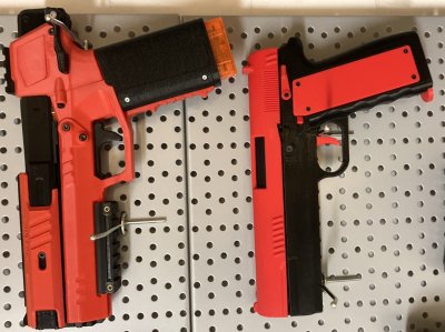

still doing some research to get the maximum performance out of this thing. And of course I wanne let you know about that.
bis heute mittag konnte ich im Schnitt um 90 FPS messen.
Bei meiner Calli hatte schon festgestellt, was für ein wahnsinns unterschied es macht, wenn man den Lauf von innen poliert.
Das scheint sich hier zu wiederholen. Der Zuwachs an Leistung ist schon fast unglaublich. Damit hätte ich nicht gerechnet.
Zudem habe ich jetzt glaube auch das richtige Kräfteverhältnis der Federn im Griff. Es gibt ja keine mechanische Verriegelung (?) wie bei der Gecko.
Das wird durch eine Slide Return Feder gewährleistet. Wenn die zu schwach ist, löst der Catch nicht aus. Zu stark kann man sie schlecht spannen.

In der Tat. Genauso is es.
Da der Pusher aber 3-4mm im Lauf abdichtet, ist das nicht ganz so tragisch wenn er ein paar Millimeter "aufgeblasen" würde. Das war bislang nicht das Problem.
Das Problem ist eher, dass der Trigger den Schlitten nach hinten schieben kann, wenn die Federkraft nicht reicht. Und somit der Catch garnicht erst auslöst.
An einen zusätzlichen Magneten habe ich auch schon gedacht und wäre auch relativ Problemlos möglich.
Im Moment funktioniert das allerdings recht zuverlässig.
Wichtig ist hier eben das gesamte System zu betrachten.Die Federn müssen passen, Der Catch muss glatt und gut geschmiert sein und auch wie stramm der Pusher sitzt spielt dabei eine große Rolle.
Diese ganzen Sorgen hätte man mit einer mechanischen Verriegelung wie sie in der Gecko zu finden ist nicht.
Wir hier wissen wohl damit umzugehen. Wenn der Blaster aber das Forum verlassen sollte, könnte es bei dem einen oder anderen zu Frust führen.
Ich finde nur keine Lösung dafür...
