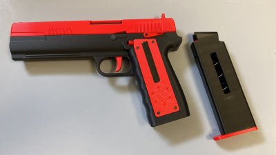

Der Zusammenbau hat vielleicht ne halbe Stunde gedauert. Absolut überschaubar. Mit pla hab ich super Ergebnisse. PETG is zum Teil schwierig aber ich glaube das geht allen anderen Druckern genauso.
Hab alles rote aus PETG gedruckt, Rest pla schwarz. Gibt nichts auszusetzen
