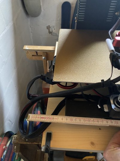

Jo, hab ein Loch hinten reingesägt und eine Kiste drangeschraubt / drangeleimt. Drucker steht auch schon und passt da gut rein. Ich hab mir Cura runtergeladen und das Profil von dem Neptune 2 von Github draufgepackt. Bevor ich jetzt wild drauflos drucke, noch ne Frage, weil ich mir das eigentlich anders vorgestellt hatte. Die Platte mit dem Logo ist doch die Druckplatte oder? Da drunter scheint, warum auch immer, eine Schutzfolie zu sein, die ich entfernen würde.
Wenn ich das richtig verstehe sind diese Platten Verbrauchsmaterial. Ich drucke solange wie das Teil heile ist, und wenn es kaputt geht kaufe ich mir eine Alternative (magnetisch, elastisch, was auch immer). Ich weiß nicht warum irgendwie hatte ich mir eingebildet man muss da oben Folien draufmachen. Ich denke ich habe einfach diese Aktenklemmen verwirrt die zur Fixierung der Platte verwendet werden.
Gibt es noch irgendwas an Druckeinstellungen was man beachten sollte? Infil. ist glaube ich das wo man meistens mit rumspielt. Nie 100%, weil es meist nie so solide sein muss und es halt ewig dauert. Das hab ich irgendwo aufgeschnappt. Gibt es da so Standardwerte?
Sobald man sich nach diesen Druckern online umschaut wird man direkt dazu angehalten diese zu optimieren. Ich bin ja durchaus anfällig für sowas. Man sagt es wäre klug das Netzteil auszulagern, wenn der Drucker in einer Kabine steht. Sieht auch einfach wie ein XT60 Stecker aus. Ich muss das mal durchtesten und schauen wie heiß das überhaupt wird. Auch die Option die Spule oben abzubauen und links danebenzustellen scheint beliebt zu sein, aber ja, werde wohl erstmal testen was das gibt.
Diese goldene Platte ist die Druckplatte ja, die kann mann abnehmen. Da ist so eine magnetplatte drunter. Ich habe da nichts abgezogen.
Das ist alles noch wie im Auslieferungszustand. Wenn da ne Folie auf der Magnetplatte sein sollte habe ich das nicht bemerkt und beeinträchtigt auch nichts.
Du druckst direkt auf dieser goldenen Platte, ohne Glas, klebestift, klebeband, Klemmen oder ähnliches. Das einzige wo du drauf achten solltest ist, dass es Fettfrei ist, also immer schön sauber halten,

Danke nochmal für die Tipps. Ich werde mich hier erstmal einlesen müssen. Das mit der Builtplate gibt mir allerdings wieder zu denken. Wir meinen aber bestimm das gleiche.:
Diese Platte war oben auf dem Drucker drauf und mit so 4 klemmen befestigt
Darunter kam diese Platte zum Vorschein, mit einer Folie die ich entfernen sollte.
Gedruckt werden soll aber wohl auf der schwarzen Platte. Zumindest macht das gefühlt jeder Youtuber (und das Produktbild).
Das unten ist ne alu-base - und wenn du die folie nicht entfernst, wirst du das beim ersten druck "Riechen". Seh jene als ne art "Transport-Schutzfolie"... Jedenfalls seh ich das so. Das schwarze ist - wie du erraten hast - die base für den druck; die aluplatte soll jener helfen die Temperatur auf der ganzen base zu verteilen. Nebenbei, wenn die plangefräst ist, ist die topfeben - für bessere Druckqualität.

Äh.. das sieht irgendwie anders aus.
kann es sein das du den Neptune 2 hast?
Ich hab den Neptune 2S
In dem Fall muss ich mich zurückhalten mit Optimierungen und so...
Feckless
Jap, das erklärt den Unterschied. Ich hab den 2er. Ich glaube die Unterschiede waren aber auch nicht allzu groß. Ich denke ich werde das Ding morgen früh mal anwerfen. Bin gespannt! Und danke nochmal für den Support hier!
