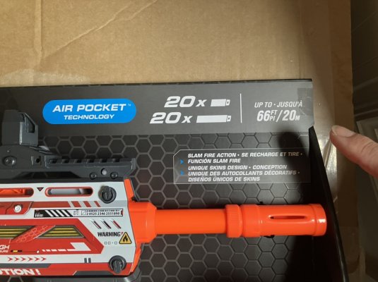

Leider scheint es gedrosselt zu sein. Die Beschreibung redet von ‚bis Zu 20 Metern abweichend von den Bilder der Verpackung‘.
Bestellt und mal sehen, was da kommt. Ich gehe davon aus, das das Teil umgehend zurück gehen wird…
Auch die Altersempfehlung ist auf 8 Jahre runtergestuft. Scheint für den deutschen Markt kastriert worden zu sein. Dann doch bei den Nachbar Ländern bestellen.

Looks like I will soon be able to provide you with a low powered sample. I would run it through a normal review First if you don’t mind. Would then pack the whole thing back up and send to you to replace with a proper blaster ;) will send you a Pm then soon.
