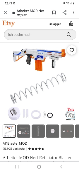

Guten Morgen, ich habe mich noch ein bisschen über die Prophecy informiert und mir Videos angeschaut. Der Testmichel hat die ja auch und der hat gesagt, dass man da einen Aluminium Lauf einbauen muss um Gescheite Ergebnisse zu erzielen. Damit ich nicht Dremeln muss werde ich da den Plungertube von der Retaliator einbauen. Auch die Feder wird die einer Retaliator im 12kg Format sein. Meine Frage: Ist es schlauer sich das Ding vollständig von Blasterparts zu holen oder soll ich eine Shell kaufen und die dann mit den Sachen auffüllen, die in der großen Prophecy enthalten sind? Das Pump-Kit ist ja leider auf Blasterparts ausverkauft und auf Etsy dauert der Versand bis zu vier Wochen. Was soll ich tun?
