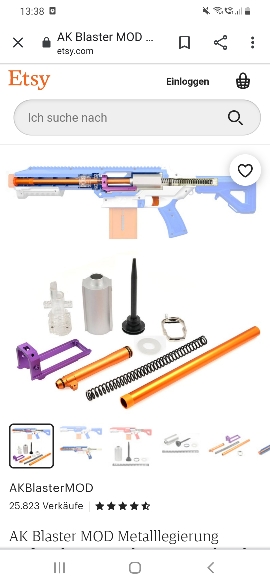

Ich hab das Hart range Tuning kit auf BP für die Retaliator gesehen. Kann man das ohne Sorken Einbauen? Die Feder ist 8kg stark.
Gesendet von meinem SM-A405FN mit Tapatalk
11.475
in eine Prophecy mit Kurzdart Kit ja. In eine Retaliator ohne weitere Veränderungen besser nicht.
Cchups
169
Ok, dann lass ich das mit meiner Retaliator und der 8kg feder. Ist dann eine 7kg ok?
11.475
ja, die ist gut.
das "hard Range" Kit produziert einfach mehr Druck, als die Retaliator sinnvoll verarbeiten kann ohne den Breech zu verändern.

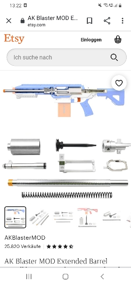

In dem Fall will ich wegen dem Metall nicht schleifen. Ich hab noch das gesehen aber da ist der Lauf zu kurz und einzelne gibt es nicht zu kaufen.

Wenn du das in der Ceda S verwendest musst du nichts schleifen. Ich selbst habe das Kit derzeit in der Ceda verbaut, passt ohne Probleme und ist recht simpel zu installieren.
Ist dann halt aber nur noch für Kurzdarts. Aber ich habe ja gelesen du willst eh die Jet Quik Darts verwenden, daher sollte das ja kein Problem dar stellen.
