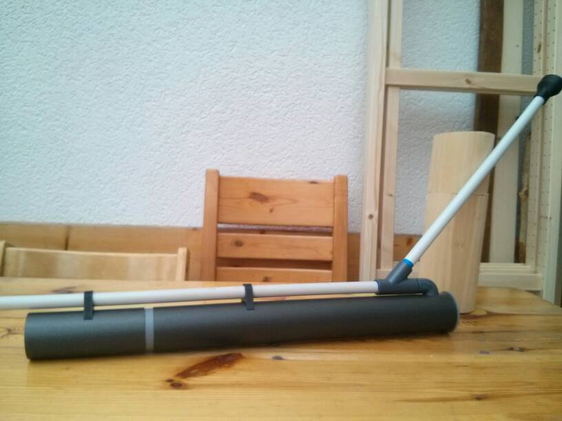

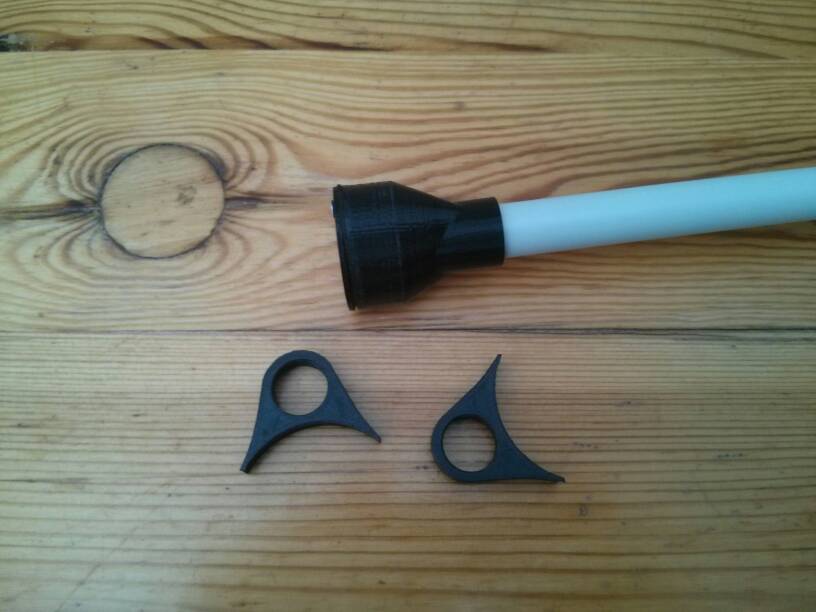

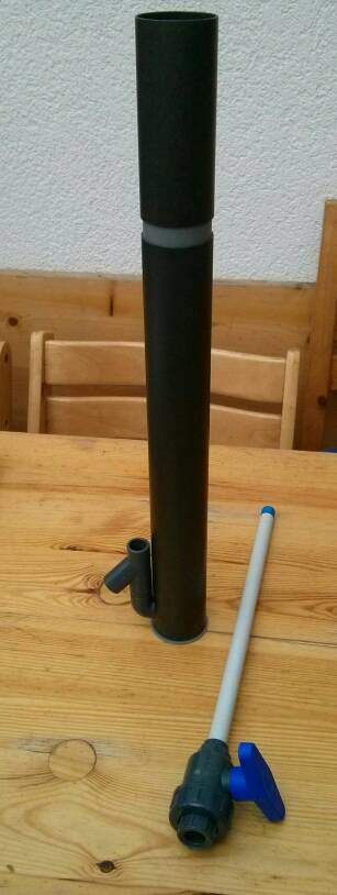

So, auch der Luchs macht sich seinen Drucker zu Nutze:
Zwei Manschetten für den Lauf und das "Magazin" der RFT-Winchester
Klein ist sie jetzt nicht mehr
Wie man sieht, sind Lauf und Magazin gleichbleibend separiert
Die Begrüßung, wenn man zu nah rangeht
Wird nen Hamster-RSCB, der Lauf ist ziemlich genau 50 cm lang, 5 cm vor Laufende hört ein innenliegendes Worker-Rohr auf, das wiederum auf einem 16er PVC-Rohr aufsitzt.
