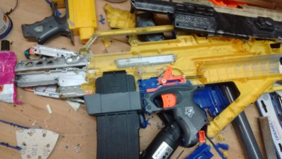

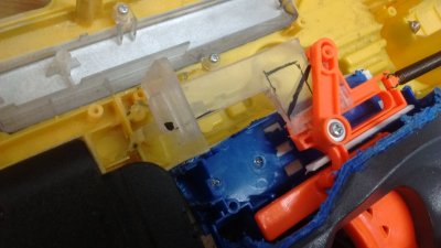

Ziel des ganzen ist eine gekürzte Semi-Auto Stampede. Obwohl ich den Stryfe Pusher schon umgebaut habe liegt der lauf immernoch weit unter der für die Stampede normalen Höhe, bin mal gespannt, wie das am Ende aussieht.
PS: Himmel tut das gut, mal wieder was zu modden, das letzte mal ist ewig her -.-

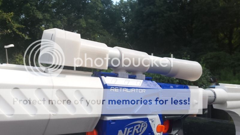

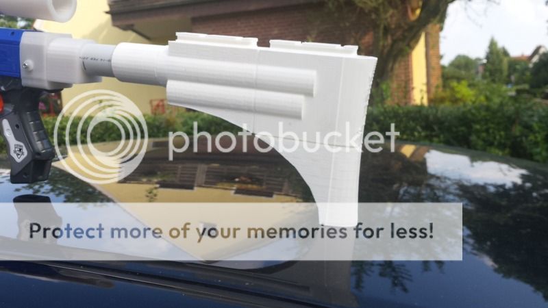

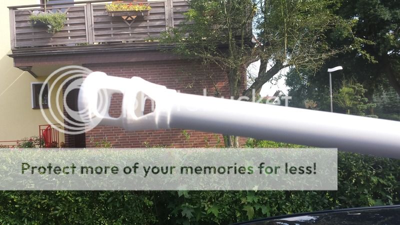

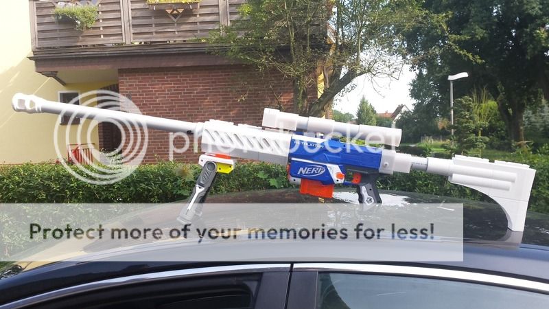

Dann will ich auch mal meine derzeitige Bastelei vorstellen: mein "Retaliator Anti-Materiel Rifle Custom Kit". Eigentlich ist es nichts Besonderes, sondern nur eine Anzahl von mit einem 3D-Programm erstellten und mit dem 3D-Drucker ausgedruckten Anbauteilen für die bewährte Retaliator bzw. die alte Recon.
Mir ist bewusst, dass der Lauf sehr dick ist, aber ich habe mich extra für ein 32mm PVC-Rohr entschieden und Medusas Abhandlung über das Schwimmen von Darts im Luftstrom eines Blasters hat mich endgültig überzeugt, den Lauf extrem großzügig zu dimensionieren. Am Anfang wollte ich eigentlich eine schlanke Sniper Rifle von der Optik her haben, jetzt ist es eine "kleine" Anti-Materiel-Rifle geworden. An den Ladeschlitten kommt links noch ein Handgriff zum Durchladen. Das Magazin ist von aliexpress.com und fasst 5 Schuss. Ich musste lediglich die Kerbe, in welche die Magazinarretierung fasst, etwas weiter nach oben (ca. 1mm) auffeilen, danach passte alles perfekt.Jetzt muss ich noch die Klebestellen verspachteln und hier und da glattschleifen.
Jetzt suche ich noch nach einem passenden Farbschema. Ich habe dabei an etwa 2/3 Sand und 1/3 Dunkelgrün gedacht, mit dezenten schwarzen oder anthrazitfarbigen Akzenten. Vorschläge nehme ich gerne an!

Sehr schick! Was für mich noch nicht klar aus dem Post hervorgeht (aber tendenziell schon so klingt): Hast Du die Prints selbst entworfen und gedruckt?
Zaku
19
Danke erst einmal fúr die freundlichen Worte!
Richtig, die 3D-Dateien habe ich selber erstellt. Wenn Interesse besteht, kann ich ja mal den Link zu Thingiverse posten, wo ich die Teile hochgeladen habe. Sagt mir einfach Bescheid. :)
