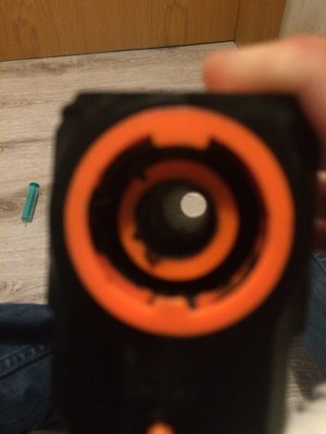

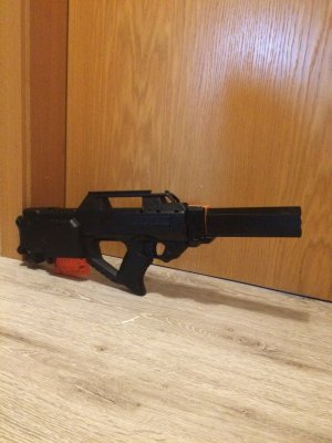

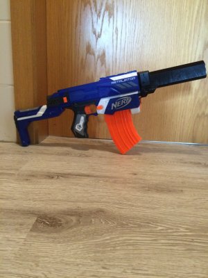

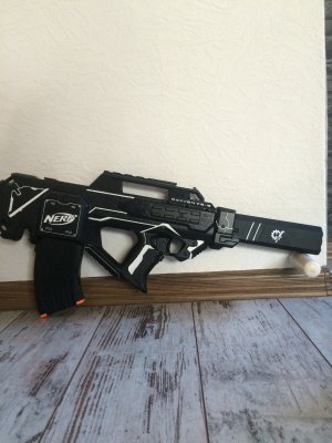

Hab den neuen Worker Schalldämpfer an einem Drehadapter gebaut. Muss (wiedermal;)) noch Lackiert werden.Find an der Demo fetzt das Ding

Schick, aber an der der Rayven find ich ihn persönlich nochmal cooler ^^ Hast du ein Bild von ner Rapidstrike damit?
riser
136

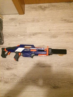

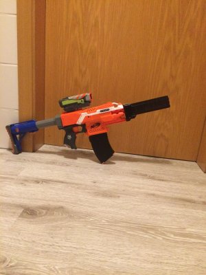

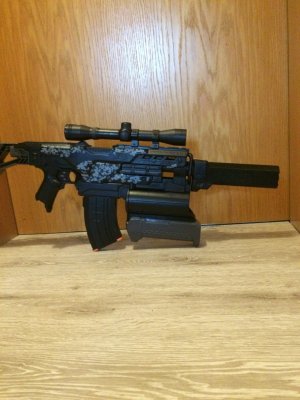

Is ne Fotomontage weil ich bei meiner RS den Lauf getauscht hab und den Adapter in die Restekiste gefeuert hab :) Find ich garnicht mal schlecht. An der Stryfe gefällt er mir besser

Beide ziemlich geil. Bei der RS wärs wohl noch ein ticken besser, wenns ne Minimierte wäre, wie beim Uzi-Mod...
riser
136
Ja das würde gut passen denke ich. Allerdings finde ich den Uzi Mod nicht so cool

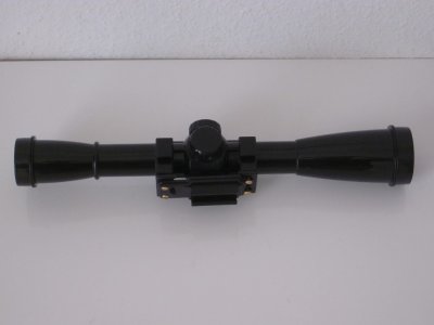

So trotz Streß hab ich mal etwas kleines gebastelt... hatte ja mal ein Buzzbee-Scope an eine NERF-Rail angepaßt:
https://blasted.de/threads/der-das-bastel-ich-grad-thread.3175/page-164#post-112322
Das ist natürlich wieder abgefallen, und ich hab halt die Klammer aus dem Retaliator-Griff genommen und an das Scope angebaut.
Die Mitte der Scope-Grundplatte hab ich völlig rausgeschnitten, Die NERF-Klammer hat am schmaleren Ende zwei Löcher verpaßt bekommen, auf der breiteren Seite klemmen die Schrauben das Teil nur ein.

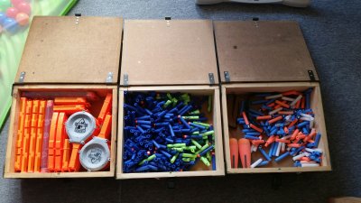

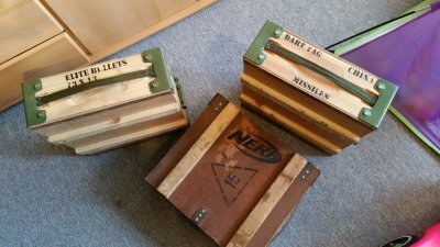

Ich habe neue Behausungen für die Darts usw. aus alten Munitionskisten. 1x Elite-Darts, 1x alle anderen Darts (Dart-Tag, China usw.) und Schutzbrillen und einmal Magazine / Trommeln. Endlich alles ordentlich. Jetzt möchte ich das Ganze noch mit Nerf Logos pimpen wenn ich Zeit habe

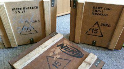

Nun habe ich meine Muni-Kisten markiert, damit da im Ernstfall nichts schief läuft X-D
