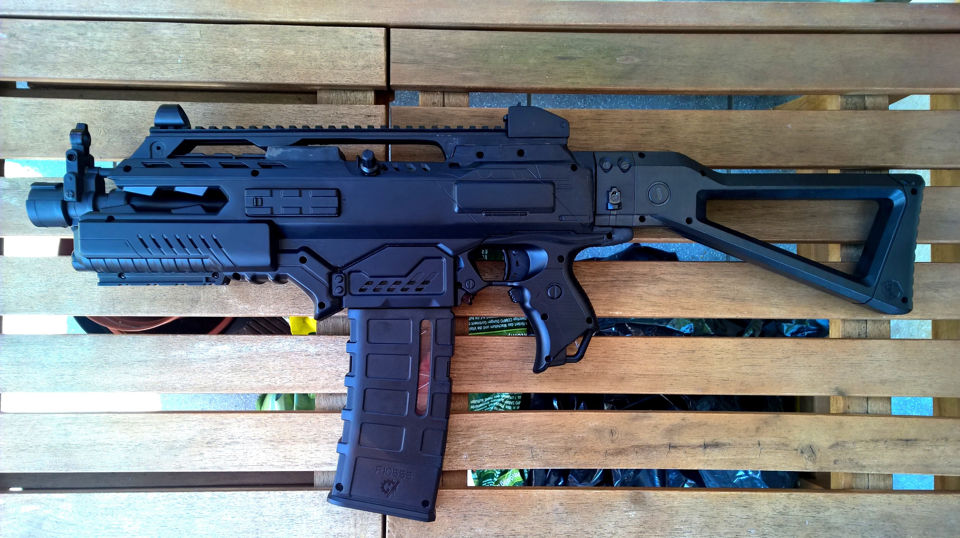

Mangels Hausbau muss ich kleine, schnelle Projekte machen. Da ich noch orangenen Lack hatte habe ich meine 2. Demo mit dem Ionfire Barrel und der Stockade Stütze ausgestattet und die Teile Farblich etwas angepasst.

Ich finde die Optik so tatsächlich ziemlich schick, die dusselige Schulterstütze abzusägen und stattdessen vorne die Front der Rapidstrike dranzupappen macht aus der Hyperfire eine schön bullige MP. Außerdem kann man dann vorne auch noch Griff und Lauf dranstecken und hat einen Ersatz für das weg gefallene Batteriefach.
12.228
Ein paar Ecken müssen noch beigeschliffen und neu lackiert werden, ausserdem noch einen würdigen Paintjob aufpinseln. Aber technisch ist sie ansich fertig.
Mittelfristig will ich nochmal an den Flywheel-Trigger und den Magrelease dran, beide sind mir noch zu klapprig/schwammig.
11.580
Gefällt mir schon nicht schlecht ^^ Ich würde mich ja freuen wenn du die letzten Übergänge auch noch weg bekommst!
und dann würde ich dir als schwarzen "Grundton" Montana Black Out empfehlen... der ist schön stumpf und gibt ne wie ich finde sehr coole Grundorberfläche bei so Tacticoolem Zeug!
12.228
Joa, wenn mich mal wieder die Muse küsst, ändere ich sicherlich auch nochmal ein paar Details. Im Bereich der Schulterstütze kommt definitiv nochmal Milliput und Spachtel zum Einsatz, ansonsten bleibt die Form erstmal so.
