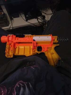

Ich bastel gerade meine Recon Mk 2 internals in meine alte Recon rein und ich muss sagen soweit funktioniert das auch ich muss nur noch schauen das die kleinere feder hinten den druck bekommt zum abfeuern (auf dem bild sind der Recon Mk 2 plungertube verbaut/verklebt mit dem recon 1 schlitten

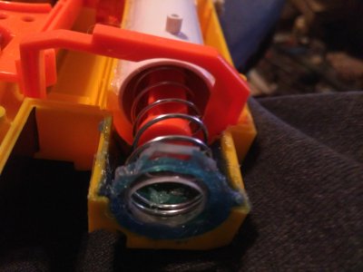

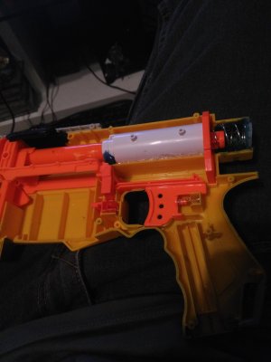

So ich habe jetzt noch das ende der recon mit ein stück plexiglass versehen wo ich ein loch reingebohrt habe das so groß ist das der plunger durchpasst und mit heißkleber angeklebt und tada sie funktioniert so wie sie soll.
