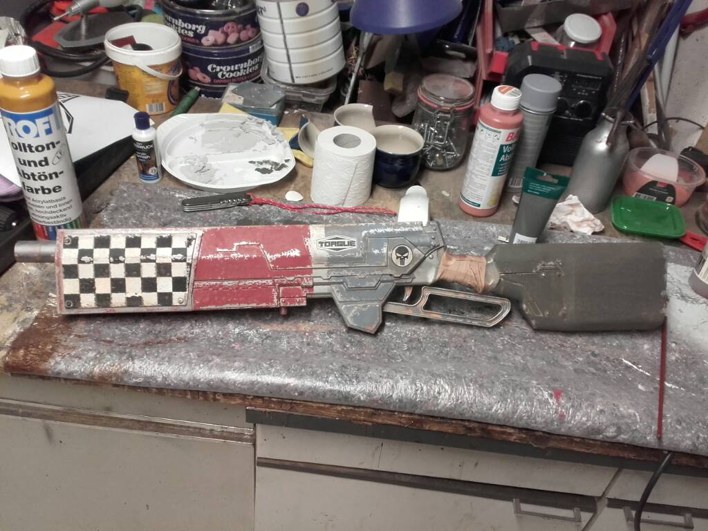

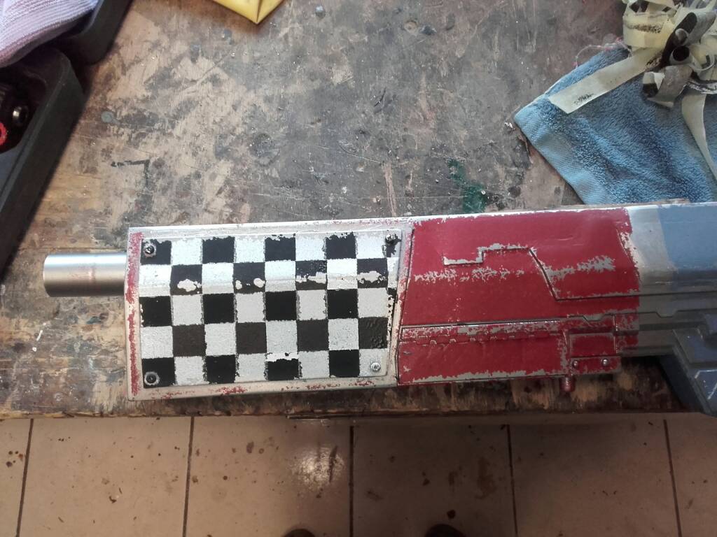

7.206

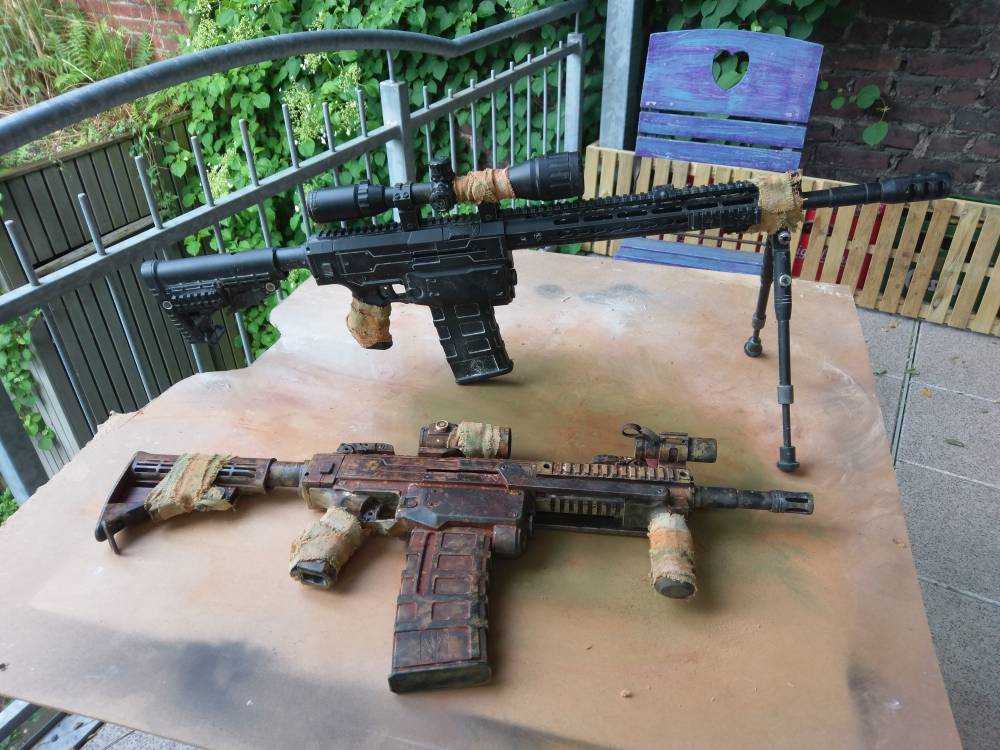

So in etwa, @DevilZcall? [emoji6]
Sam
341
Eventuell Paracord in oliv an der AR15 retalior? Das viele Endzeit Waffen dreckig und rostig sind stört mich persönlich irgendwie. Aber der dreckeffekt ist auf jeden Fall Genial gemacht, Respekt. Magst du n Tutorial machen?

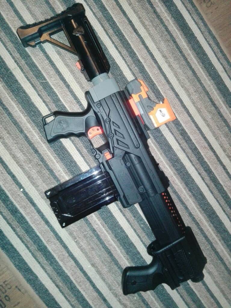

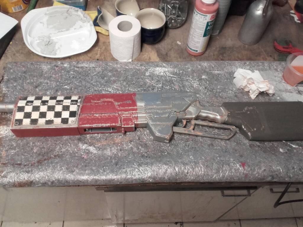

apropos lackieren... (jaja, doppelpost und so...)
der aktuelle stand der demolisher-schulterstütze. die zweite schicht farbe trocknet nun.
das anschlussstück wird original bleiben, so wie auch die griffpartie an der demo selbst unbemalt ist.
hat zufällig jemand eine idee, was man da noch als weissen akzent drauf malen könnte? streifen, ein logo oder dergleichen?

Ich denke, ich probiere es erst einmal mit einem simplen Streifen.

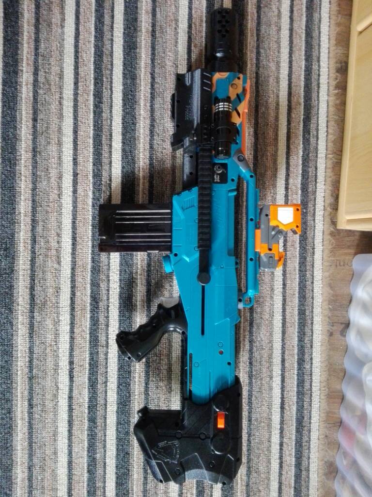

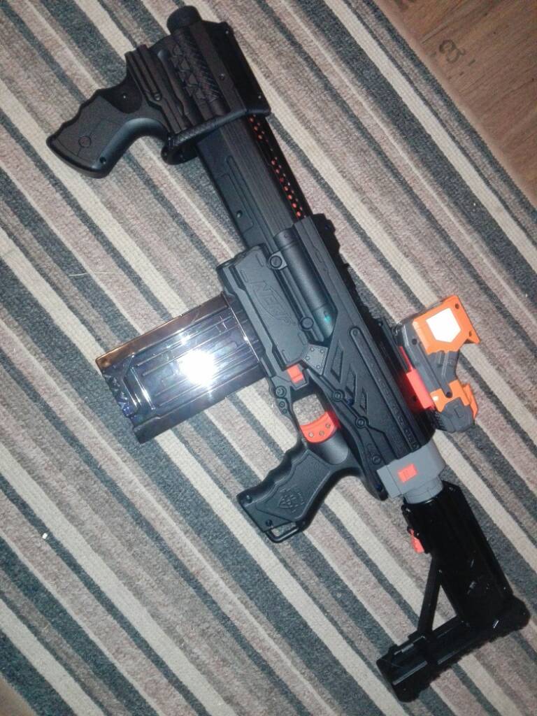

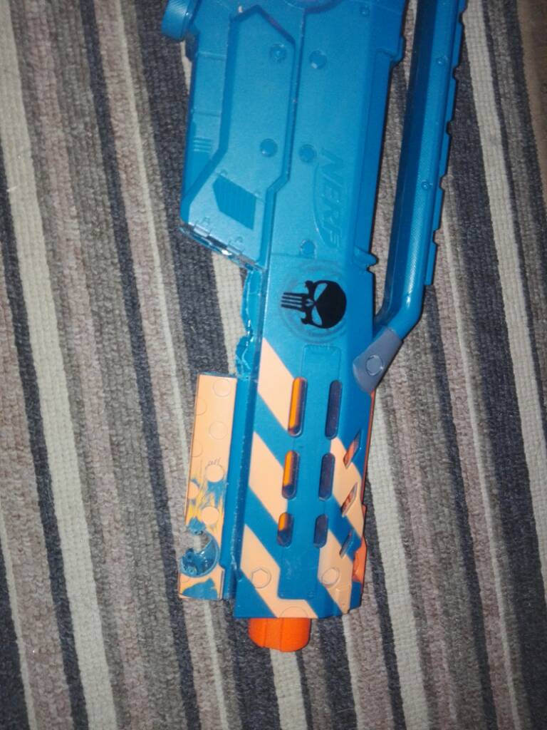

Hier mal was neues von mir...
Zunächst mal die Recon MK2 Schulterstütze zersägt und 2 PVC-Rohre (30mm) zurechtgesägt.
Das Rohr habe ich dann mit dem Heissluftfön bearbeitet und mit dem Dremel auf beiden Seiten etwas abgetragen und dann von oben und unten verschraubt...
dieser Part ist noch nicht fertig, aber so in etwa soll es am Ende aussehen, evtl. kommt noch eine Wangenauflage auf das obere hintere Rohrstück. Der Zwischenraum hinten wird wohl noch zugespachtelt, aber soweit bin ich noch nicht...
Achja... sie ist nun ca. 8cm länger, sodass man die Schulterstütze auch wirklich als solche benutzen kann. Es sieht zwar so aus, als könnte man das Ganze zusammenschieben, aber das ist (leider) nur Atrappe.. Ich habe kurz überlegt ob es machbar wäre, aber dann beschlossen dass der Mehraufwand zwar cool wäre, aber dass es die Schulterstütze auch sehr instabil gemacht hätte und mich somit zunächst für die Fake-Variante entschieden. Da es nicht verklebt sondern verschraubt ist, kann ich es auch noch problemlos verändern bis es mir passt ^^
