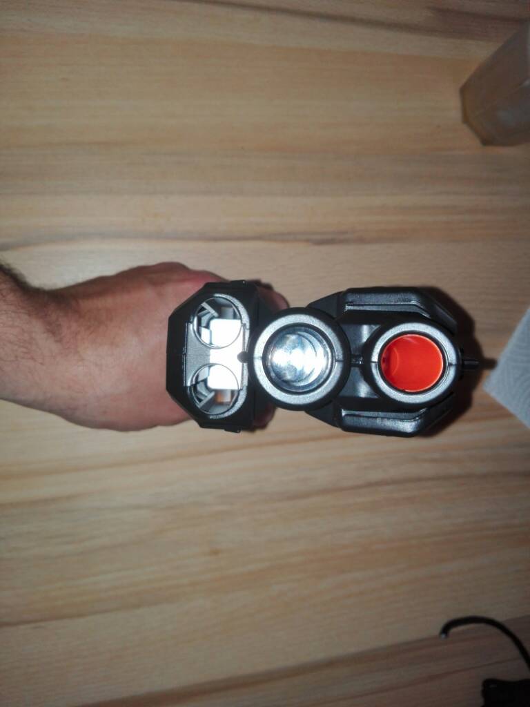

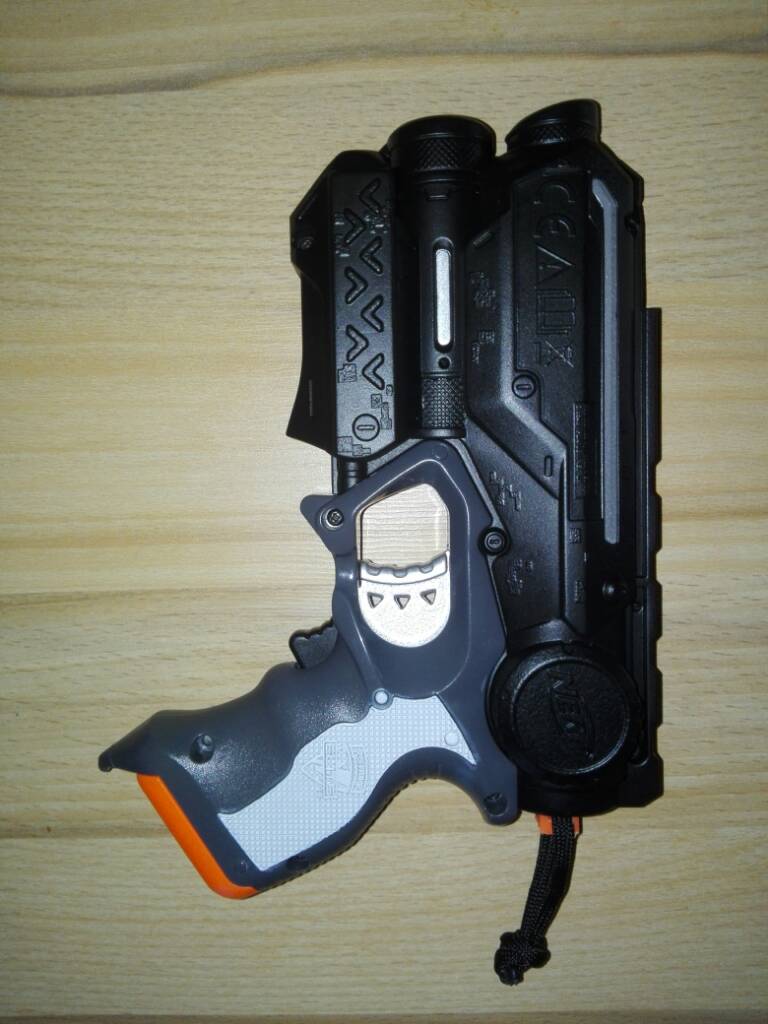

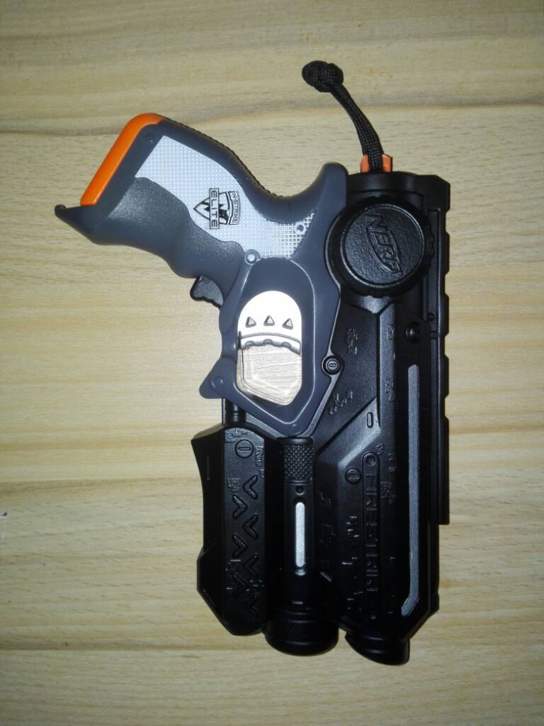

eigentlich wollte ich ein Bild posten, aber scheinbar funzt da grad was nicht beim Uploaden...
Edith sagt es geht wohl doch, nur die Miniaturansicht nicht...
scope-jpg.44448
zumindest nicht so, wie es eigentlich aussehen sollte... Wer keine Lust hat den Monitor zu drehen, klickt einfach unten aufs Bild, dann ist es wieder richtig rum...
