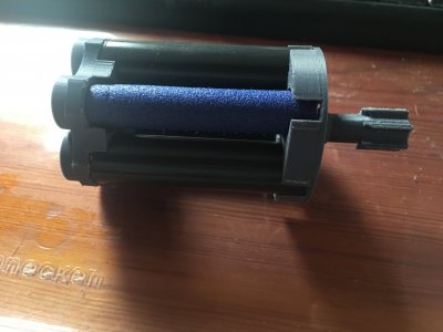

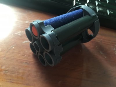

Projekt Selfdrum:
Das Ziel ist es, eine vollständig frei designbare Hammershot-Drum zu bauen, deren Rohre durch 16 mm PVC / 16mm E-Rohr oder auch durch KS8140 realisiert werden können.
Die aktuelle Version kann 16mm PVC (genau genommen 16,2 mm) aufnehmen und der Spinner dreht bislang sehr sauber in der HS
EDIT: Ja, es ist eine 6-Gun-Drum, für mehr Läufe braucht es halt feineres Rohr

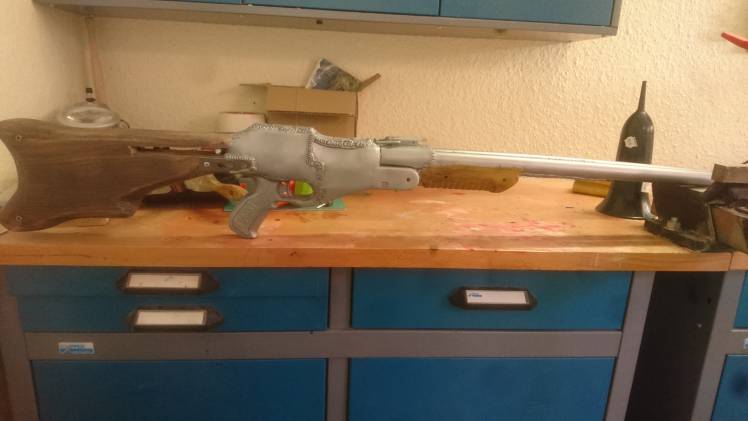

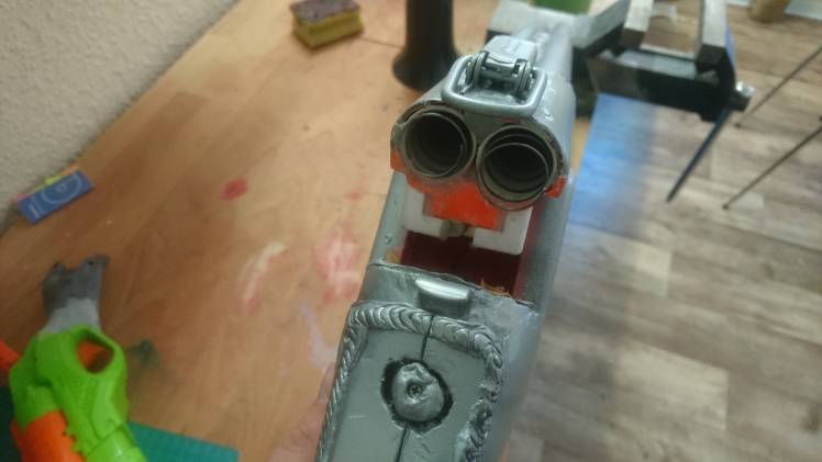

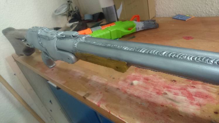

Meine Schrot(t)flinte wird so langsam. Der Mittelteil gefällt mir nur noch nicht. Mal schauen ob ich da einfach noch Platten draufsetze, das es noch mehr nach selbstgeschweißt aussieht.

@DerLuchs wenn du den rotationsmechanismus unten druckst, kannst du unten eine durchgängige ringfläche ansetzen, so dass die schlitze des ritzels nicht bis auf die druckplattform gehen und du die erste schicht mit nem simplen kreis beginnst, bei mir hat das sehr mit dem drucken geholfen und das druckteil sollte dadurch auch noch mal etwas stabilität gewinnen :)
Lieben Dank für den Tipp, lustigerweise habe ich gerade mit filigranen Präzisionsteilen weniger Warpingrisiko als mit großen Teilen wie den Trommeln. Der Grund für die Selfdrum ist nämlich, eine saubere Trommel zu kreieren, die sich nicht nach 5 Stunden guten Drucks plötzlich doch noch deformiert und somit unnötig Material vernichtet.

Zwischenstand:
Und als quasi Pepperbox (da unfertig montiert, passt sie noch nicht ganz mit Frontblende):
Ehrlich gesagt gefällt mir SO sogar das Design als Pepperbox-Blaster

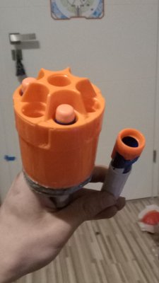

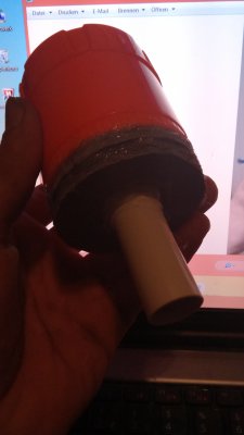

So habe jetzt meinen Drainblaster aus meiner Recon MK 2 Hülle zusammengeschustert dazu gibt es ein Singelschuss lauf das mithilfe einer Jolt lauf funktioniert und ein Pangoabsorber marke Strongarmtrommel Eigenbau der noch meines Erachtens verbesserungsfähig ist.

Die sieht echt gut aus - ich bin mal gespannt, ob Du das Schloß wieder zusammenbekommst. Ich hatte hinterher immer eine zufällige Zahlenkombination und hab nach 10 oder so Versuchen den Verschluß rausgenommen
11.474
ja da bin ich auch schon gespannt ^^

nur das mittlere rad ist wirklich relevant, der rest interessiert nicht ;)
das hat sich beim Einbauen immer wieder im letzten Moment verdreht, bis ich zuviel hatte und einfach ein Teil weggelassen hab
