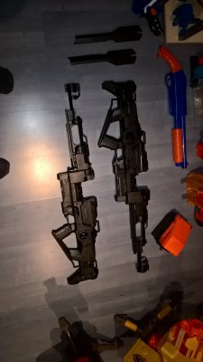

Gestern noch schnell zum Tagesabschluss zwei alte PC-Rändelschrauben in das Batteriefach der Hyperfire eingesetzt.
Klappte erstaunlich gut ich musste nur die Aussparung mit der Standbahrmachine auf 8mm aufbohren.
Gingen etwas schwergängig aber ein Tropfen Öl hat geholfen.
Um was am schönsten ist ...für lau :haha:
Kann ich machen wenn ich wieder daheim bin.
Ist aber keine Magie.
Interessanter wäre es wahrscheinlich mal zu schauen wie lang meine Rändelschrauben denn sind ^^
Sollten so 12mm Schrauben sein.
