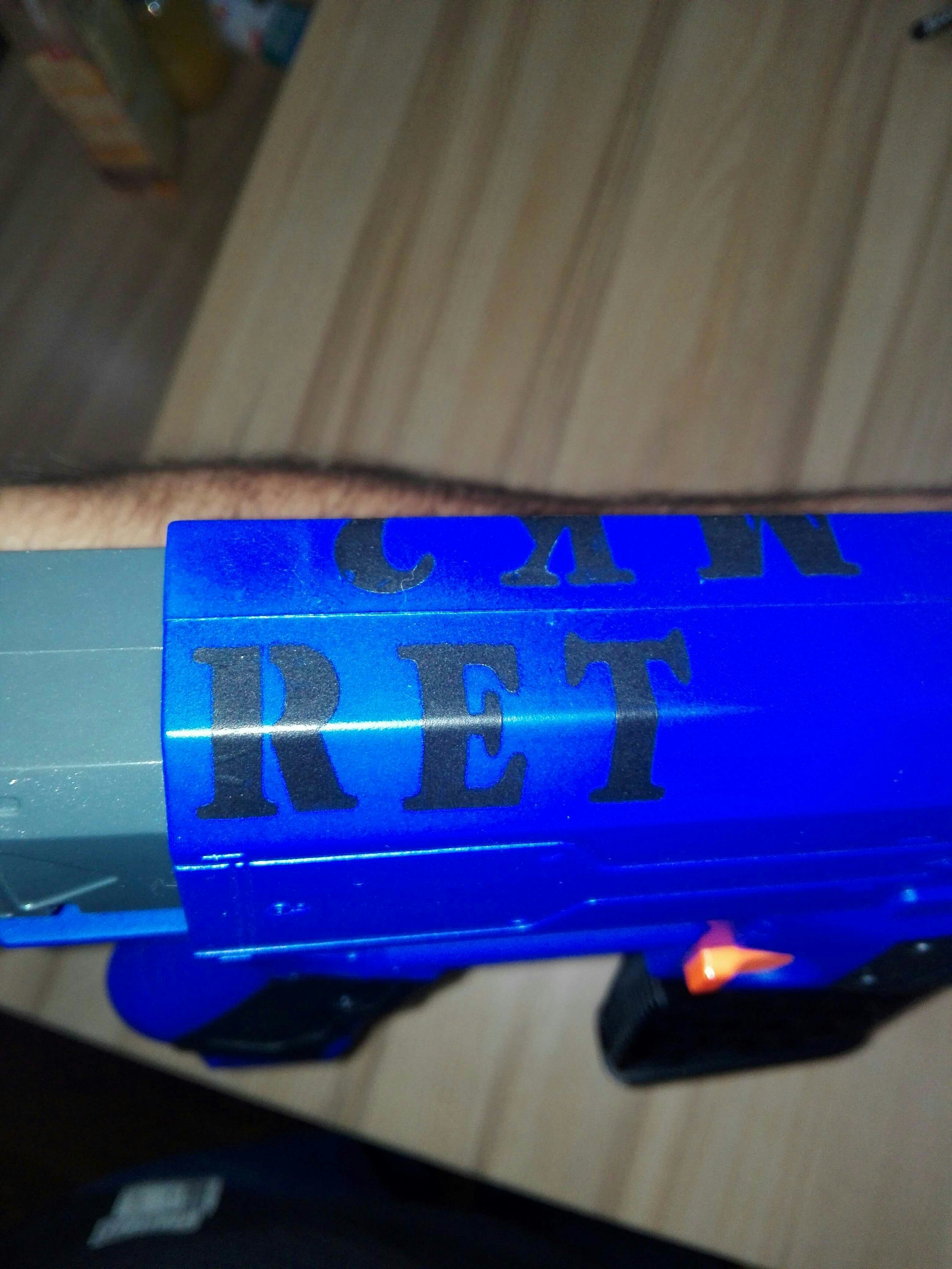

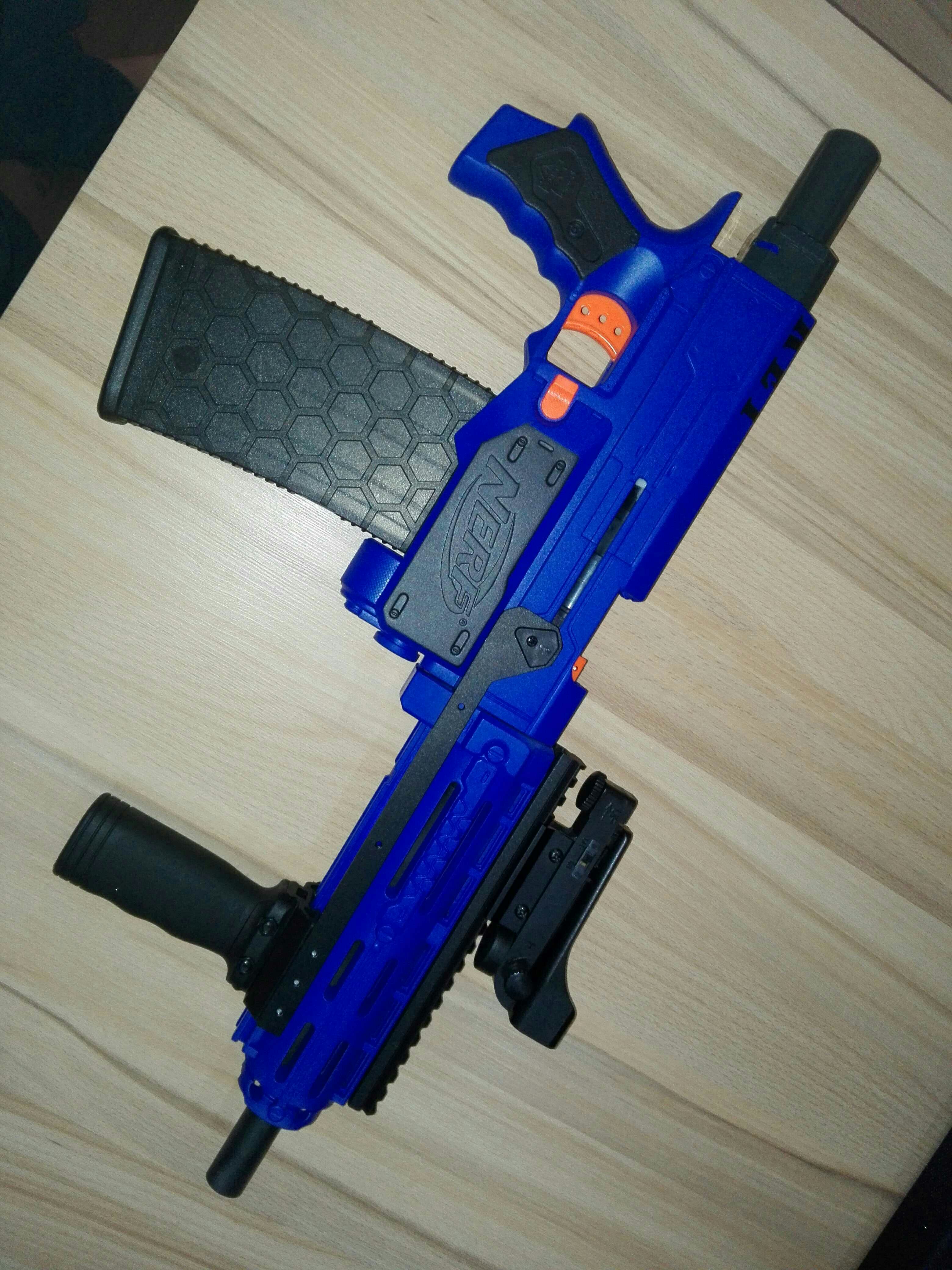

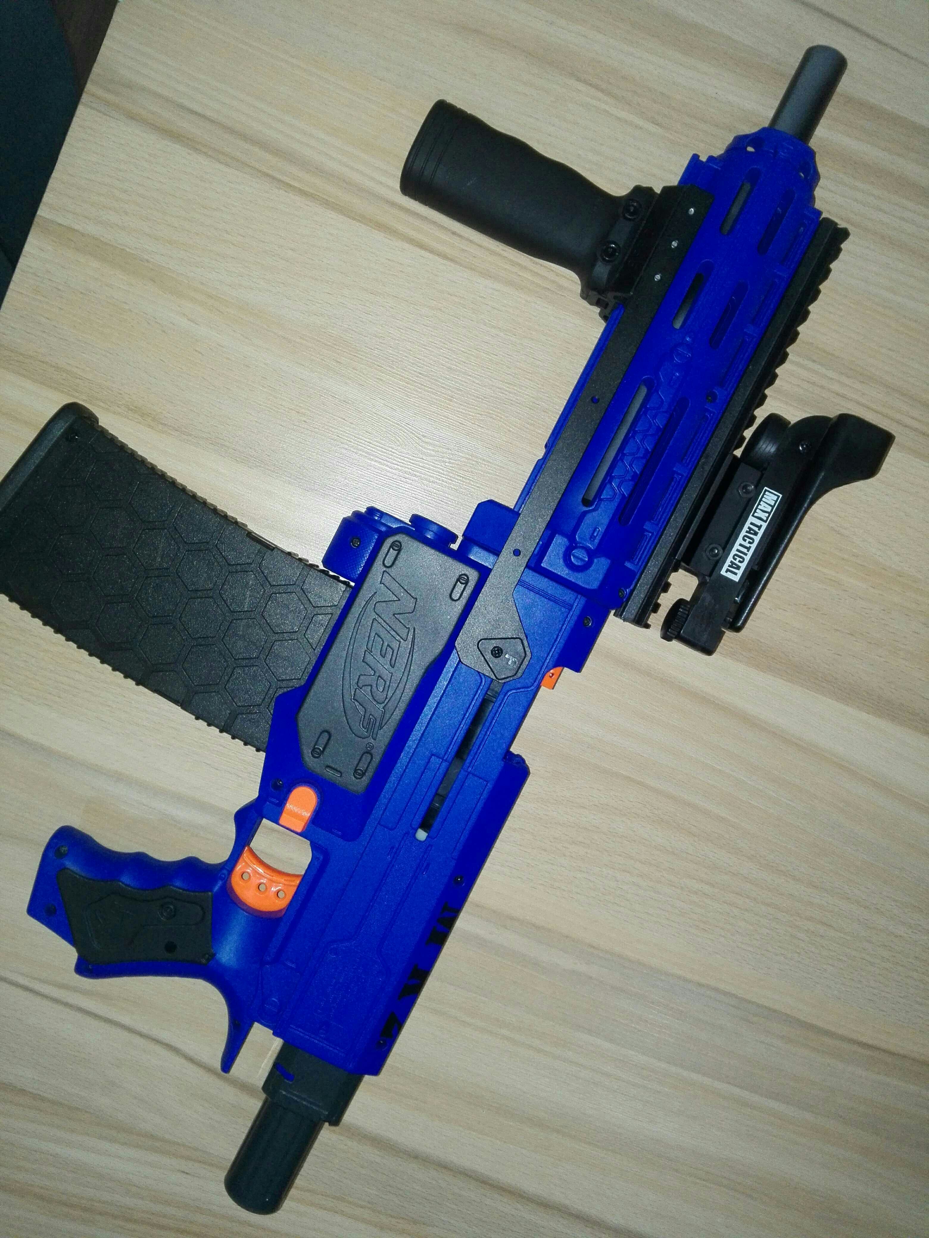

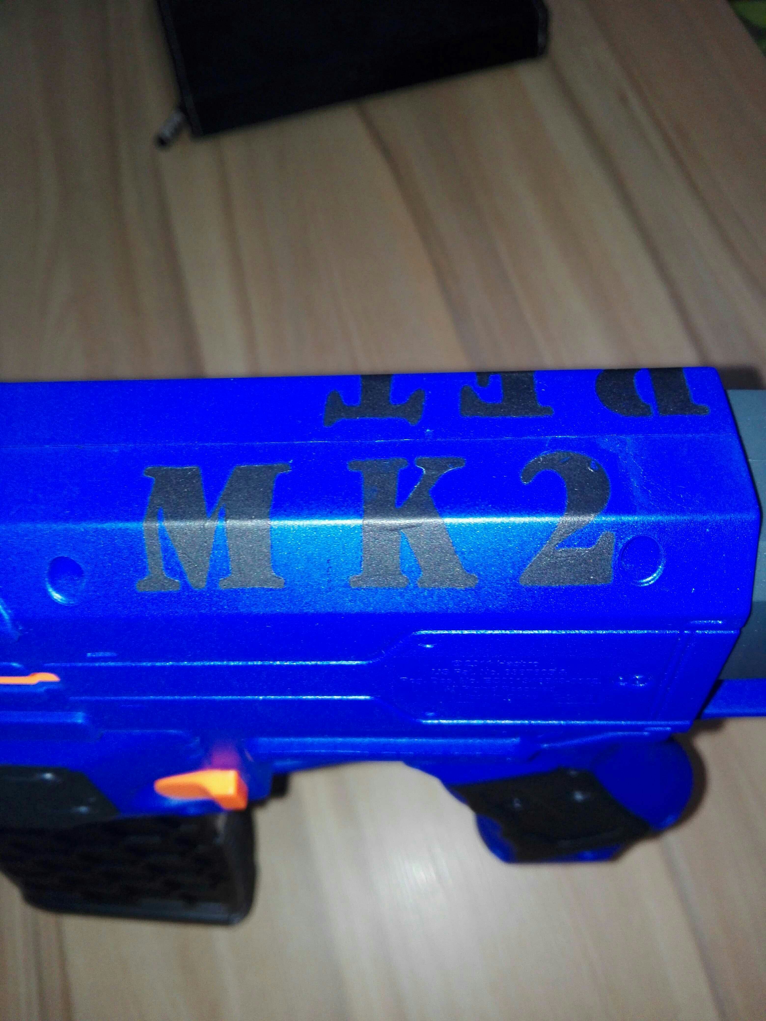

Reverend Thomas
Blau macht glücklich!
So, hab den Artifact Kit verbaut, ein böses kleines Ding...
Hab ne BP 70N (aka 7kg) Feder drin, da schießt sie mit den gelben Worker Stefans im Mittel so um die 33.5m/s (Streuung von 32.8 bis 34.5)
Ich hab zwar die 85N-Feder aus dem Kit auch noch, aber die ginge dann wohl über die 0.5J-Grenze... :smoke:
