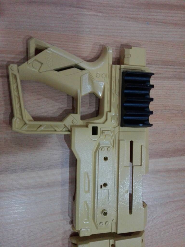

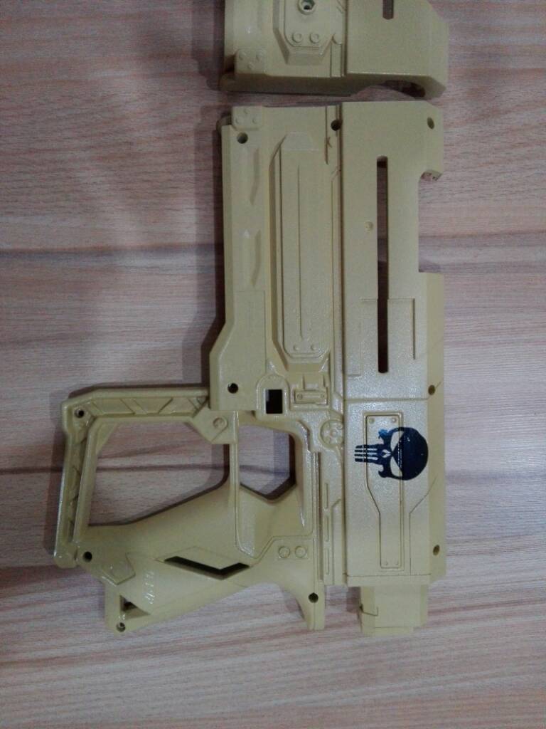

Ein kleiner Zwischenstand meines aktuellen Blasters .
