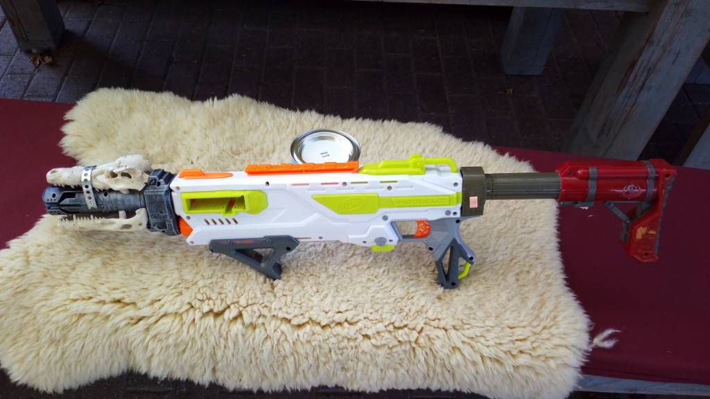

So nun bin ich auch wieder mal am basteln...da ich kaumveine idee hatte,was ich basteln könnte.... Habe ich angefangen an einem Longshotlauf rumzubasteln, wo ich einfach das laufrohr verlängert und den griff weg gemacht habe und nach und nach kamen dann spontan die Dinge zusammen bis sich rausstellte es soll eine Art Rifle werden...
Cool. Gefällt mir!
Machst du nen Pumpmechanismus dazu, oder bleibt es beim "Schlittenladen"?

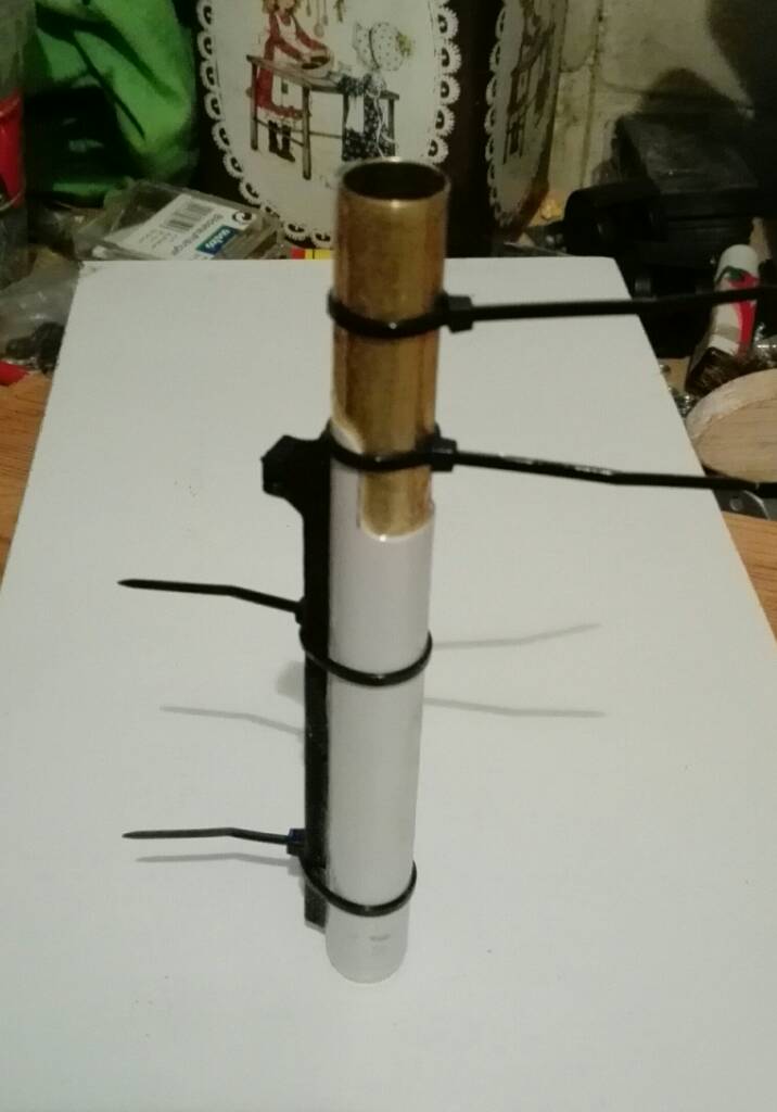

Erster Vortest zum Thema "Clip für die Vulcan". Ich hab eine Hülse auf ein Stück Flachalu aufgeklebt und mal probiert, was bei manuellem Laden und Einzelschuß so passiert.
Das klappt schon ganz gut, der Dart geht deutlich flotter als aus der Kette auf die Reise. Der Abstand zum Plunger stimmt also.
Ich muß jetzt erst mal die restlichen Hülsen und die oberen Führungsschienen aufkleben und dann sehen, ob der Transport funktioniert.
