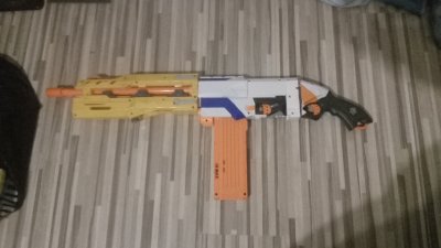

So nun bin ich auch wieder mal am basteln...da ich kaumveine idee hatte,was ich basteln könnte.... Habe ich angefangen an einem Longshotlauf rumzubasteln, wo ich einfach das laufrohr verlängert und den griff weg gemacht habe und nach und nach kamen dann spontan die Dinge zusammen bis sich rausstellte es soll eine Art Rifle werden...
