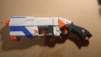

Ich konnte heute die Shell zusammenfügen mit Reparaturknete, Sekundenkleber und Spachtelmasse. Ausserdem habe ich es geschafft die hardrangefeder die heute gekommen ist zu verbauen und den Retaliator trigger per Stange mit dem Roughcut trigger zu verbinden. Fazit der Blaster ist noch nicht perfekt da z.b noch der Roughcut trigger nicht mit zurückspringt beim feuern aber zumindest ist er jetzt mal battlefähig.

je mehr ich sowas sehe, je mehr freue ich mich, dass ich meine doch nicht verkauft habe und bekomme lust, auch irgendwas mit der zu machen ~
Bei mir wirds die Tage bald wieder eine Stampede mit dem "Hört-nicht-mehr-auf-zu-feuern" Problem zu erstehen geben. Mein Kumpel gibt den Autoplunger-Mist jetzt auch auf. Ich bins schon vor nem Jahr Leid geworden ;)
