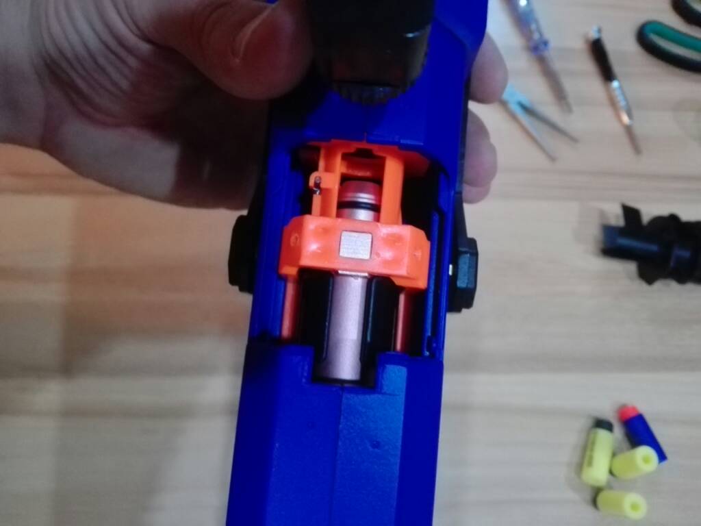

Momentan mache ich meine Demolisher "Intruder". Ziemlich standardmäßig habe ich den Granatwerfer entfernt, den Pumpgriff des Werfers als Griff verbaut und das Ganze verspachtelt. Ich bin einfach Fan von Fullauto, also hatte ich die Hoffnung günstig an den "Pusher" einer HF zu kommen und einbauen zu können, ohne zuviel an der Shell machen zu müssen. Leider ist hoffen nicht haben und so habe ich jetzt den Pusher einer RS eingepasst. Dabei habe ich viel im Gehäuse entfernen müssen und oberhalb des Griffs einen Durchbruch machen müssen, den es noch zu verkleiden gilt. Die Pusherbox musste ich irreversibel einkleben, aber sie bleibt öffnebar. Aber alles funktioniert so wie gedacht! Ich werde wahrscheinlich noch andere Stecker besorgen um die Kabel der beiden Gehäusehälften miteinander zu verbinden, meine Jetzigen sehe ich als potenzielle Fehlerquellen an. Den Rest verspachteln und schleifen, dann nur noch auf die geplotteten Aufkleber für die Schrift warten und schon kann lackiert werden.
