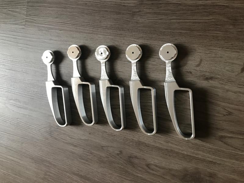

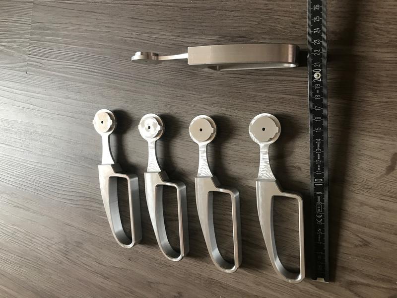

So, die ersten Hebel sind nun eingetroffen :wuhuu:
Sehr gut... ich denke, du kannst schonmal ne Sammelbestellung öffnen, da wird sicher was reinkommen ;)

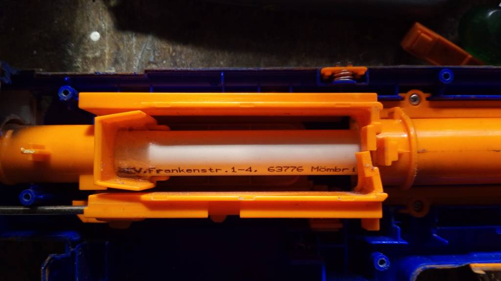

Ich hab dann heute noch mal die Raider aufgemacht weil sie nicht mehr catchen wollte...
7.199
Das allererste Mal, dass ich einen Boltsled kaputt bekommen hab, dabei war das nur ne handelsübliche OMW Tuningfeder. Zum Glück kann ich die Stelle ja fast beliebig verstärken...

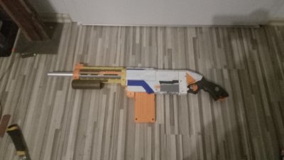

Ich habe gestern abend was dezent beklopptes gemacht: Der Nemesis eine LED-Beleuchtung verpasst.
Weil... damit ich sie von den anderen unterscheiden kann und weil ich einfach Bock drauf hatte.
Also: ein 12V Streifen mit 12 LEDs in rot ist unten unter dem Flywheel Cage montiert und erleuchtet beim Auslösen der Flywheels den unteren perforierten Teil des Blasters (also den Vordergriff quasi). zwei kleine 12V Streifen mit je 3 LEDs sitzen unter dem Hopper und beleuchten den von unten wenn man den Trigger betätigt. Ein 12V Streifen mit 6 LEDs sitzt vorne unter der Mündung und beleuchtet diese (strahlt also nicht direkt nach vorne, kenie Angst) und wird ebenfalls beim Betätigen des Triggers ausgelöst.
Kleines Video zur Erläuterung, hab ich eigentlich für die Ü18 Gruppe bei den OWL Nerfleuten gemacht, aber egal. ;)
