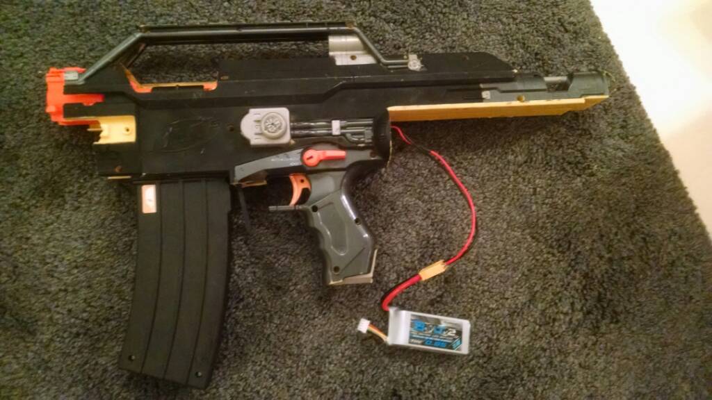

Ich dachte du wolltest dich noch gedulden. Ich setze im Moment ne neue Bestellung bei foamblast auf weil ich gar nicht mehr genug federn hab, gleichzeitig kann ich holgers turf federn erst beim blatadoto chronen [emoji14]

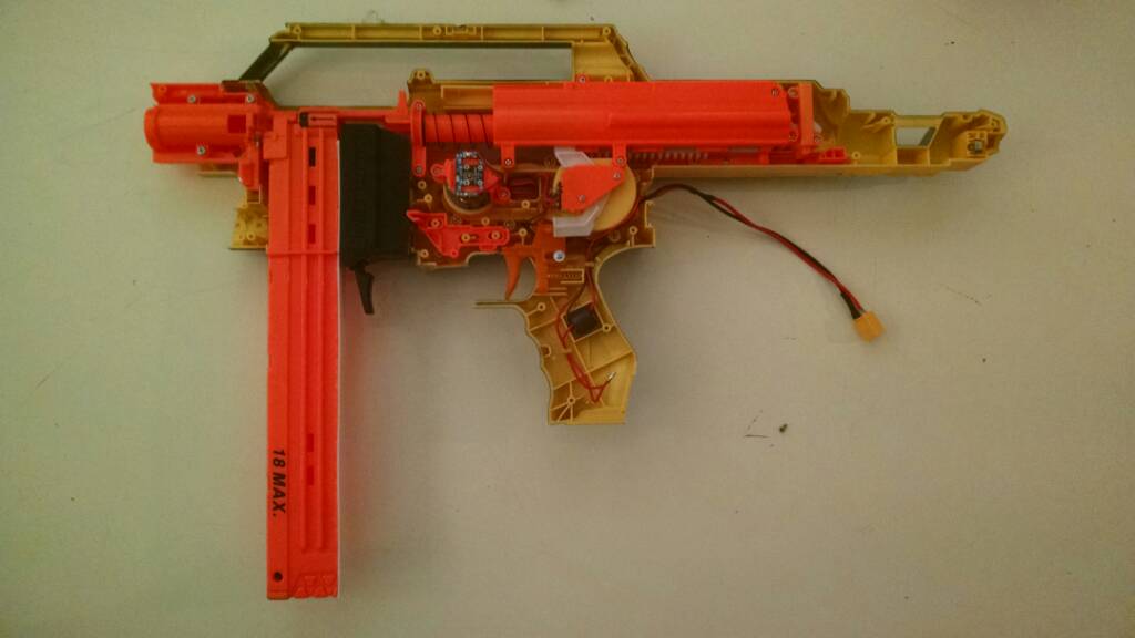

korrekt. zumindest, wenn der rev-schalter vor den trigger sitzen soll und bei triggerpull geöffnet wird.
bei meiner ersten hyperfire habe ich den rev-schalter ja durch den teil des triggers betätigt, der sonst für das rev-trigger lock da ist. da muss man nichts tauschen.
Läuft :huar:
Gleich mal alles funktional montieren....ich bin gespannt:wuhuu:
Läuft :huar:
Es funktioniert alles wie geplant. :D
IMR sind mehr so mäßiggut für das Setup wenn ich danach gehe wie warm die unter Last werden...
Performance ist ok. Spray and Pray.

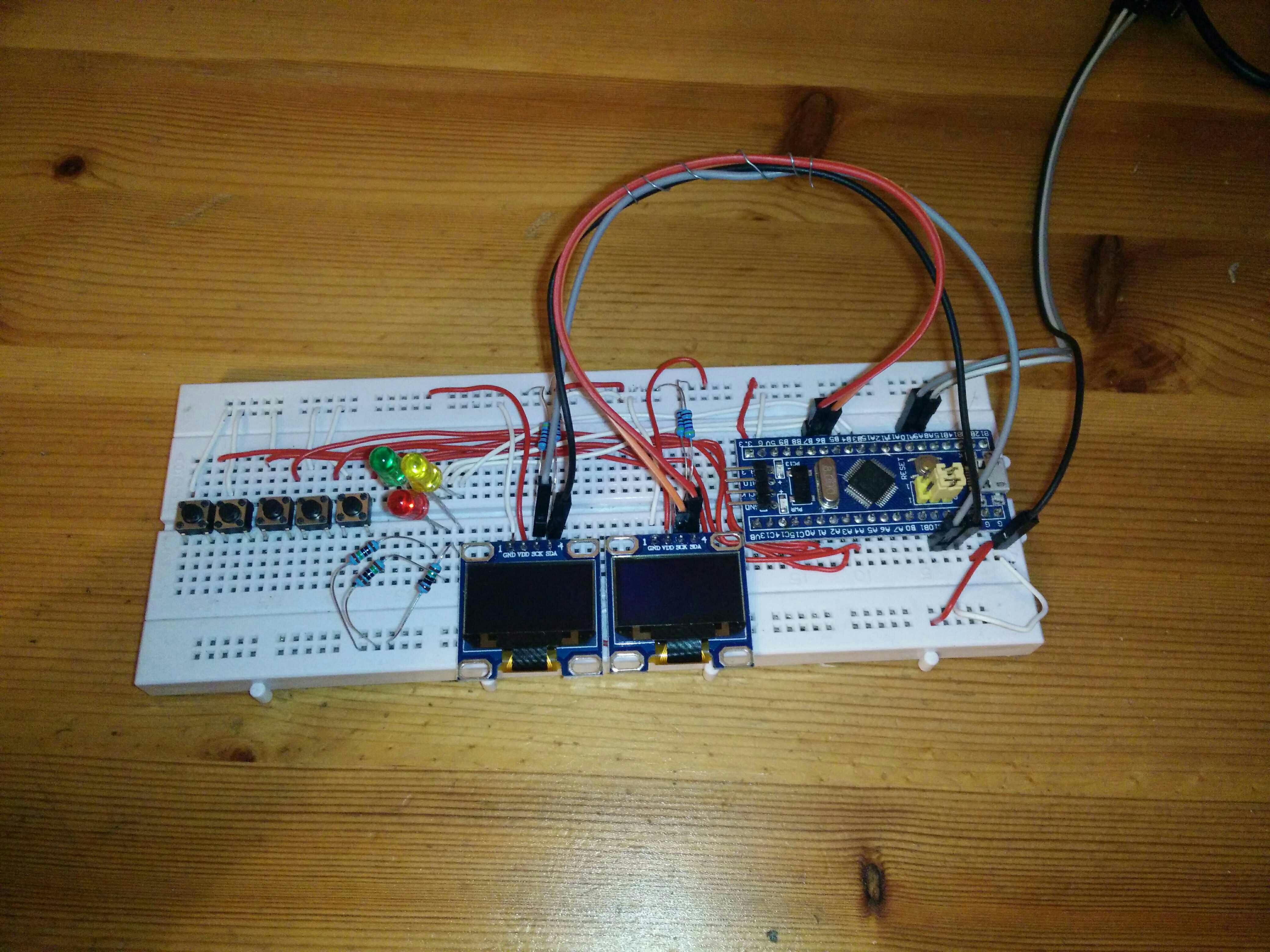

was ist denn das hübsches...? Ein ammo-counter, Arduino-gesteuert, mit wahlprogramm für einzelschuss, Burst und full auto? wenn ja, würde mich das auch interessieren...
xSchattenfluchx
Wird SA/3BF/FA, Schuss-Zähler (hoch, nicht runter), Messung der Spannung beider Zellen. Flywheels können, müssen aber nicht vom Abzug mitgesteuert werden ( drehen automatisch hoch, wenn man abdrückt, halten Drehzahl solange geschossen wird. Rev-Trigger bleibt aktiv).
Controller ist ein STM32F103c8t6 auf dem “blue pill“ Board. Als Cortex M3 absoluter Overkill, aber ich wollte mal was damit machen. Sind ja billig genug [emoji23]
Edit: Wie schalte ich diese blöde Signatur aus?
Die LEDs werden später mal Mosfets, aber die Treiberchips und der P-Kanal fürs Bremsen lassen auf sich warten...
Da bin ich ja mal gespannt, wie das aussieht wenn's fertig ist. Verdrahten bekäme ich ggf. auch noch hin, aber das Scheiben des Programms, da würde das ganze scheitern. Ich hab's nie gelernt...
