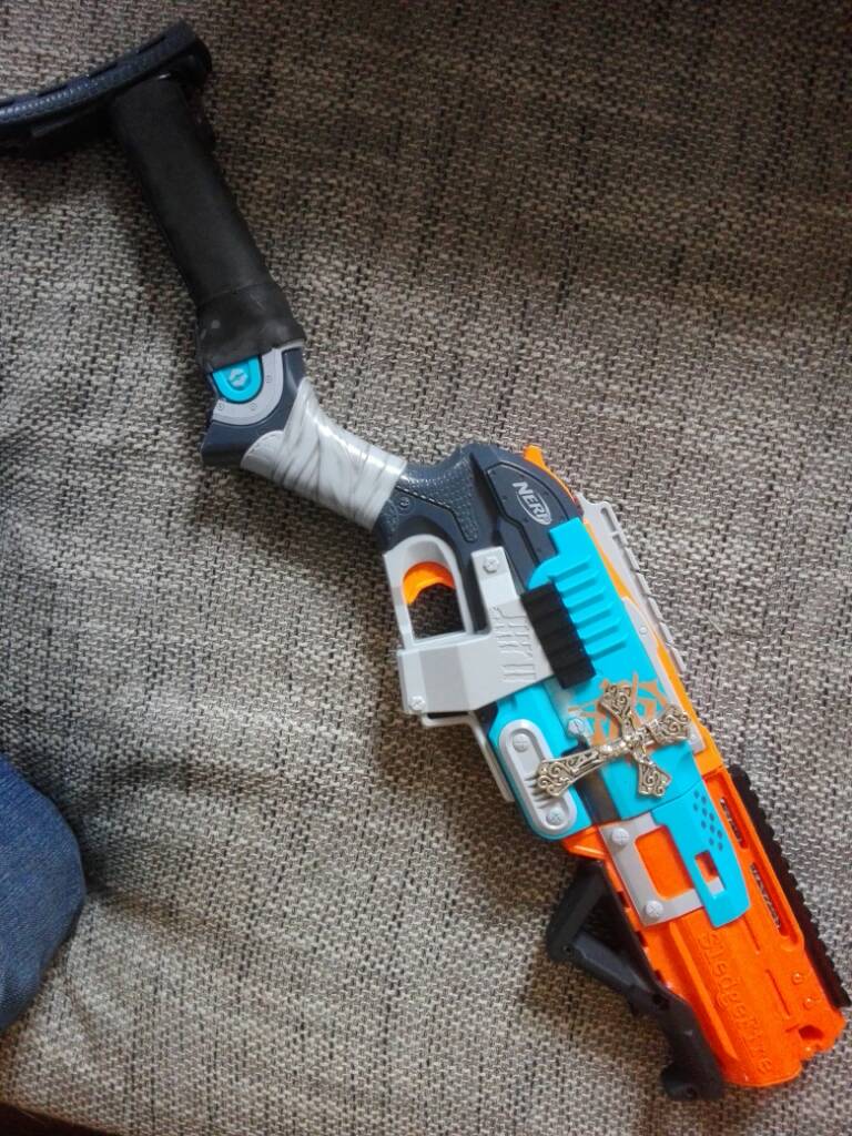

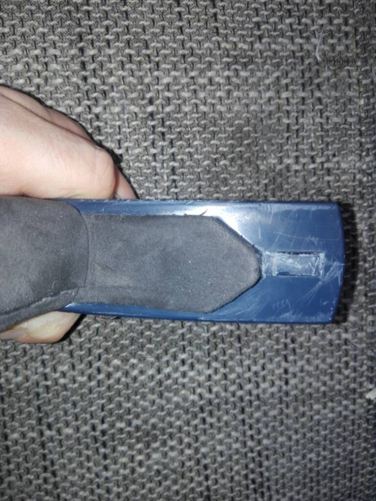

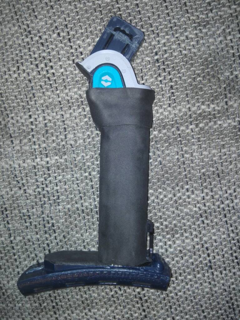

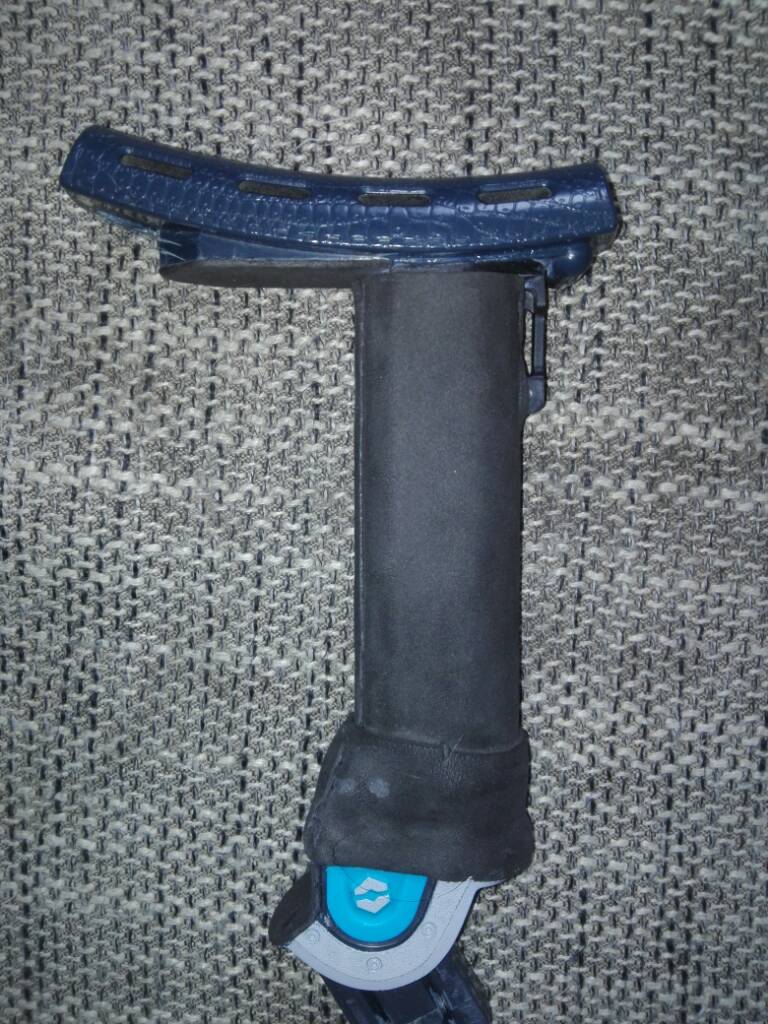

Im Moment habe ich den Griff mit meinem neuen Lieblingsspielzeug lediglich an 4 Punkten angepinnt. Es hält zwar provisorisch, ich bin mir aber sicher, dass ich die Shell so nicht am Stück öffnen kann. Also werde ich mir als nächstes die Position an beide Teile anzeichnen, damit ich die Shell nach dem Öffnen ordentlich verkleben und innen mit Glasfaser-KFZ-Spachtel verstärken kann.
Die äußere Anpassung wird auch nochmal spannend, da der Barrelbreak Griff deutlich schlanker als das Gehäuse der Tediflinte ist (sieht man auf dem Bild nicht). Aber das wird sicher machbar sein. zum Glück kommt Apoxie Sculpt in großen Gebinden ;)
Im Moment habe ich noch nicht wirklich rausgefunden, wie ich die Leistung am Besten verbessere. Ich muss mich mal durch die Threads dazu wühlen. Thhx schon mal an @flatten_the_skyline für die Vorschläge.
