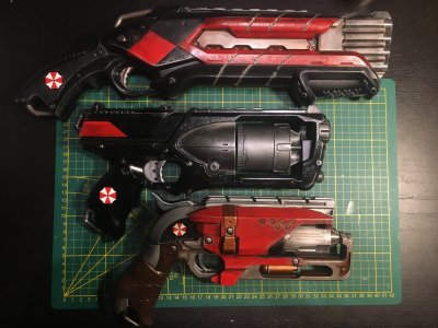

Hallo Zusammen,
der "Neue" hier. Ich möchte euch meine Erstlingswerke zeigen. Wie schon in
meinem Vorstellungsthread erwähnt mache ich seit 30 Jahren Modellbau, bin dem Blasterwahn aber erst seit 10 Tagen verfallen.
Am Mittwoch kamen dann die bestellten Farben und heute sieht es auf meinem Schreibtisch so aus.
Viele Grüße
Jörg

Schicke, solide, besser als Einsteiger Paintjobs...
