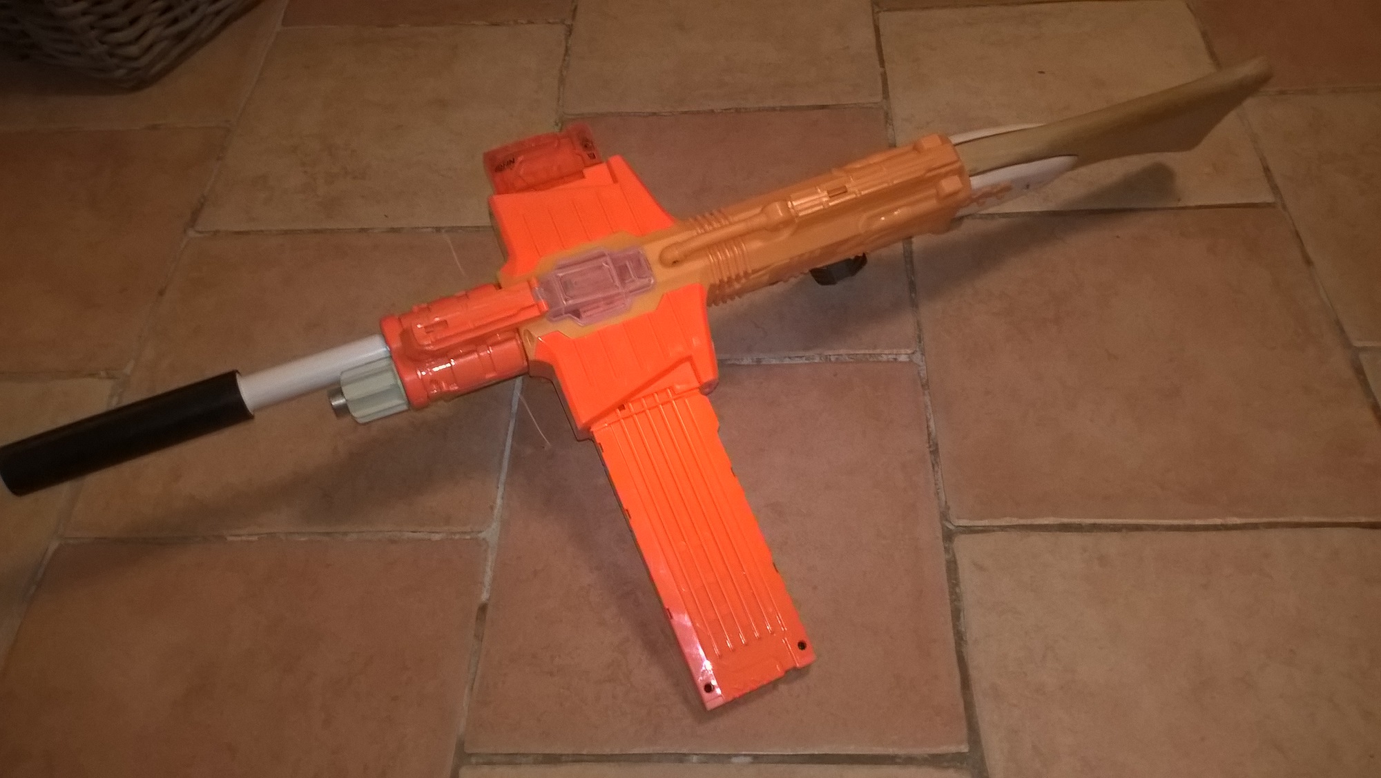

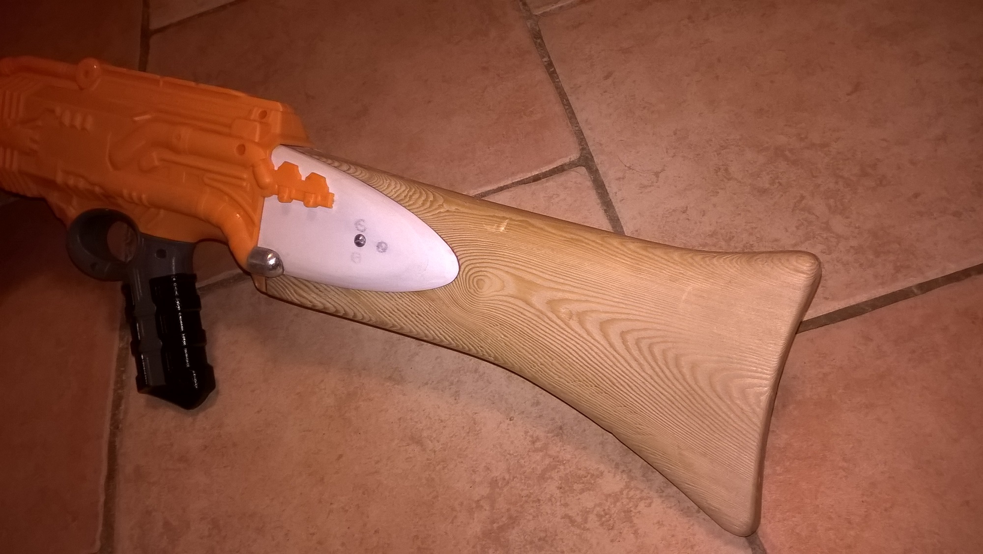

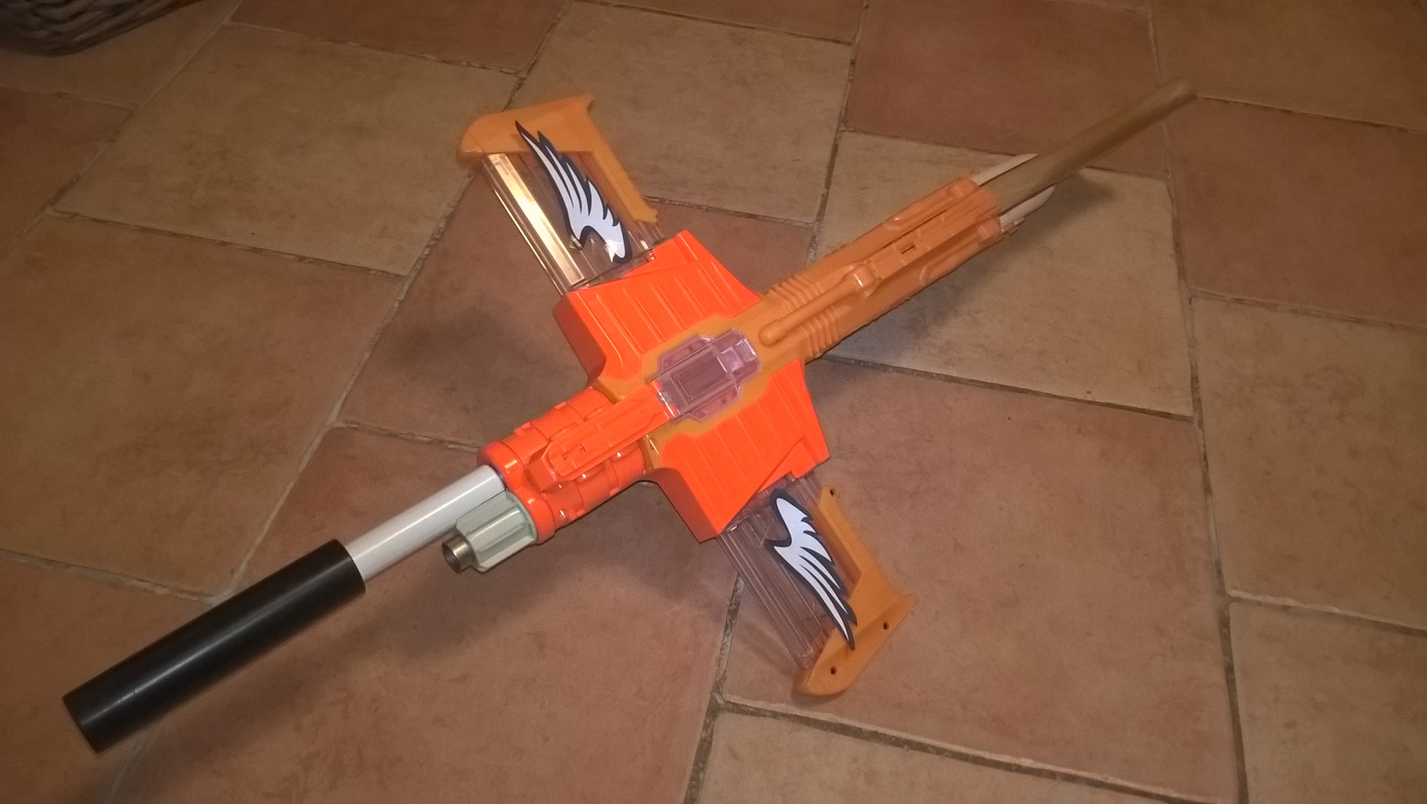

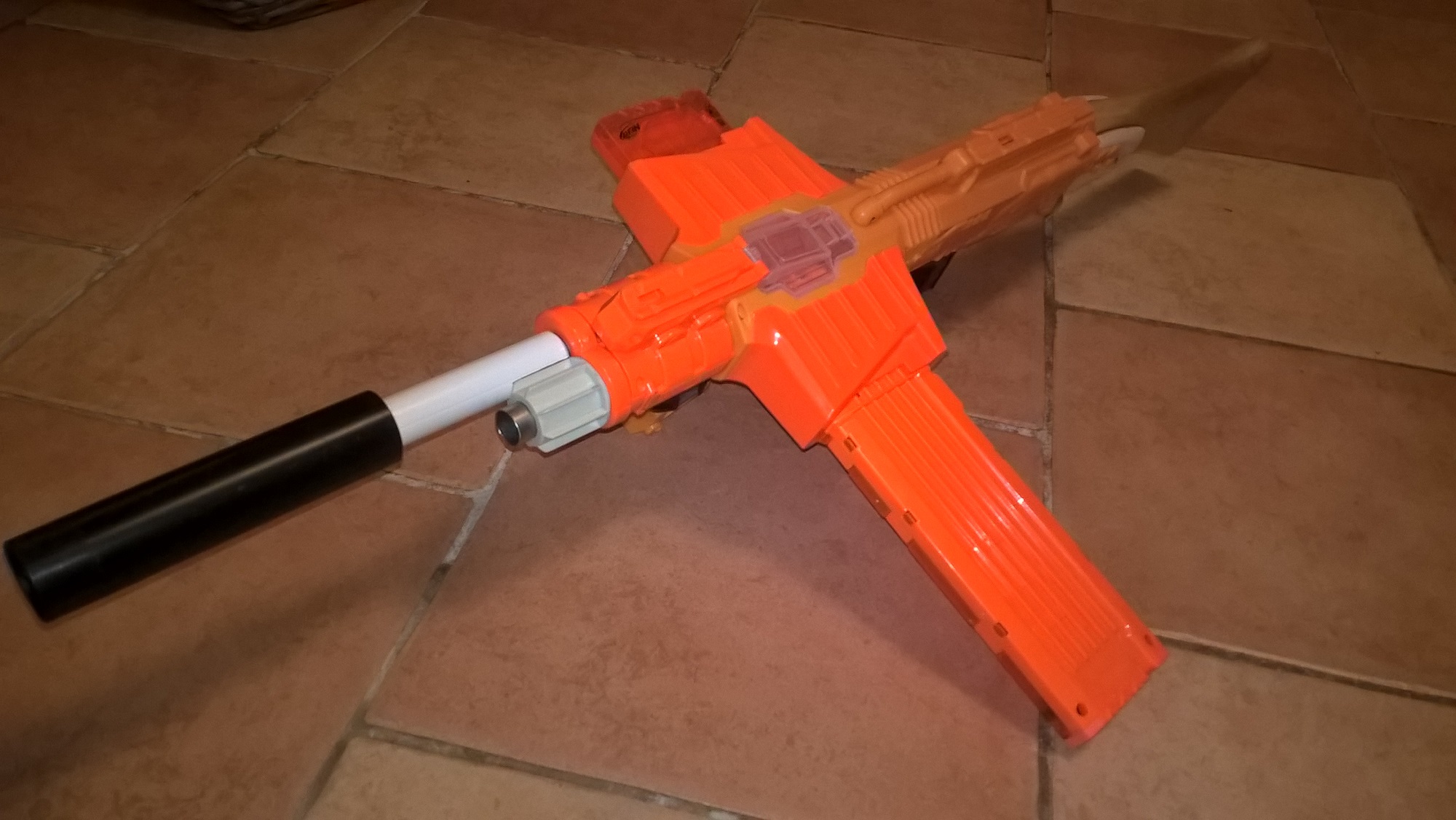

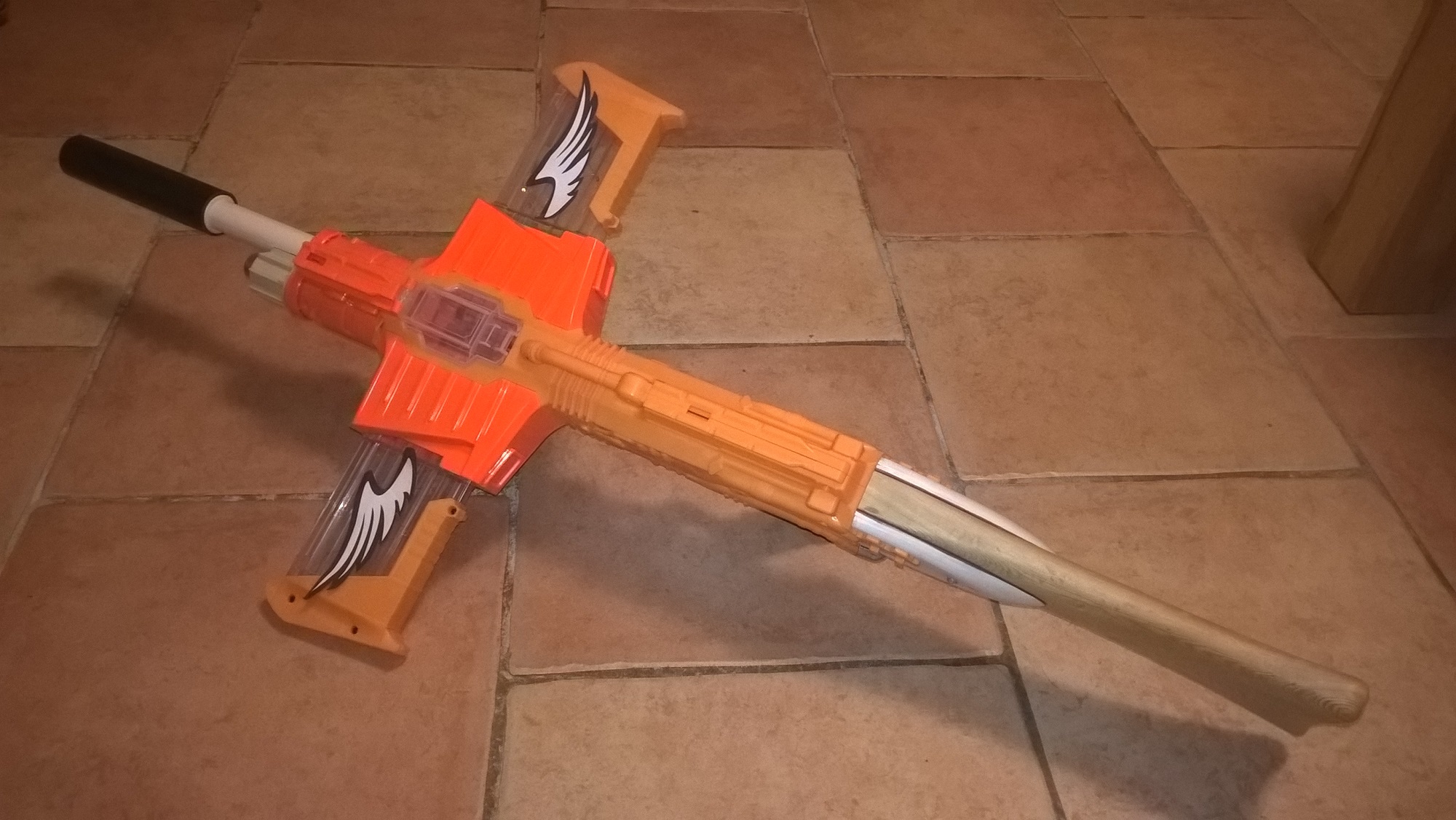

Hab heute festgestellt, dass sämtliche Arten einer Laufverlängerung das Trefferbild der Double Dealer negativ beeinflussen. Da würde sich ein Brass Breach anbieten, aber leider kann der smart AR nicht entfernt werden, wenn nicht immer aus allen Rohren "gefeuert" werden soll. Das Luftvolumen wäre womöglich sowieso zu gering!
Na denn, optisch hat sich wieder was getan.
Die Asymmetrie war schon Anfangs geplant
Mit der Streckung des Blasters sind allerdings die Originalmagazine auch interessant.

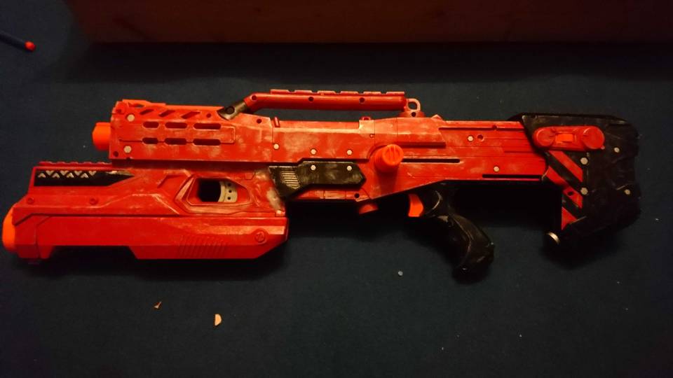

Nur kurzes Update bei meiner Longshot:
Hab sie auseinander genommen um ein Problem zu beheben. Der O-Ring im Plunger am Ansatz der Breech hat sich rausgearbeitet. Hab ihn wieder in Position gebracht und nebenher noch meinen Artifact Schlitten gefettet. Außerdem habe ich noch die Stockfeder zusätzlich zur 9 kg Blasterparts Feder verbaut. Hat noch mal nen ordentlichen Schub in Sachen Performance gegeben.
PS: Hab mal wieder keine Bilder gemacht. Schande über mich...
Hab mal eins von außen gemacht, für die den Blaster noch nicht gesehen haben.
