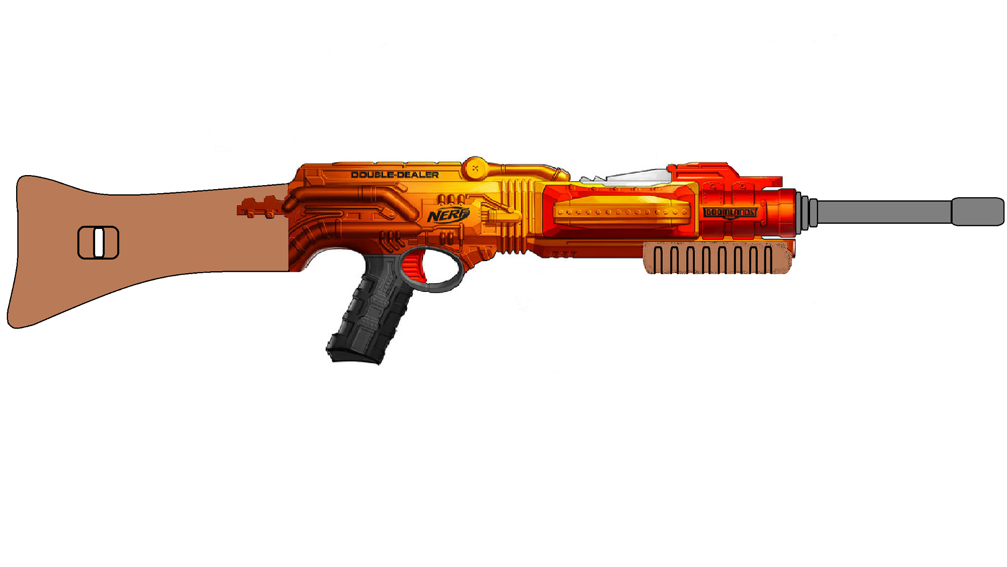

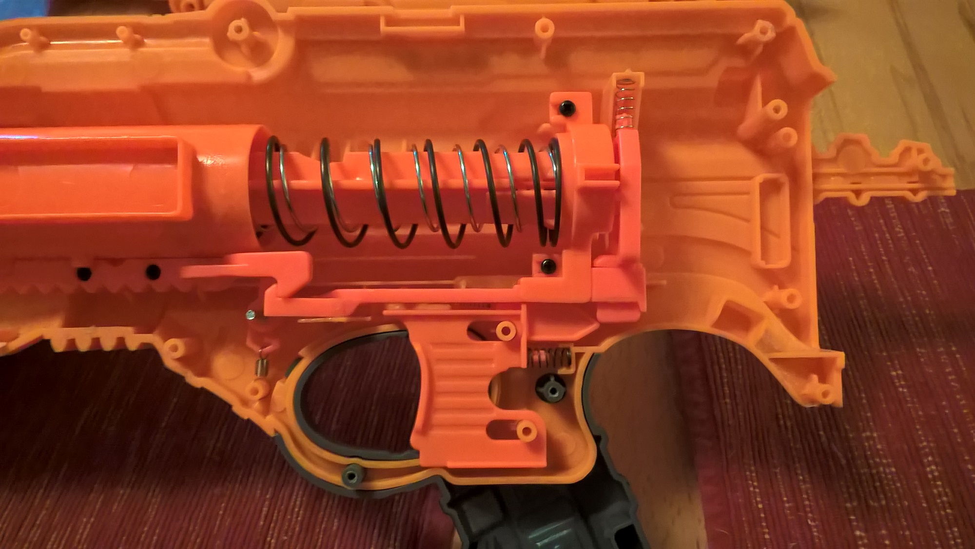

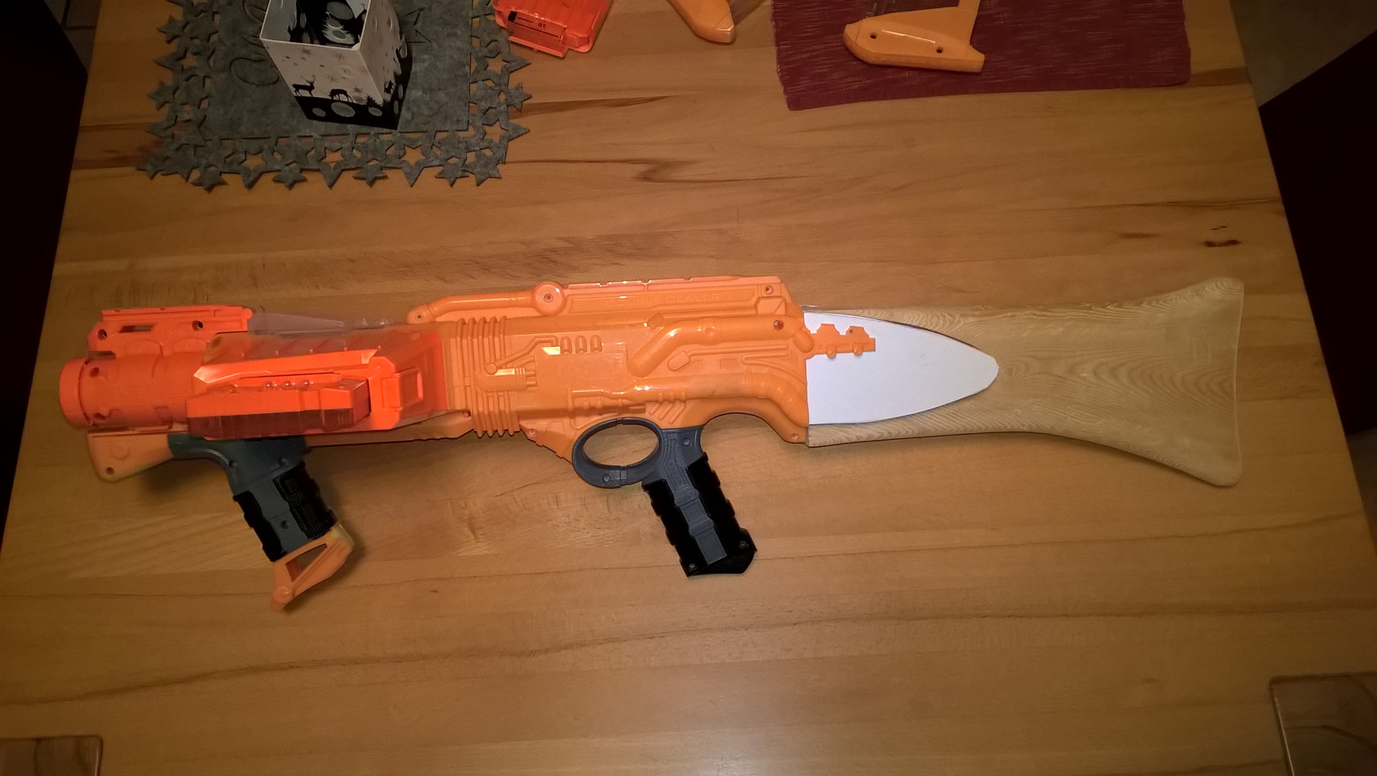

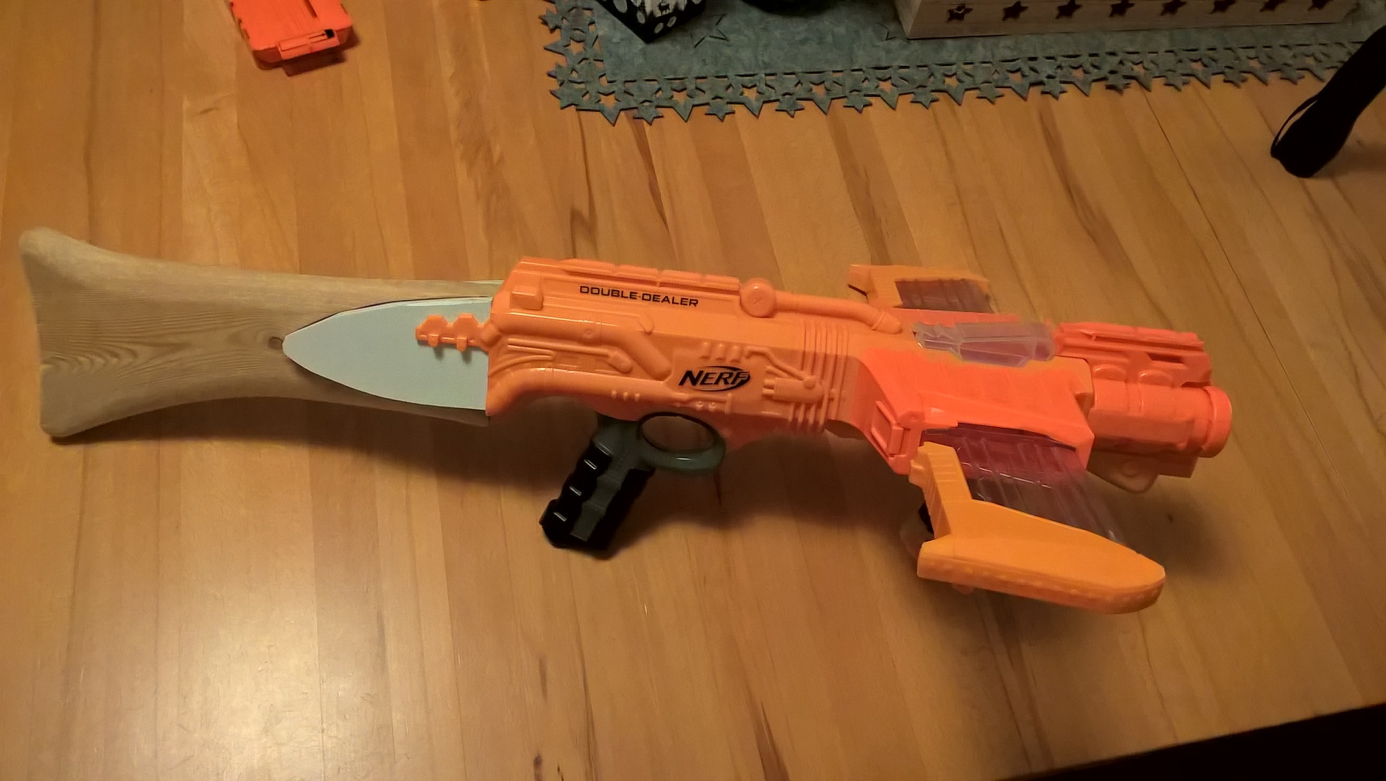

Hab heute mal wieder an der Double Dealer rumgebastelt.
So ähnlich soll sie mal aussehen!
Mit zusätzlicher BP Raider-Feder...
...und ein wenig Holz :aaaagh: X-D

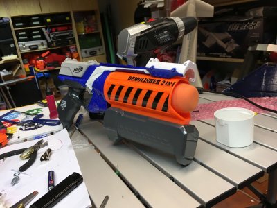

Aus Restbeständen (ne defekte Strongarm von einem der ONC Gäste, einem angesägten Demo Werfer von DerLuchs (oder?) und einem Spectrerest aus irgendweiner Quelle) wird gerade hier eine kleine Demoman-Knifte.
Verschiesst wie nicht anders zu erwarten war die Demomissiles. Nicht besser oder schlechter als Thunderblast oder Demolisher - nur halt deutlich kompakter. Und falls ich mal einen Nerf-zu-Nerf Adapter mir besorge, sogar etwas modularer als der Tri-Strike Werfer (von dem ich nach wie vor enttäuscht bin).
Am Abschluss der Spectre Kappe da vorne arbeite ich noch, da fällt mir noch nix ein. Aber immerhin ist der Blaster weiterhin voll teilbar. :)
So passt der Übergang vom schlanken Teil der Strongarm zu dem relativ gedrungenen Werferteil der Demolisher ganz gut.
Der eigentliche Plan war ja mehr so was in grober Richtung M67 zu machen (wobei natürlich da der Schaft fehlt). Aus... Gründen (Unfähigkeit, kein Bock...) wurde daraus die Minimallösung nun die halt Battletauglicher ist. Nach dem Mörser der zwar technisch durchaus funktioniert aber überhauzpt gar nicht sinnvoll einsetzbar ist, muste mal wieder was Sinnvolleres her. "Im engen Rahmen sinnvoller" natürlich nur :)
