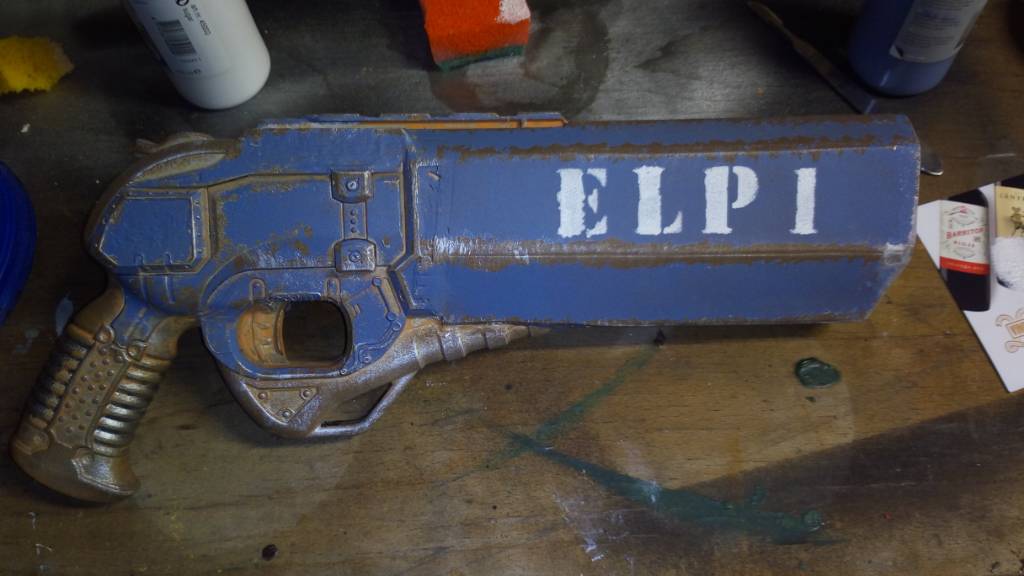

Bei mir geht es auch mal wieder weiter. Meine Inline Persuader Marke "Elefantentöter" hat nach Form nun auch Farbe bekommen. Noch eine Runde Weathering und ich glaube ich bin zufrieden. Dann fehlt nur noch ein passendes Holster, um das Gerät quer auf der Brust zu tragen...
Das Blau ist in der Realität deutlich grauer, die Leuchtstoffröhre in der Werkstatt ist da wirklich ungünstig.

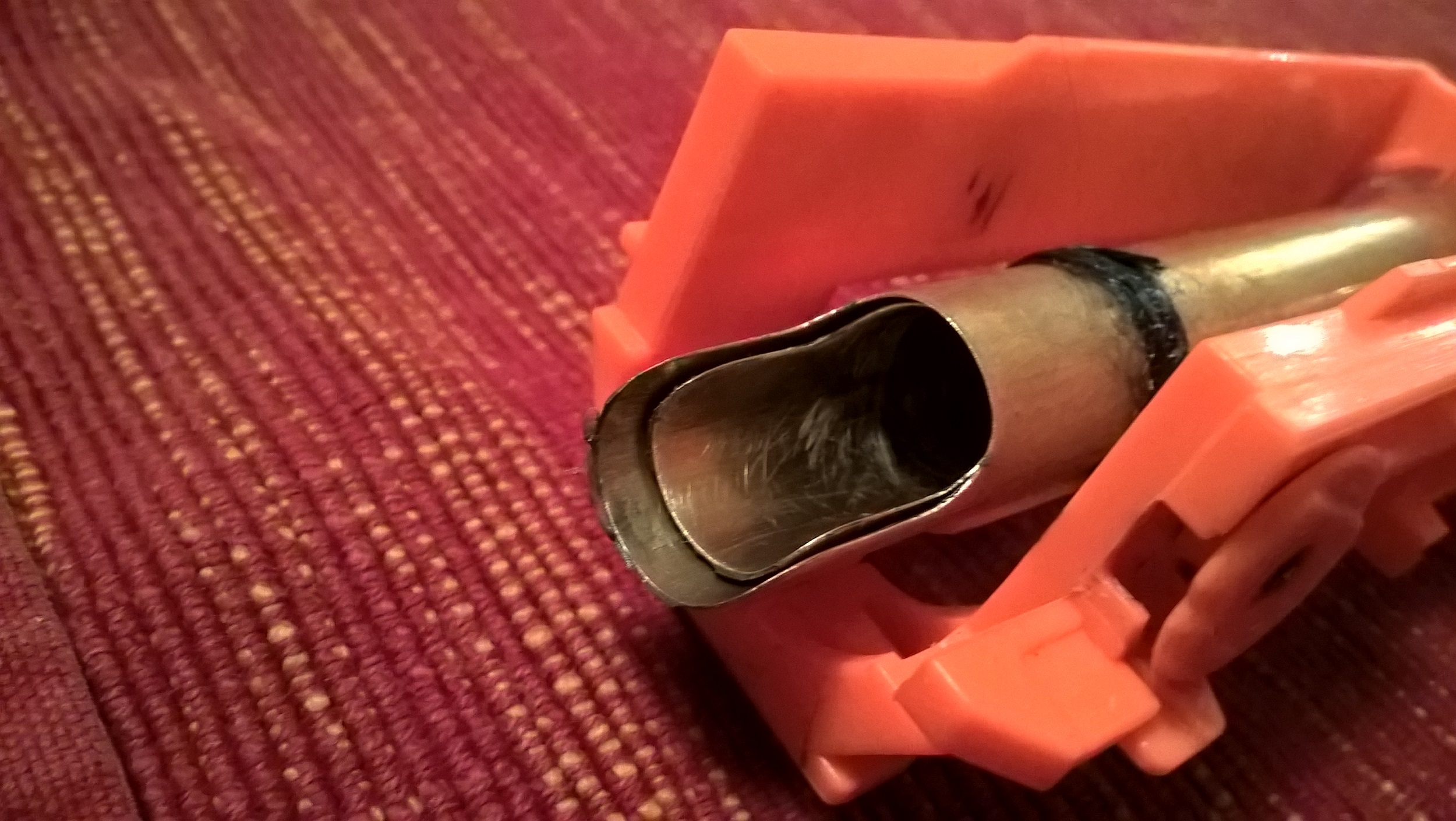

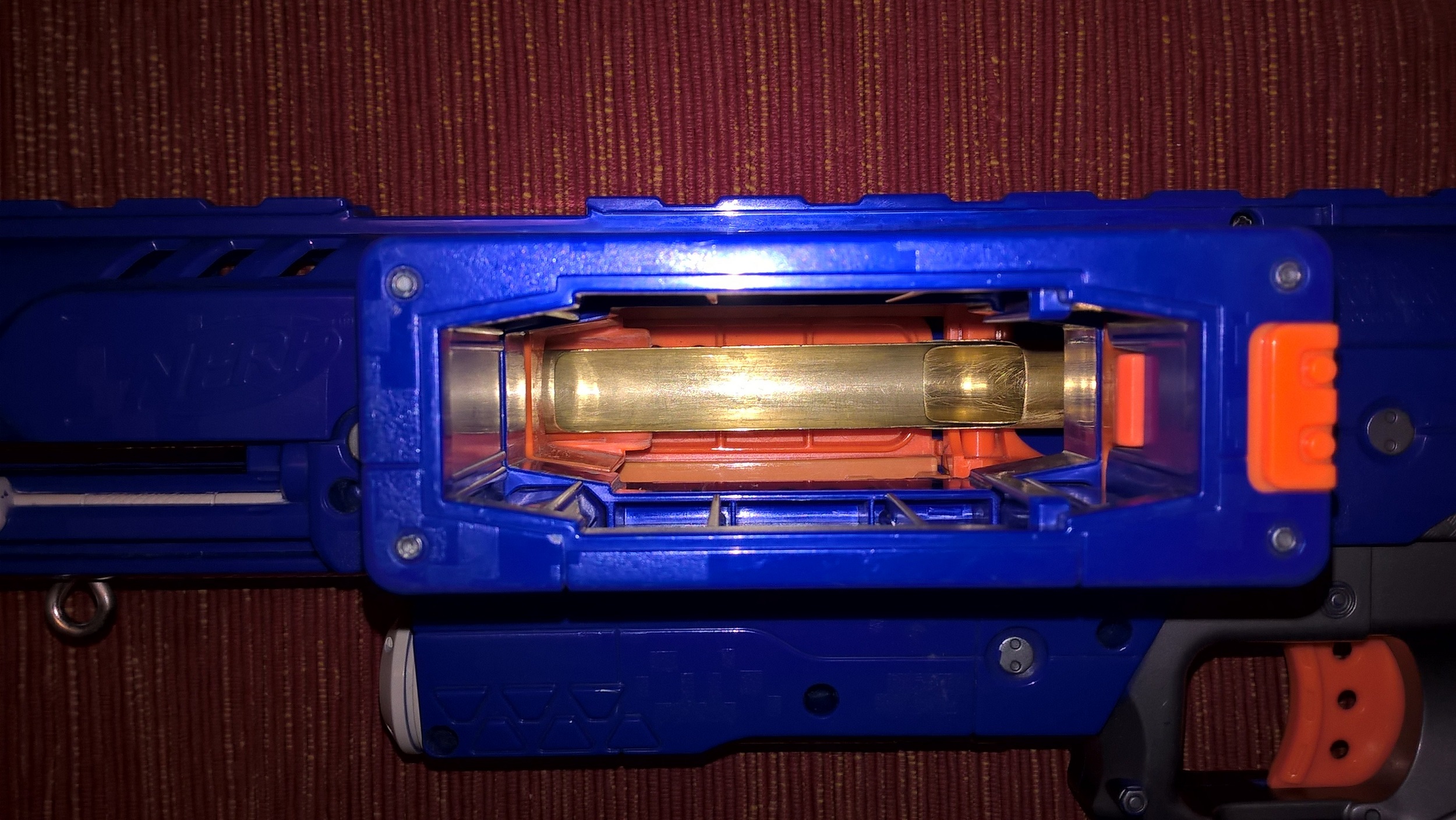

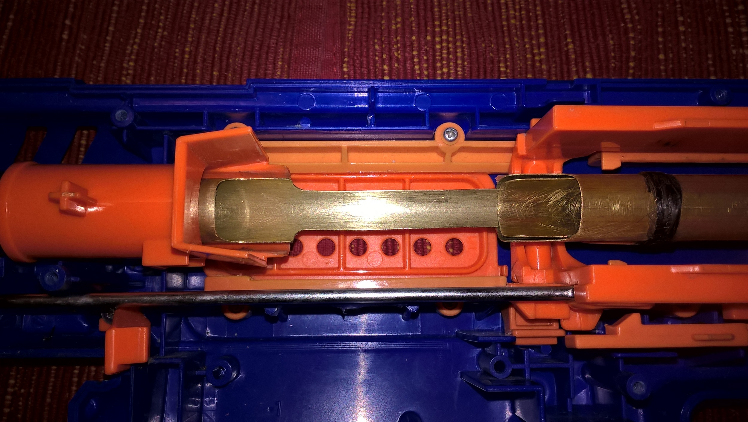

Um mal wieder von der Peitscherei wegzukommen, hier mal mein erster Brass Breech.
Mit dem Gedanken an Irreversibilität kostet es schon ein wenig Überwindung die Plungermechanik zu zersägen.
Keine Ahnung ob es das so gibt, das 141er Rohr (der eigentliche Lauf mit Engstelle) ist zwischen dem äußeren 142er und dem eigentlichen 140er Dartfit geführt.
Hat mich richtig Stolz gemacht, als es im Einzelschuss funktionierte, aber...
...finde den Fehler...o_O
...mit Magazin isses mit Aussparungen einfach besser:D:D
Blastaman
War ein erster Versuch, da ich nicht gleich an die Longshot gehen wollte. Die Leistung der Raider ist natürlich nicht überragend, mit originaler Feder, dem kleinen Volumen des Reverse-Plungers und dem vielen Totraum, gehört aber zu meiner Modder-Entwicklung X-D.
