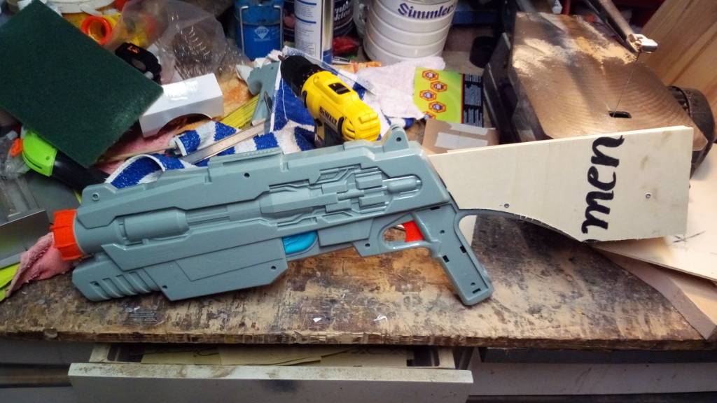

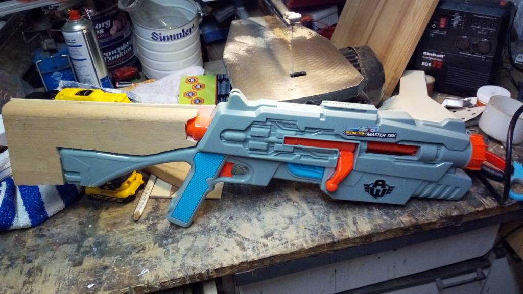

Ich hab auch die Motivation von der Persuader genutzt und direkt mit meiner Master Tek weiter gemacht.
Edit : Hat jemand Erfahrung mit der Master Tek mit Tuningfeder? Der Repetierhebel ist ja wohl eher fragil...
5.004
den musst du am besten durch metall ersetzen, Centurionfeder geht über die standardfeder und bringt ein Leistungsplus, Megamagnustuningfeder geht auch, braucht aber einen besseren SpannGriff
7.206
Die Internals sind ja weitestgehend gleich zur Rapid Tek, daher dachte ich mir schon, dass die Magnus Tuningfeder hier auch passt.
Hat vll jemand ein Bild für mich, wo bei dem Hebel die Schwachstelle ist und wo ich verstärken müsste?
5.004
Die schwachstelle ist kurz hinter der ersten Verdickung wo quasi die shell beginnt, spanne sie und zieh dann mal am Spannhebel, dann siehst du wo es sich bewegt und brechen wird
2.054
Viele
Die Schwachstelle ist das Ringstück das um den breech sitzt und das ganze mit dem repetierhebel verbindet. BP hat n gedruckten Ersatz den ich damals designt habe, irgendwas aus Metall sollte auch durchaus machbar sein
joa das ist sicher ein guter Einwand. Ich werd dann mal versuchen den Schalter mit einzubauen. Ob ich den auch ersetze oder den originalen SChalter verbaue muss ich ausprobieren. aber das wird schon machbar sein :)
Kommst du nach Ulm aufs Dartblastertreffen? Dann könnten wir da etwas dran basteln. Oder vlt. bin ich dann auch schon fertig :D
Leider nicht, da ich in dem Zeitraum mich in der Niederlande aufhalte.
Ich kann dir nur den dalassen: https://blasted.de/threads/rapidstrike-modding-einfach-gemacht.6589/
Dann kannste sehen, wie ich das versucht habe. der Thread, den Moggih verlinkt hat, diente da ebenfalls (weil Blastersmiths-Kit verbaut) als hilfestellung. Ich hab' nur aufgrund einiger Teile, auf die ich noch warte, bisher noch nicht mit nem Paintjob angefangen... und: weil ich in der zeit keinen passenden Ersatz hätte.
