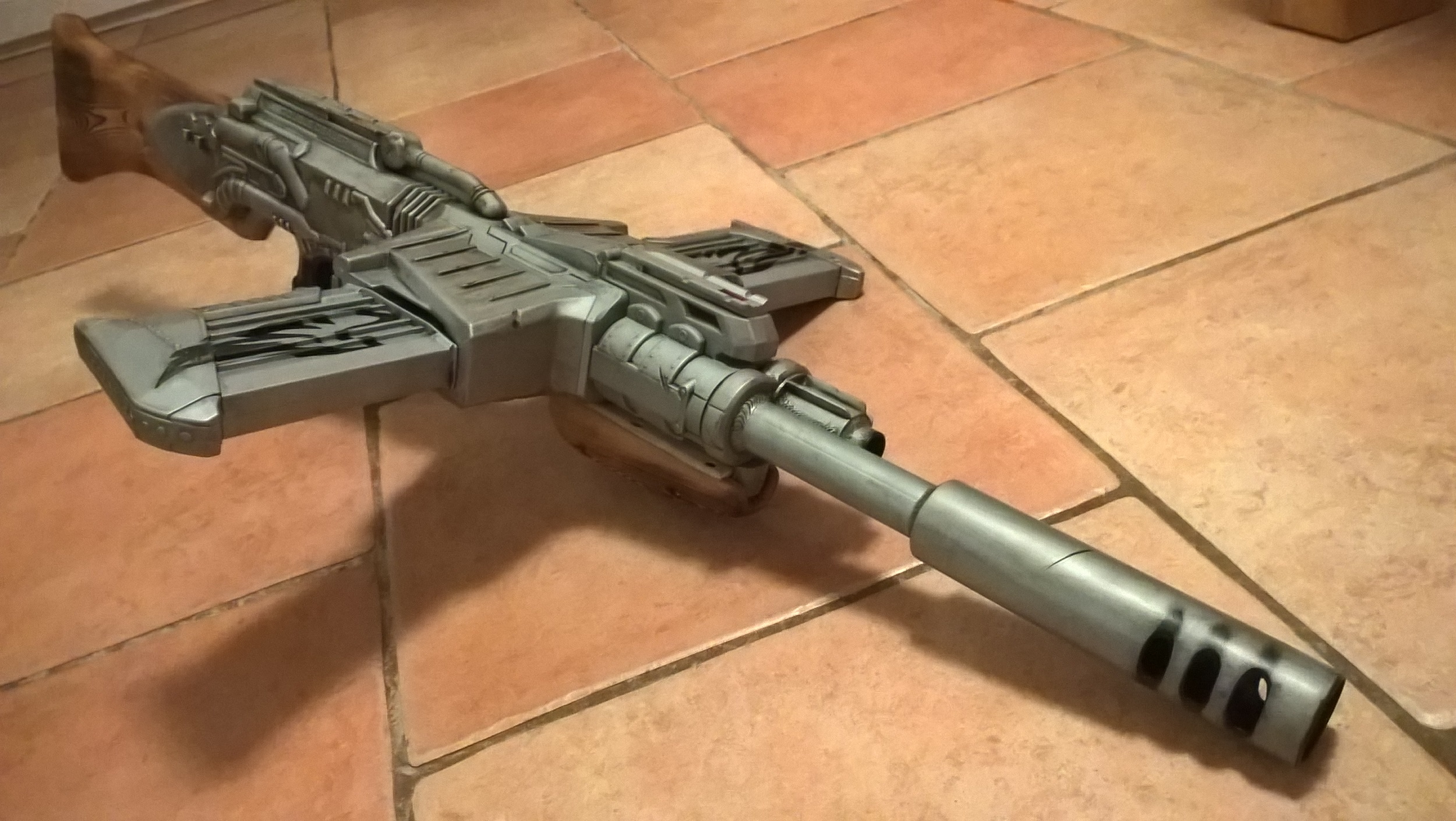

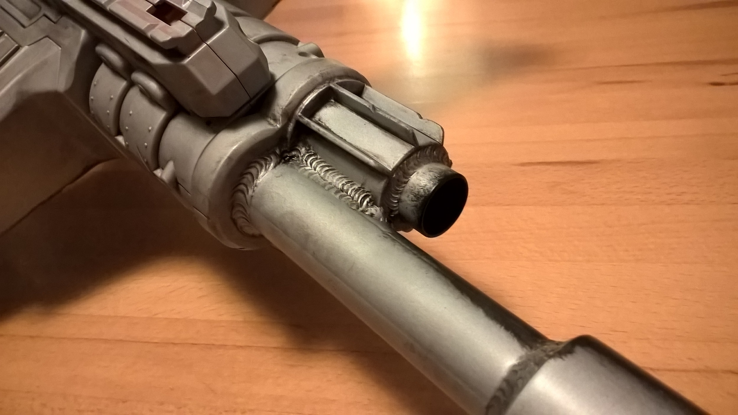

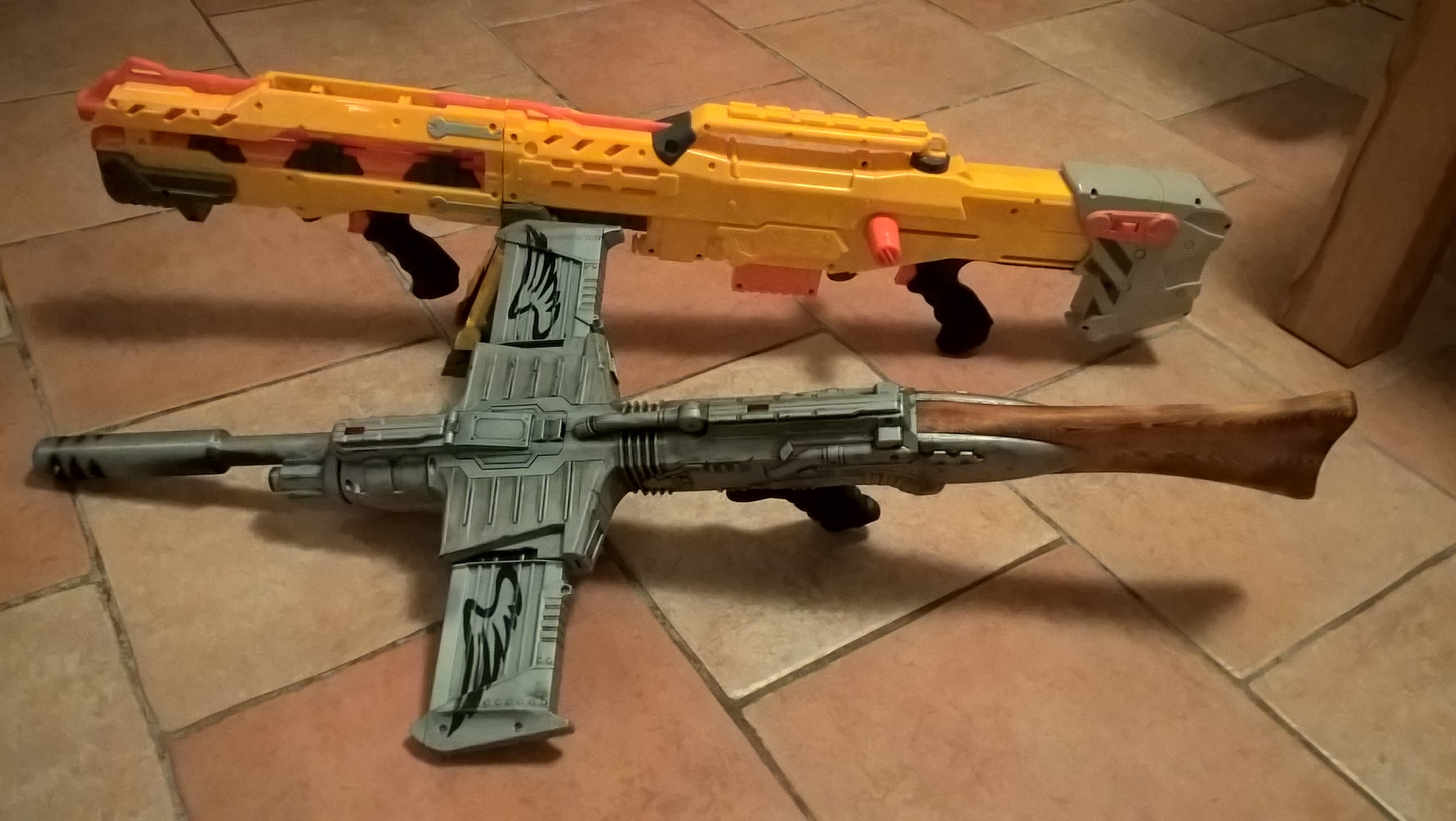

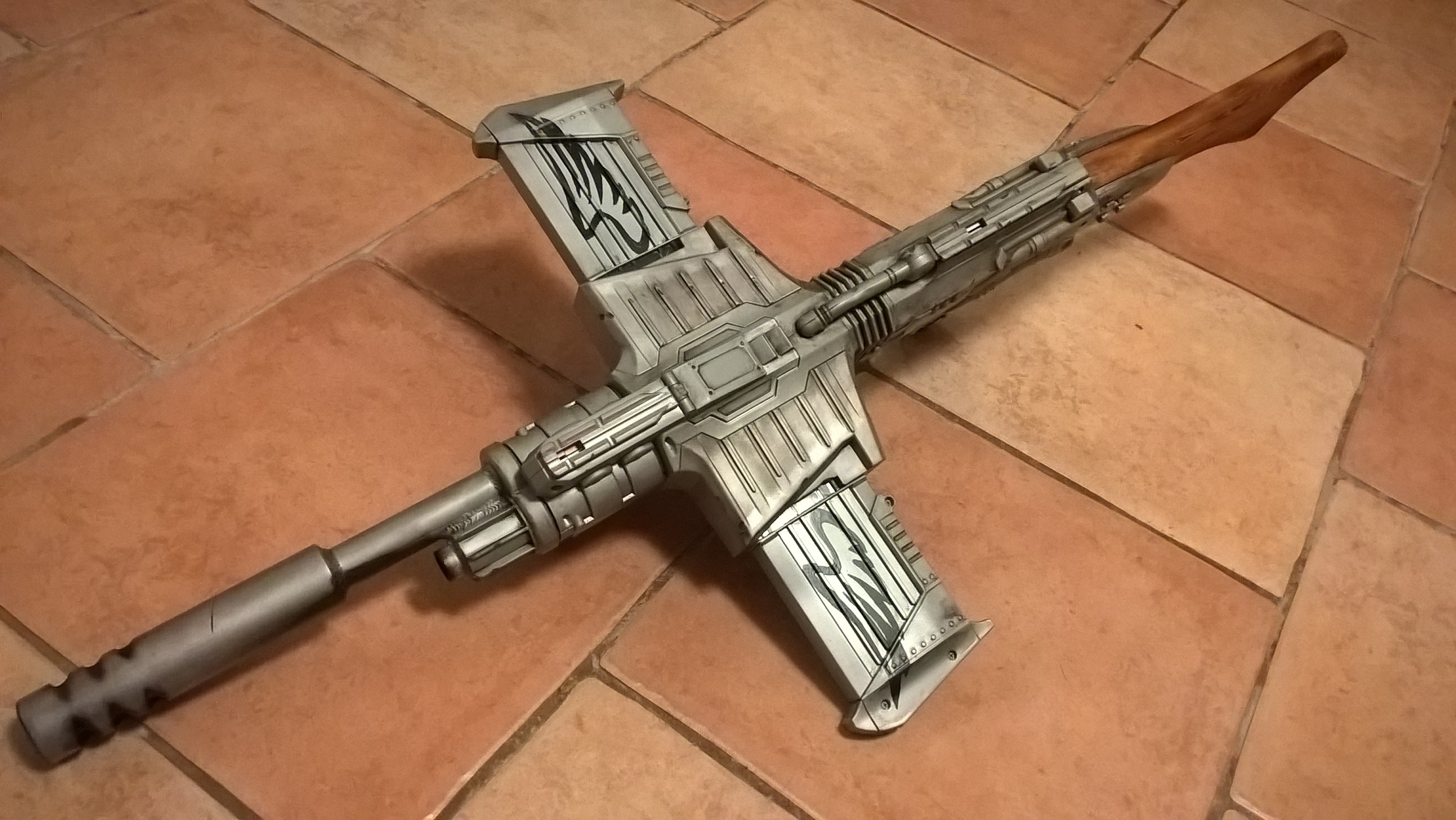

Vielleicht kennt der ein oder andere diesen inneren Monolog:
"Ah, der Lack ist trocken, nur mal kurz zusammenstecken!" :D
Ist lang geworden, aus dieser Perspektive etwas schlecht zu erkennen, aber nur knapp kürzer als die Longshot! o_O
Morgen kommen dann wieder die Innereien rein.
