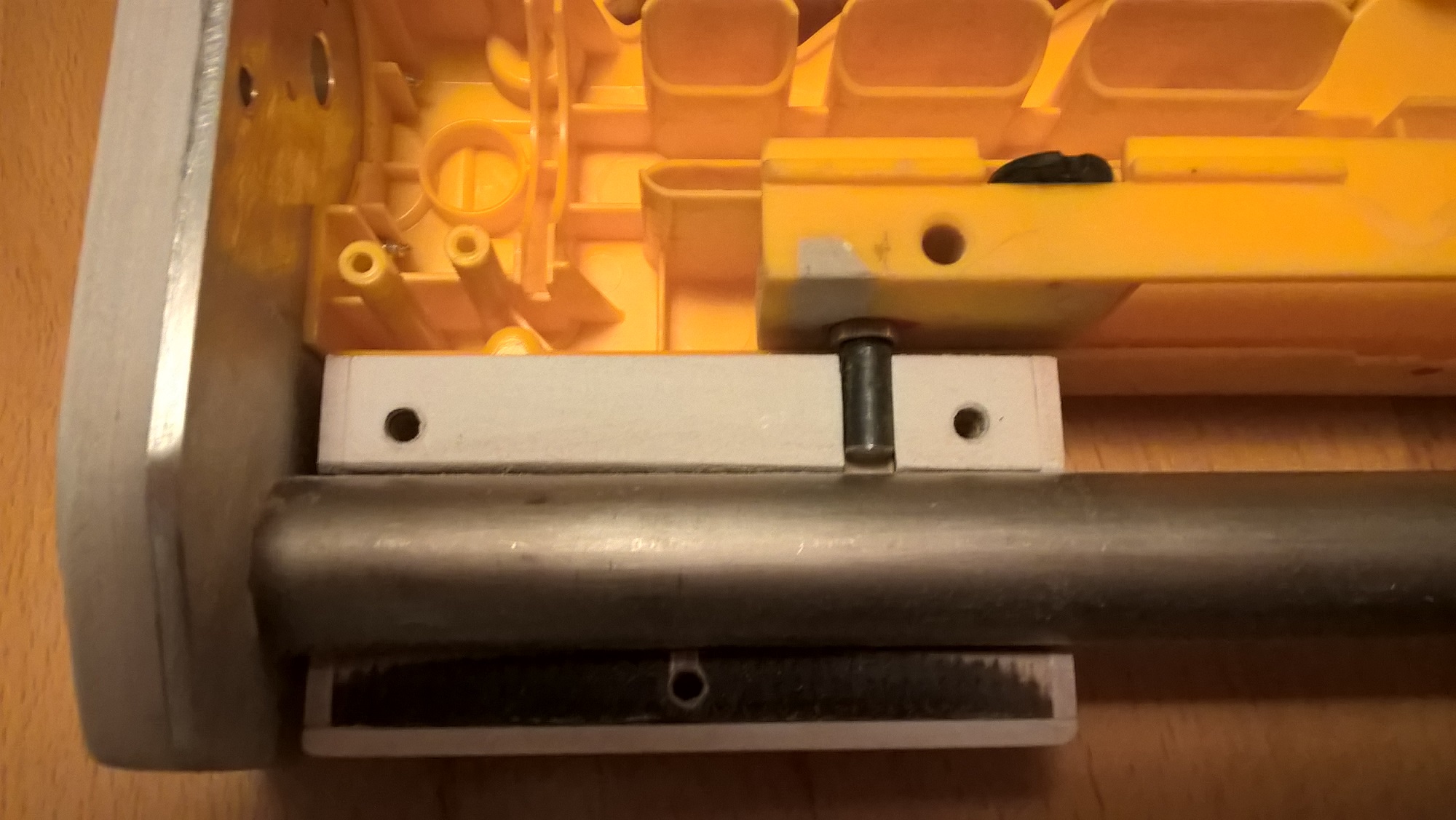

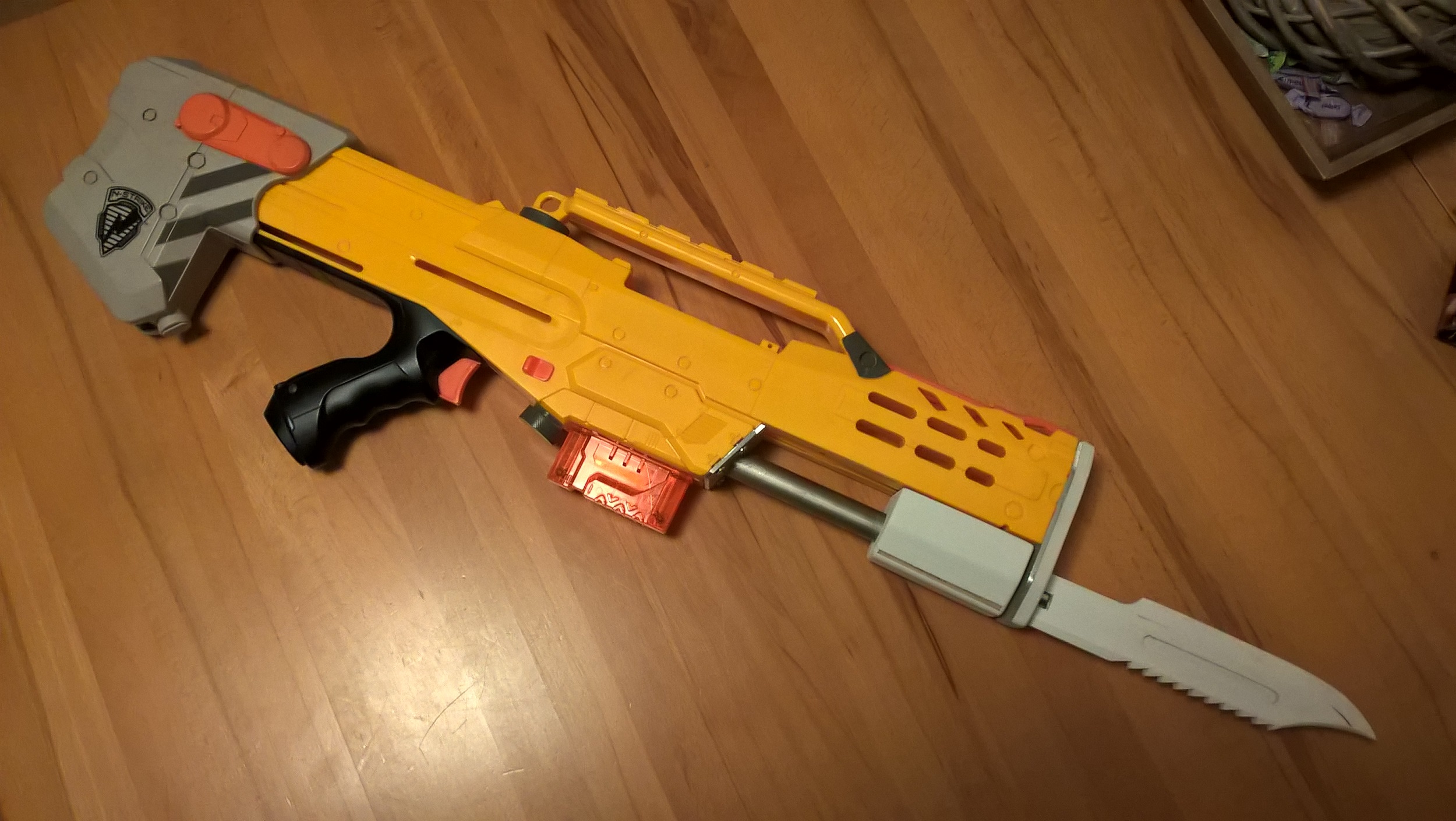

Aktueller Stand der Warshot X-D
Der Pumpgriff aus solidem Schichtholz ist mit erlesenen Polystyrolplatten des örtlich ansässigen Baumarktes ummantelt. :D

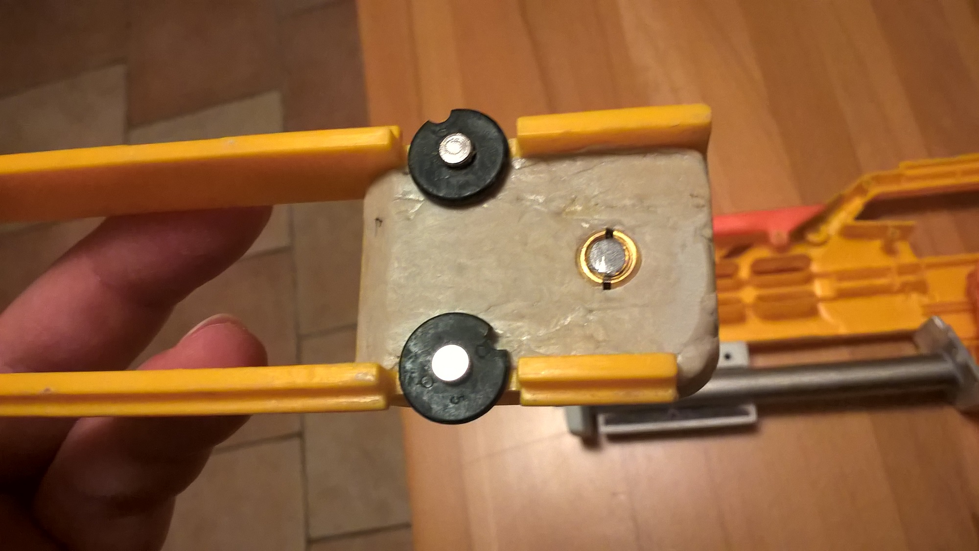

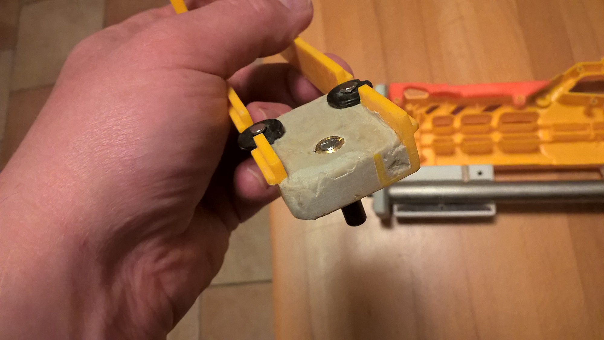

Der Schlitten wurde mit wohlduftender 2-K-Knete aufgefüllt und mit einer Gewindebuchse M6 versehen, in der ein Bolzen seinen festen Sitz erhalten hat...
...der lose in den Pumpgriff ragt.

Spannende Umsetzung!
Bin gespannt wie gut das hält!
Devils Griff umfasst ja den Schlitten an dieser Stelle!

Ne Killerfeder wird das wohl nicht aushalten, aber ich bin zuversichtlich. Die Knete ist steinhart und sollte eine gute Krafteinleitung bieten.

Devilz Griff ist nicht noch zusätzlich geführt, oder? Soweit ich das gesehen habe hängt der komplett am Schlitten(der in der Shell läuft).

Ist jetzt nur meine Laienmeinung, aber wäre es vllt geschickter noch zusätzlich die "Flanken" des Schlittens zu verstärken? Du hast ja jetzt ne andere Kraftwirkung auf den Schlitten, als wenn er gezogen wird.

Also bei meinen 5 gebauten Warshots mit 9kg BP Feder kam es bisher zu keinen Problemen deshalb^^
