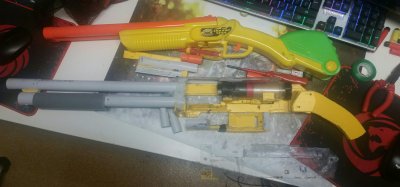

Ein heute gestartetes Projekt. grad am ausloten wie in etwa alles passen soll.
Eine Vorschubmechanik muss ich mir noch einfallen lassen.
Aber erstmal müssen die Teile die ich schon hab richtig sitzen und funktionieren.

Momentan fällt mein selbsgebauter Drainblaster auseinander..
Schätze, man hätte einfach nur ein Messing Rohr mit Repetrier-Griff haben sollen ..
Aber es musste ja kompliziert sein.. :D:D:D
Ibuprofen rein und gebastelt, trotz allem Ungemach....

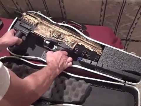

Hab jetzt die Oberfläche der PTRD komplett einmal angeschliffen und gebürstet. 5 von den Messingbürstenrädchen hab ich dabei insgesamt geschrottet. Man sieht zwar immer noch, daß das Material PVC ist, aber es sieht wenigstens nicht mehr wie frisch aus dem Extruder aus.
Allzu echt möchte ich das Finish gar nicht haben. Will lieber nicht erleben, daß bei einer Kontrolle ein Polizist erstmal eine Sekunde lang weiß anläuft, wenn er in den Koffer guckt...
Muss ja keine Verkehrskontrolle sein. Taschenkontrolle am Bahnhof oder bei Veranstaltungen. Wenn man das Ding bspw. auf der RPC oder ähnlichen Events vorführen möchte (wie das bei Modellbau so üblich ist).
