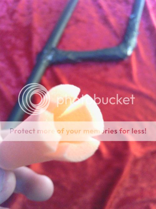

Schnitt in den Dart
(Ein Thema so alt wie Nerf selbst .. wie mache ich meine Darts akkurater :D:D)
Diese finnen wuerden funktionieren, aber ich sehe zwei probleme: 1 nachladen ist eine friemeliege angelegenheit und b diese darts duerfte man hoechstens gegen scheiben einsetzen, da erhoehtes verletzungsrisiko besteht
Es gibt da noch ein anderes Problem: Finnen sind absolut überflüssig und bringen nichts außer zusätzlichem Luftwiderstand, da Darts durch ihre Bauweise sowieso schon pfeilstabil fliegen.
Warum sie so ungenau fliegen, hat m.E. mit der unsauberen Fertigung zu tun. Die Dinger sind nie im Leben exakt rotationssymmetrisch mit dem Schwerpunkt genau auf der Achse. Also ziehen sie immer zu einer Seite. Der einzige bis jetzt gangbare Weg um das zu bessern scheint meinen Experimenten zufolge der SCAR zu sein (siehe Thread dazu).
Mein Rezept nach vielen Versuchen ist bis jetzt: Airtight Barrel auf Worker oder Artifact Art, und ein passender SCAR mit Angelschnur dahinter. Das funktioniert sogar einigermaßen bei Megas, und die fliegen normal geschossen meistens wirklich scheiße.
Ich denke, das grade auch hochgezüchtete Flywheeler die Finnen grade abreissen könnten (siehe Schlechte verklebung von Hartköpfen); ebenso sehen die mir nicht danach aus, das man sie in ein Magazin packen kann - eher in einen Vorderlader-Blaster. Bei den eingeschnittenen denke ich zudem, das die Springer mit den Breeches wohl den Schaumstoff "abschneiden" könnten (und dann Jammen), während die Flywheeler da wohl weniger probleme mit haben.
