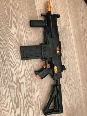

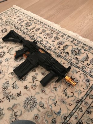

bin zwar neu hier, aber hab grad mein erstes „richtiges“ Projekt fertig gestellt, und hoffe ich darf schon was posten :)
Sind Fang Re Vamped drin, 42mm Morpheus Cage, 2s Lipo und select fire Kit.
(Hab noch ne doofe Frage: Ich hab bei den Sachen, die ich versucht habe, die engere Käfige haben, immer eigentlich ganz gute FPS erzielt. Allerdings genau nur je Dart einmal wenn dieser nagelneu ist. Z. B. hab ich die Stryfe oben mit ca. 140 fps gemessen, sobald aber die Darts gebraucht sind, bricht das um 20-30 fps ein. Ist das normal so, oder hab ich was falsch ?)

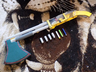

Ein paar Ideen für Blaster..
bei wiederholungsbedarf kann ich dir bestimmt aushelfen, was bolts angeht. mindestens einen hab ich gerade über, da ich den gestern ja ausgebaut habt ;)
edit: oh. habe doch nur diesen einen über. die anderen sind alles reverse-plunger bolts, bei denen der plunger fehlt.
