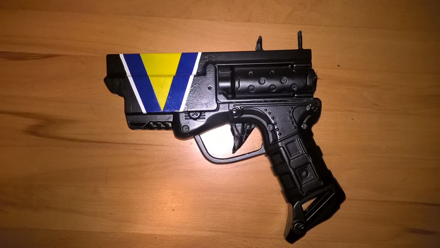

Trotz einigen Lackunfällen werde ich den Matchblaster so belassen, vielleicht noch ein wenig weathering vor dem Klarlack und gut.
Auf diesem blöden Lack, den ich benutzt hab, steht: überlackierbar innerhalb 2h oder nach 2 Wochen:confused:
Nach zwei Tagen trocknen hat sich dann die nächste aufgebrachte Lachschicht gekräuselt:sad:
Da der Bildstabilisator meiner Handykamera hinüber zu sein scheint (erzeugt zitternde Bilder), hier nur die nackte Info, Lack auf meinem Projekt für die RPC trocknet gerade...
