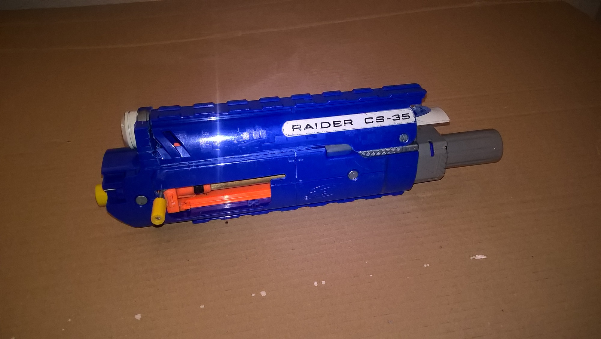

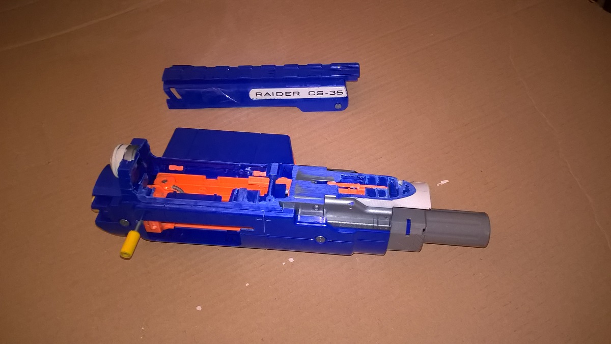

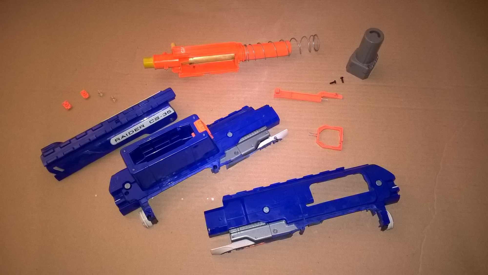

Lidl Pumpe quick and dirty.
Einmal öffnen.
L: Serienfeder. R: flatten Febrotec.
Und zusammen
Kleines Löchlein zukleben
Und diese Loch aufbohren
AR raus. ( Mit roher Gewalt)
Ein Padding ist von Nöten.
Zusammenbauen und sich wundern.
Wumms ohne Ende.
Viele Grüße
Der Stormie.

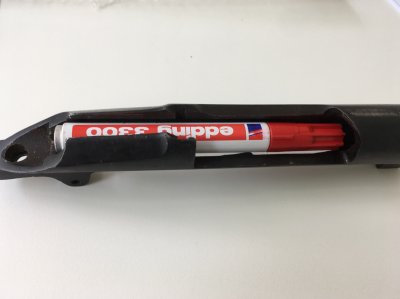

Moin, ich versuche gerade einen “Plug er “ hier reinzubasteln... am Anfang dachte ich, eine Sharp Fire wurde rein passen, war aber zu breit. Die Idee ist eine edding Kartusche als plunger zu benutzen ,und eine Double
Strike Feder. Wie würdet ihr die “ Köpfe “ basteln?, Hardplastik scheiben oder habt ihr eine bessere Idee?
Mal mit 20er oder 25er E-Rohr probiert? das dürfte auch tun und wäre weniger aufwändig. Brauchst halt vorn was für die Breech und hinten den Plungerhead, der muss aber gar nicht dem ID exakt entsprechen, da da ja nen Dichtungsring dazwischen sollte (bei 20er E-Rohr dürfte der zwischen 17,5 und 18 mm haben, je nachdem, wie gut das Rohr ist und welchen ID dieses hat). Früher waren auch diese Getränkeflaschenmembranen bei den Mehrwegflaschen eine gute Option, aber die gibt es ja kaum noch.
11.556
Andere Idee für nen Ansatz:
Besorg dir bei Tedi/Woolworth eine von dieses 5€ Spilzeugpistolen die diese mini Darts verschießen (hinten Plastik, vorne Gummi).
Da sind Plunger in etwa dem durchmesser drin.
Pelayo
423
vulcan, recon, kaputte maverick, vigilon, rayven , zur zeit projekt buzbee tommy gun
genau, ich vermute eine 18 (KS 140) wurde auch passen, ich messe es heute abend zuhause ab. die frage ist ob der plubgertube genug "kraft" hat....ich werde berichten.

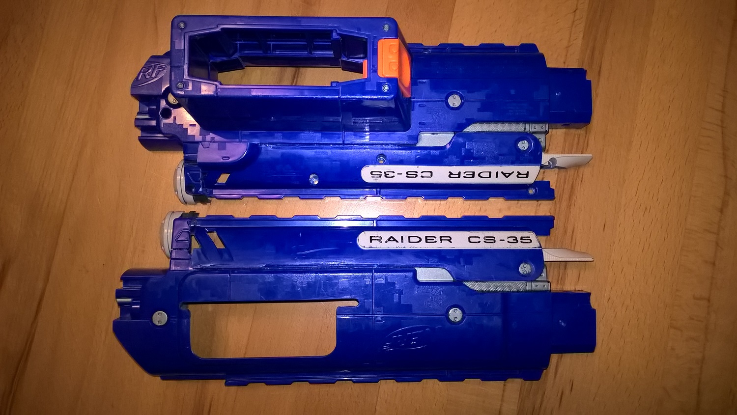

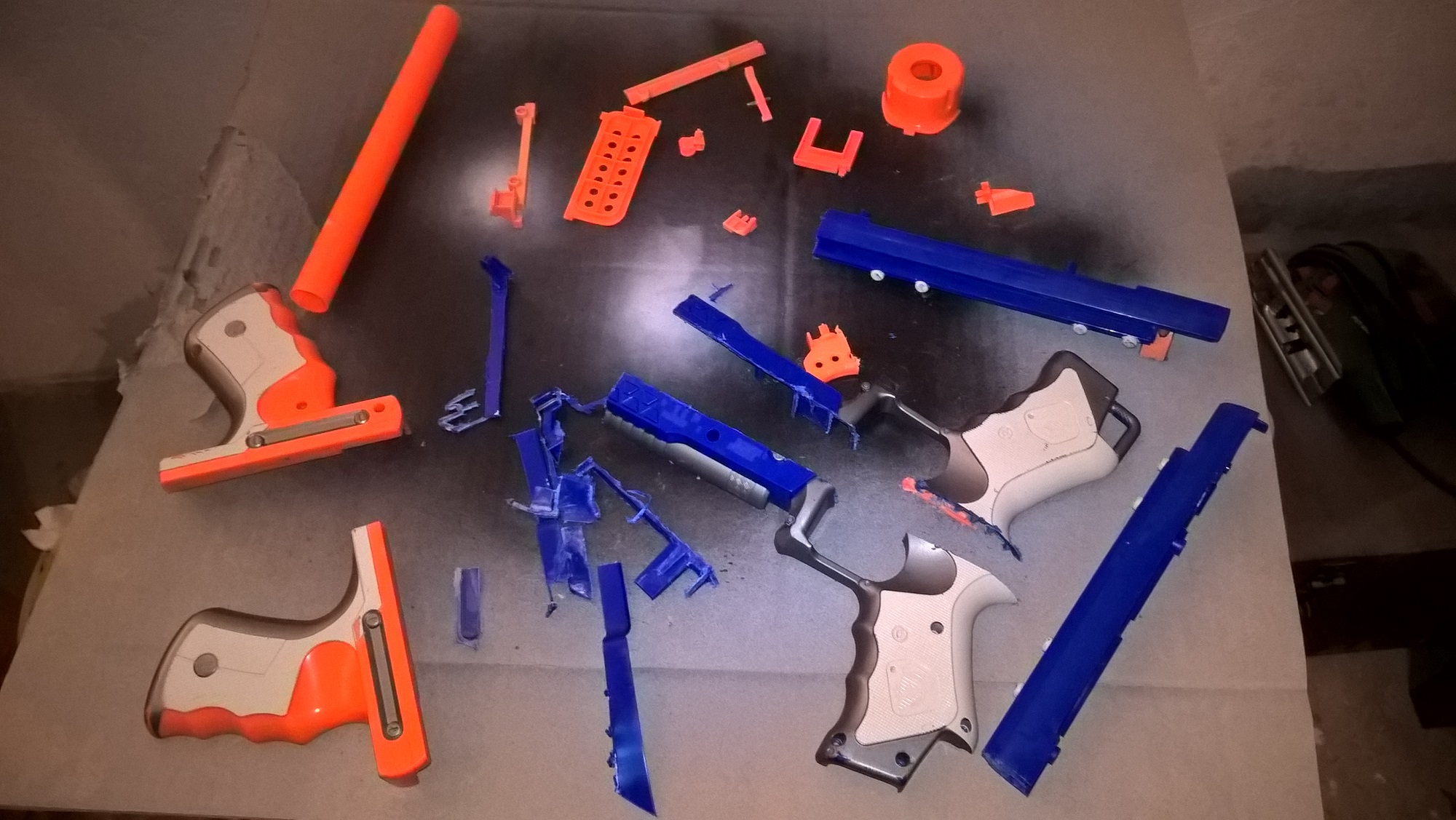

In Anlehnung an Captain Xavier's "Wrist Raider" hab ich meine Raider, die sonst nutzlos rumliegt, etwas zurechtgestuzt !!! :D
Mein Umbau ist quasi eine schießende Magazinhalterung die angebaut werden kann und über den seitlichen Spannhebel im Slamfiremodus ausgelöst wird.
Das musste erstmal weg!
Die Essenz X-D
Die vordere Laufabdeckung passt perfekt auf die "Griffwunde" :zähneputzen:
Ein paar Spachtelarbeiten sind noch notwendig.
