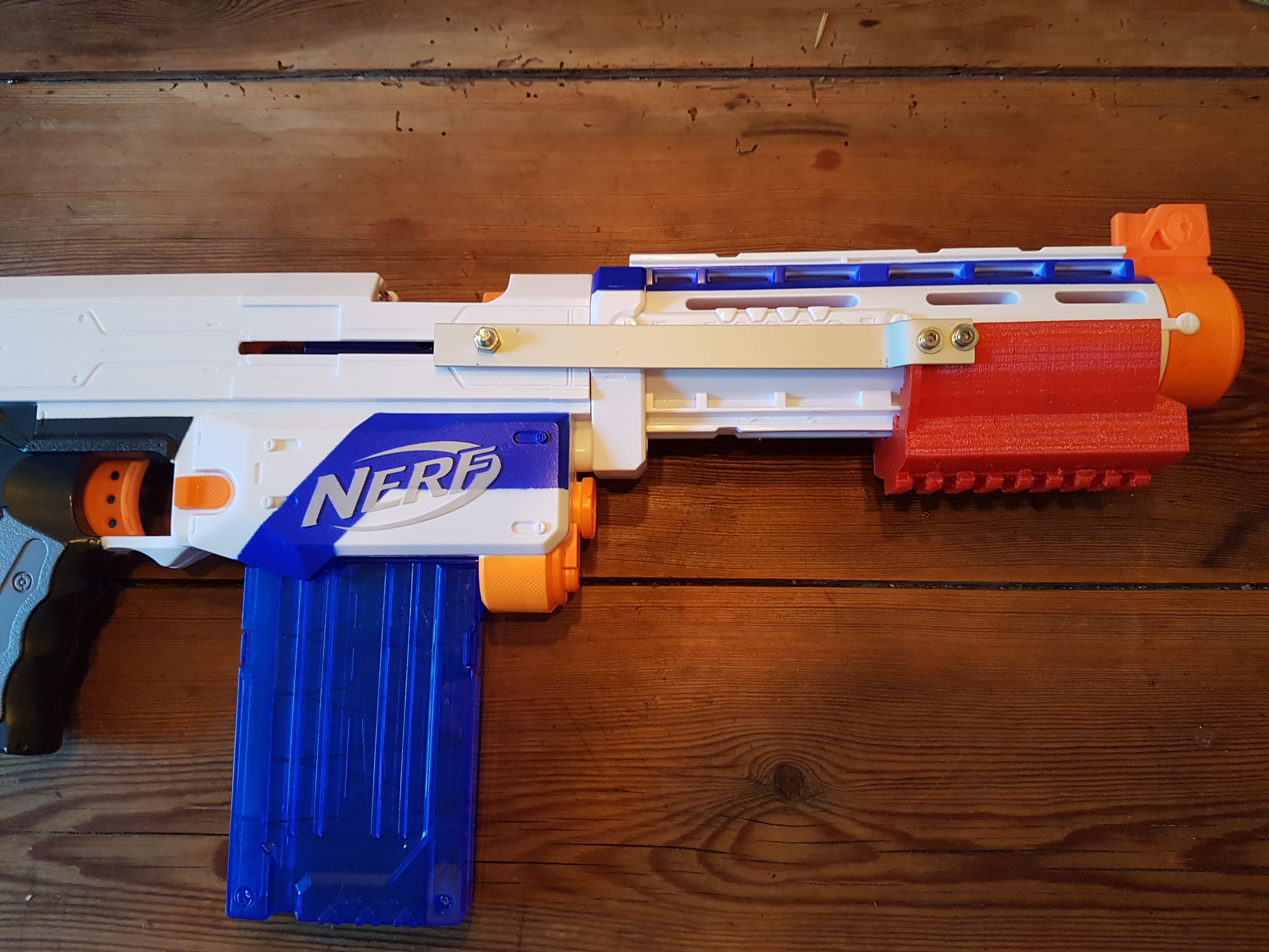

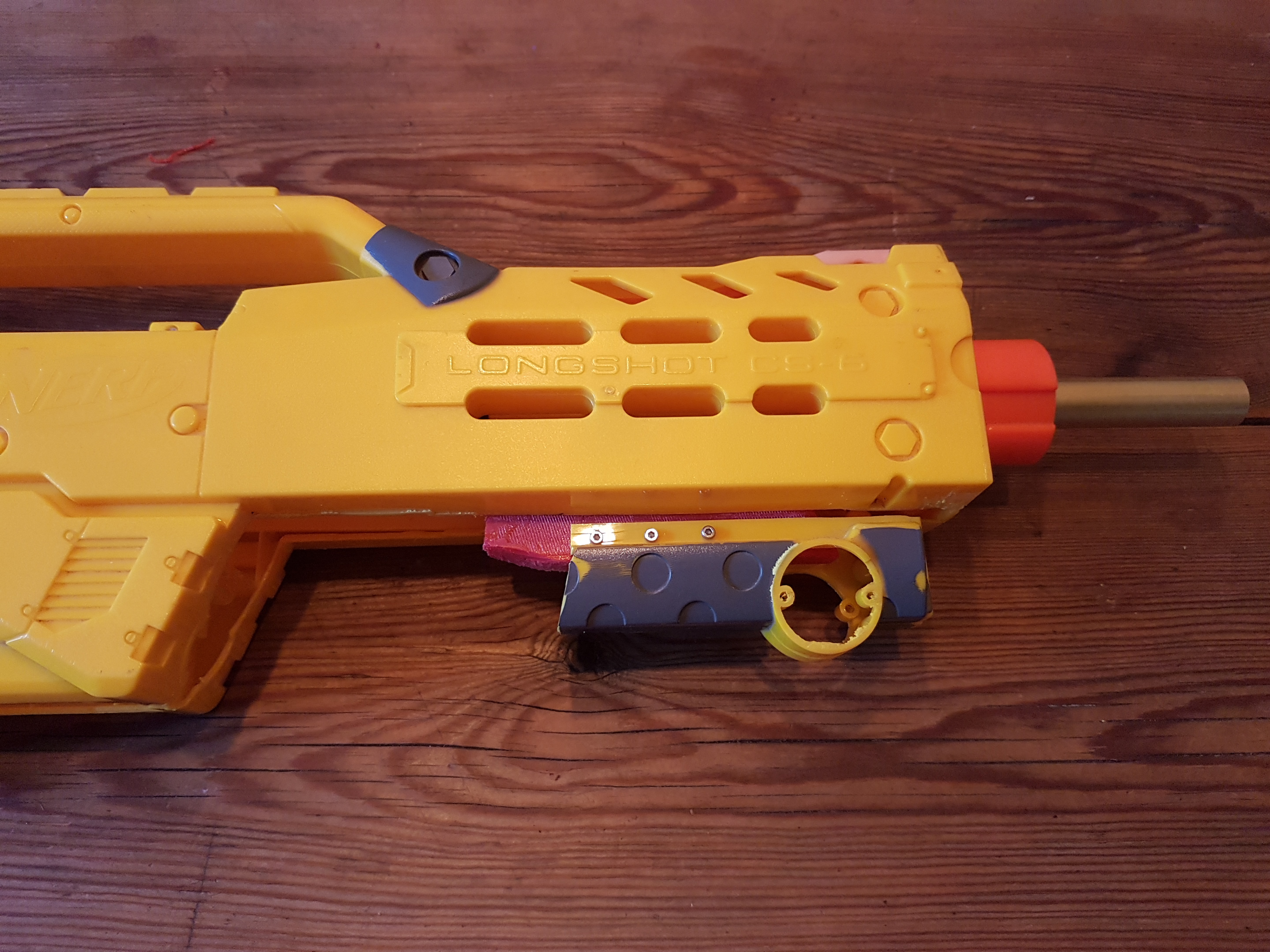

Ich habe mich in letzter Zeit mit Pump-Lösungen beschäftigt. Für die Longshot bin ich den Weg mit dem umgedrehten Schlitten gegangen und während ich überlegt habe, wie ich den Pumpgriff gestalte und immer mehr von dem Blaster absägte, habe ich mit den Teilen rum gespielt. Dabei ist mir aufgefallen, dass das Teil, welches normalerweise das Zweibein hält, gar nicht so schlecht in der Hand liegt. Also habe ich das als Griff montiert:
Außerdem kann ich so ein bisschen den Sleeper-look fortsetzen, evtl. montiere ich das Zweibein auch wieder. Falls mir das nicht gefallen sollte, kann ich auch jederzeit einen anderen Griff montieren.

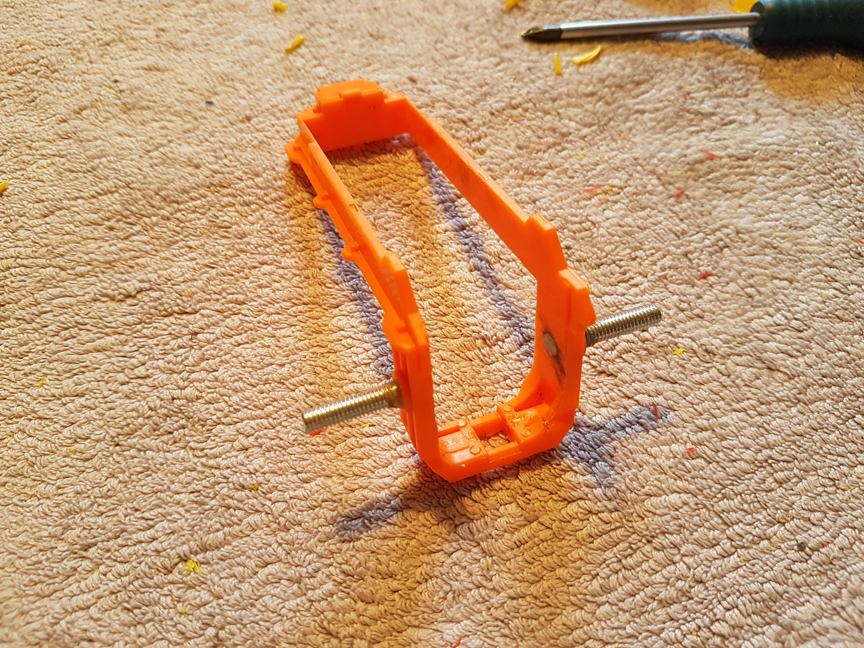

Bei der Retaliator habe ich nicht viel selber entworfen, auch wenn ich bisher noch keinen Schlitten mit dieser Modifikation gesehen habe (Schrauben eingeklebt und die Köpfe abgesägt):
Und die ganze Ret in montiertem Zustand (ja, der Griff muss noch farblich angepasst werden):

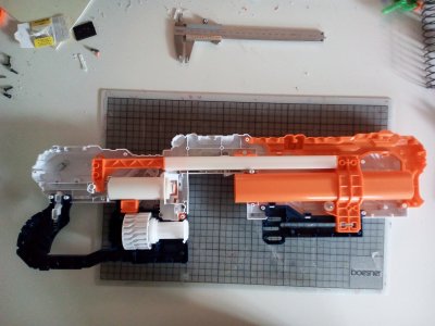

Die Stryke Force von BB hat mich letztens auf eine Idee für einen speziellen Blaster gebracht.
Vielleicht der erste Federdruck Blaster mit Magazin im Griff seiner Art.
Wenn jemand Bock und einen 3D Printer hat für einen Prototypen, einfach in den Unterhaltungen melden.
Ich würde den Luftkanal vorne an den Ladeschieber setzen, so dass der funktionale Teil davon möglichst kurz ist und der hintere Teil nur der Optik bei geschlossenem Schlitten dient.
Mit Totraum wird's generell schwierig bei dem Design, aber dafür ist es ziemlich cool.
