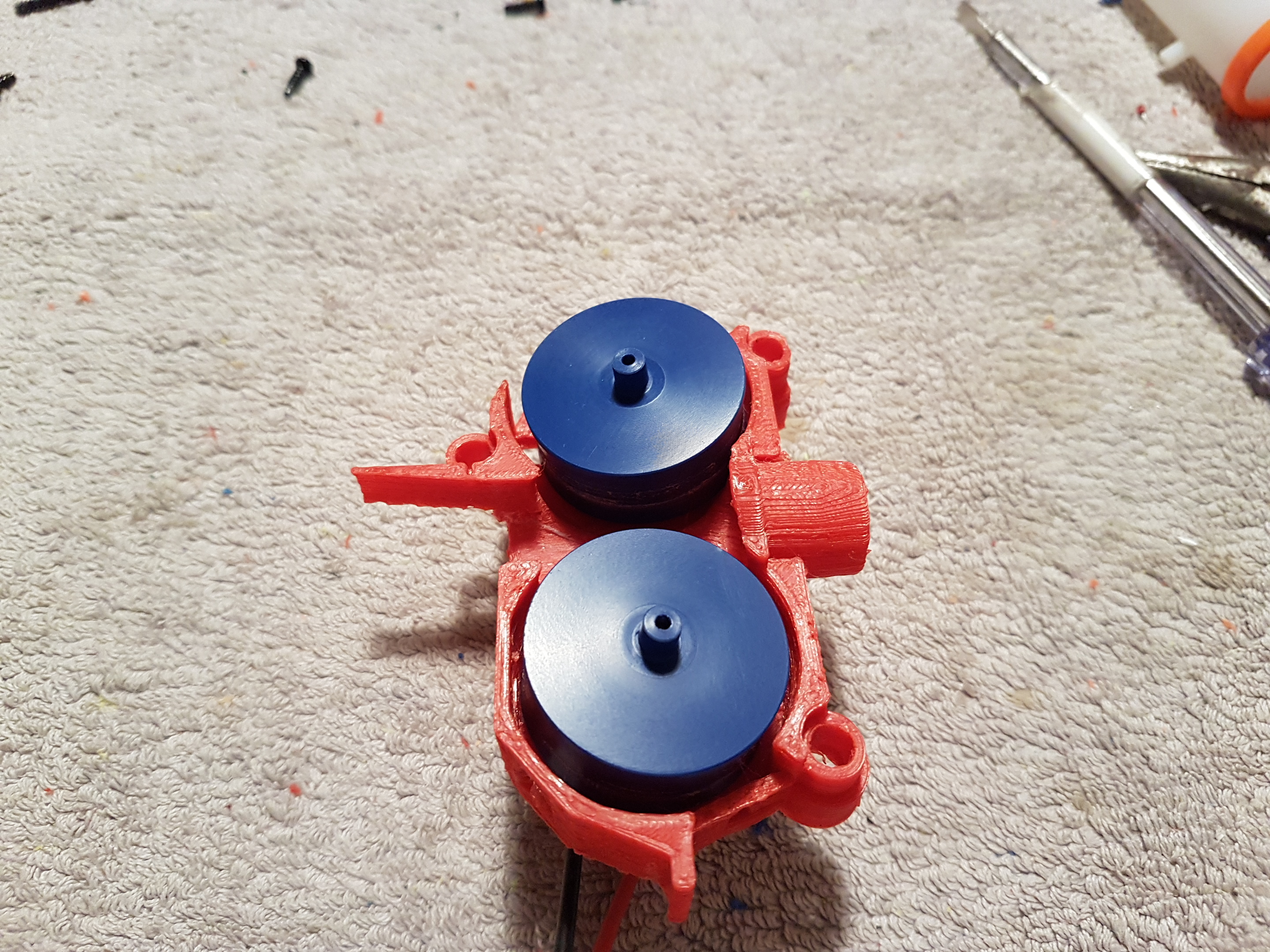

Mein erster selbstgedruckter OFP-Cage als Remix von @flatten_the_skyline für die Rayven:
Und weil so ein Druck etwas Zeit in Anspruch nimmt, habe ich mit einem alternativen Plungertube für die Retaliator experimentiert:
Ging erstaunlich reibungslos vonstatten, nur ein paar Stege mussten dran glauben.
Sag unbedingt bescheid, wie der Remix sich macht, ich hab mal wem einen gedruckt aber bis heute kein Feedback zur Funktionsfähigkeit erhalten.
1.451
Also der Motorfit für die Stock-motoren war hervorragend, meine 180er sind 0,5 mm dicker, muss also evtl. noch nacharbeiten. Evtl deshalb, da ich den Cage mal alleine mit Stock auf 3V betrieben habe und der da schon die Darts rausgehauen hat, dass es eine Freude war.
Als ich die Shell dann verschließen wollte, hat irgendwas gehakt, ich weiß aber noch nicht, ob es am Cage oder etwas anderem liegt, da es mir gestern zu spät geworden ist.
Wenn du den Stockcage verwendest, musst du die kleinen Stege in der Motoraufnahme rausdremeln. Bei 180er Motoren hast du zudem das Problem, dass diese zu lang sind und daher die Shell an der Stelle geöffnet werden muss. Hier gibt es dann noch 3D-Druckteile, die die Shell erweitern, damit die Motoren nicht freiliegen.
1.451
Rundherum, sprich ein bisschen feilen sollte das Problem lösen. Aber gerade bin ich fast mit den Stock-Motoren zufrieden. Wenn die neuen bp-motoren rauskommen, nehme ich vielleicht die. So, wie Jefe davon schwärmt ...
Die 180er hatte ich schon im Orginalcage und deswegen ist die Shell mit einem erweiterten Cover ausgestattet.

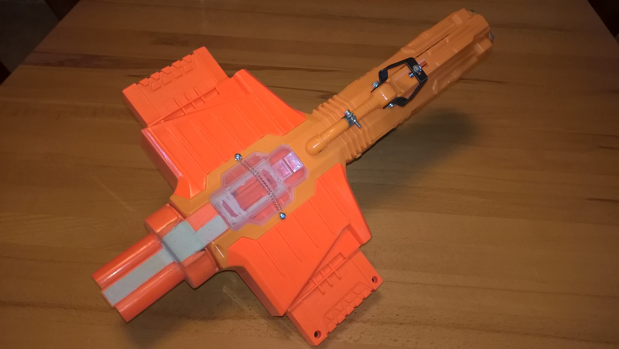

Hatte Bock auf eine Bolt Action Sentinel.. (Meine alte mit den zerstörten Plunger Rod)
Schneide noch nen Port für den Bolt rein wie bei einer LS..
Vielleicht noch ne Rail ontop..
Was würdet ihr sagen. mit oder ohne Hinterschaft?
Weil's ja doch nicht ohne zu basteln geht hab ich erst mal die beiden Bausätze der 1/1 Gummi Modelle provisorisch zusammengesetzt. Jetzt muss ich mal schauen wie ich die an die Blaster bekomme. Durch beide "Rohraufsätze" passen übrigens Worker Rohre ;) durch das von dem AK Bajonet das Silberne Cage Rohrstück, durch das von dem M16 Bajonet auch das normale Worker Rohr.20180730_130044.jpg 20180730_130058_001.jpg 20180730_130118.jpg
@Void Ging dafür ne Sweet Revenge/Sweet Destiny etc. drauf oder war das einer der Klone? Wenns ein Original wäre, ich könnte die (farbigen) Einsätze brauchen, die vorn zwischen den Shellhälften zentriert sind.

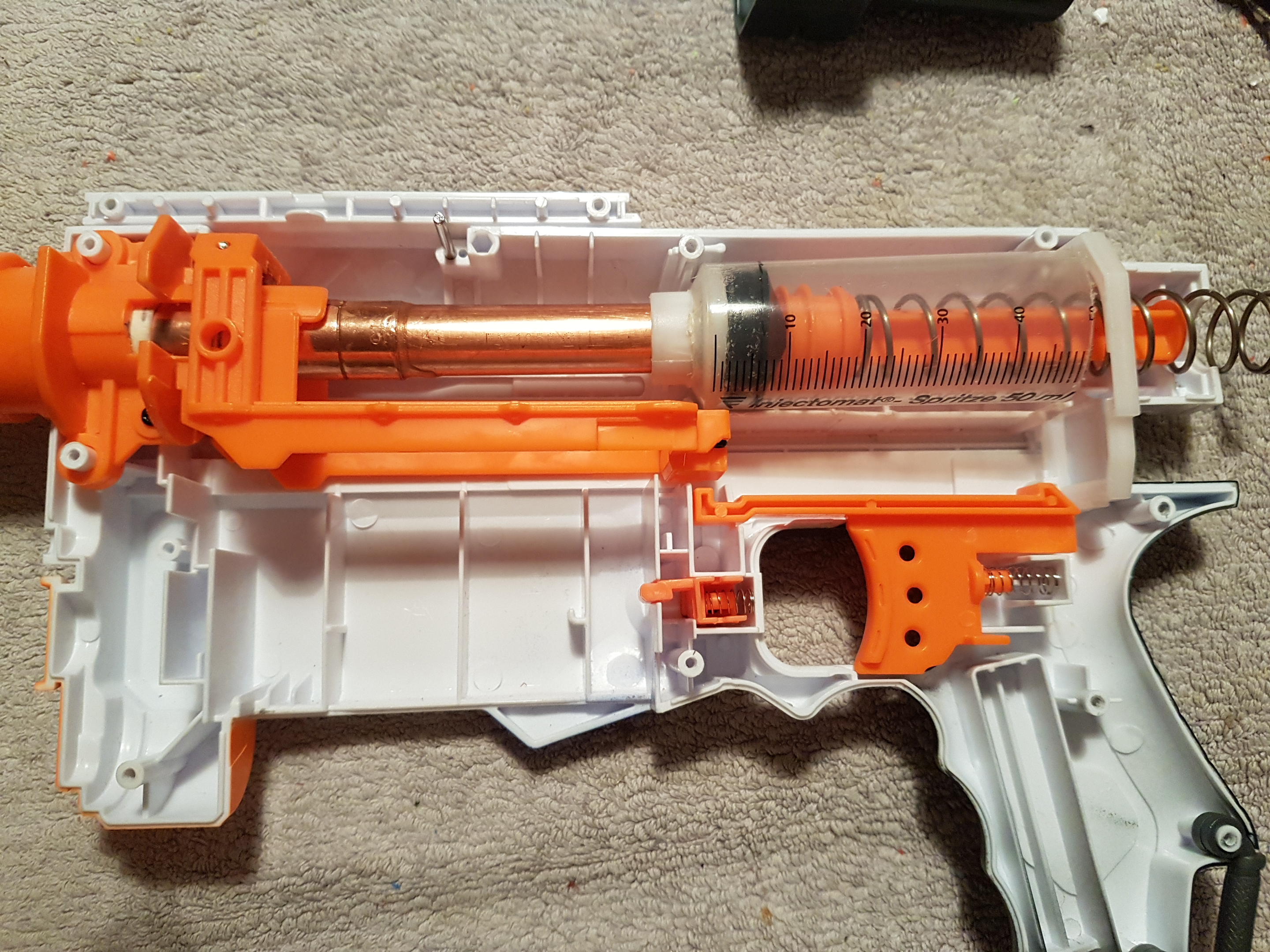

Was macht man wenn beide zufällig zum
Jahrestag frei haben? Genau, Frau zockt Videospiele und ich verkabel daneben die Stampede neu, die ich defekt erworben habe. Ich hatte ganz schön Schiss nachdem ich hier schon so manche Flucherei gelesen hatte, aber das betraf wohl eher andere Probleme mit ihr.
Ich habe einfach alles rausgerissen, was unnötig aussah und mit 0,75er Litze neuverkabelt. Bei der Schaltung habe ich mich am Schaltplan der Rapidstrike orientiert und nach ein paar Fehlversuchen lief das Ding. Jetzt muss ich mir noch ne 9kg Feder besorgen, doch vor einem Brass Breech habe ich, glaube ich zuviel Bammel, der ist nicht gerade mein Spezialgebiet. Optisch werde ich wohl nicht viel ändern, außer ein paar Sachen zuzuspachteln und das Ding zu lackieren.
