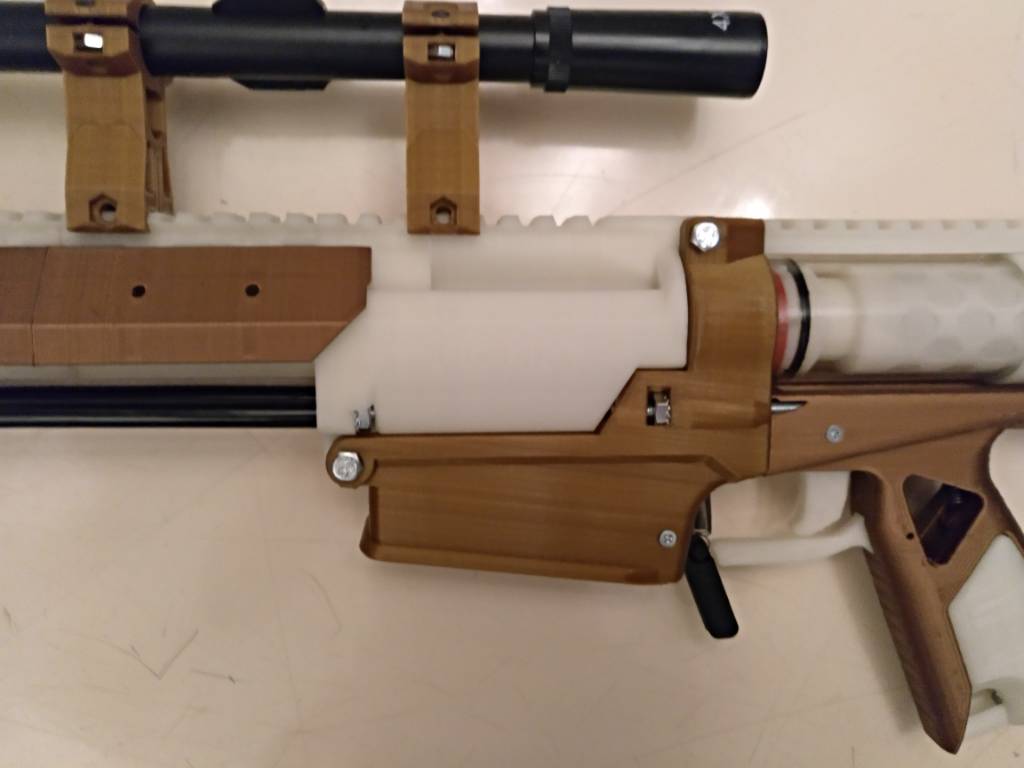

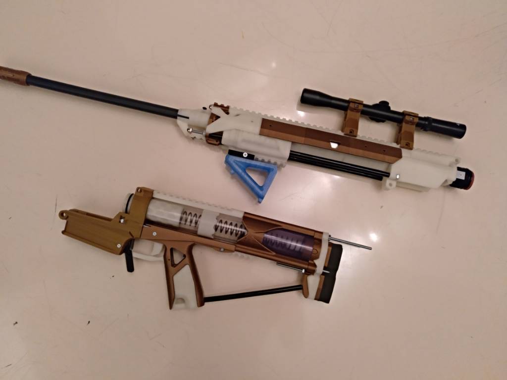

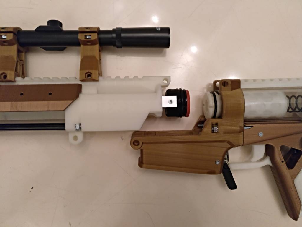

Der luchs liegt da richtig. Meine caliburn ist mit 60cm lauf doch eher unhandlich, da kommt mir das entzweien des blasters doch ganz recht. außerdem superschneller zugriff auf alle dichtringe und alles was hin und wieder geschmiert oder gereinigt werden muss.

Dank @ImMortis ist meine Caliburn jetzt auch fertig. Haben am Donnerstag die Breech gebastelt und den Spannschlitten montiert, heute mittag habe ich sie nochmal komplett auseinandergenommen, weil sie einfach nicht catchen wollte. Musste ein paar Teile nachbessern, jetzt funzt alles...

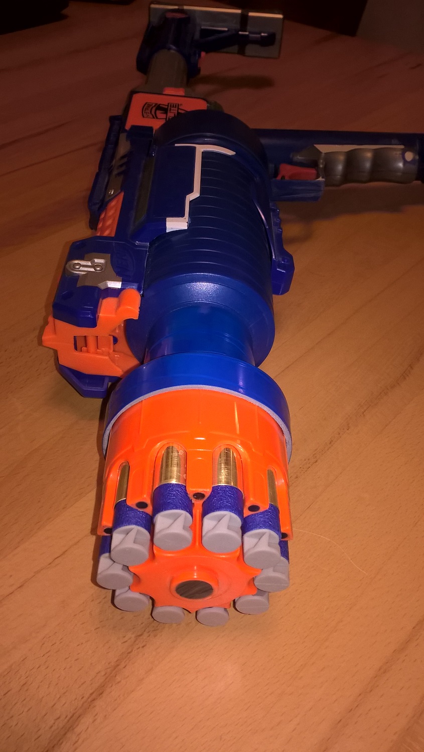

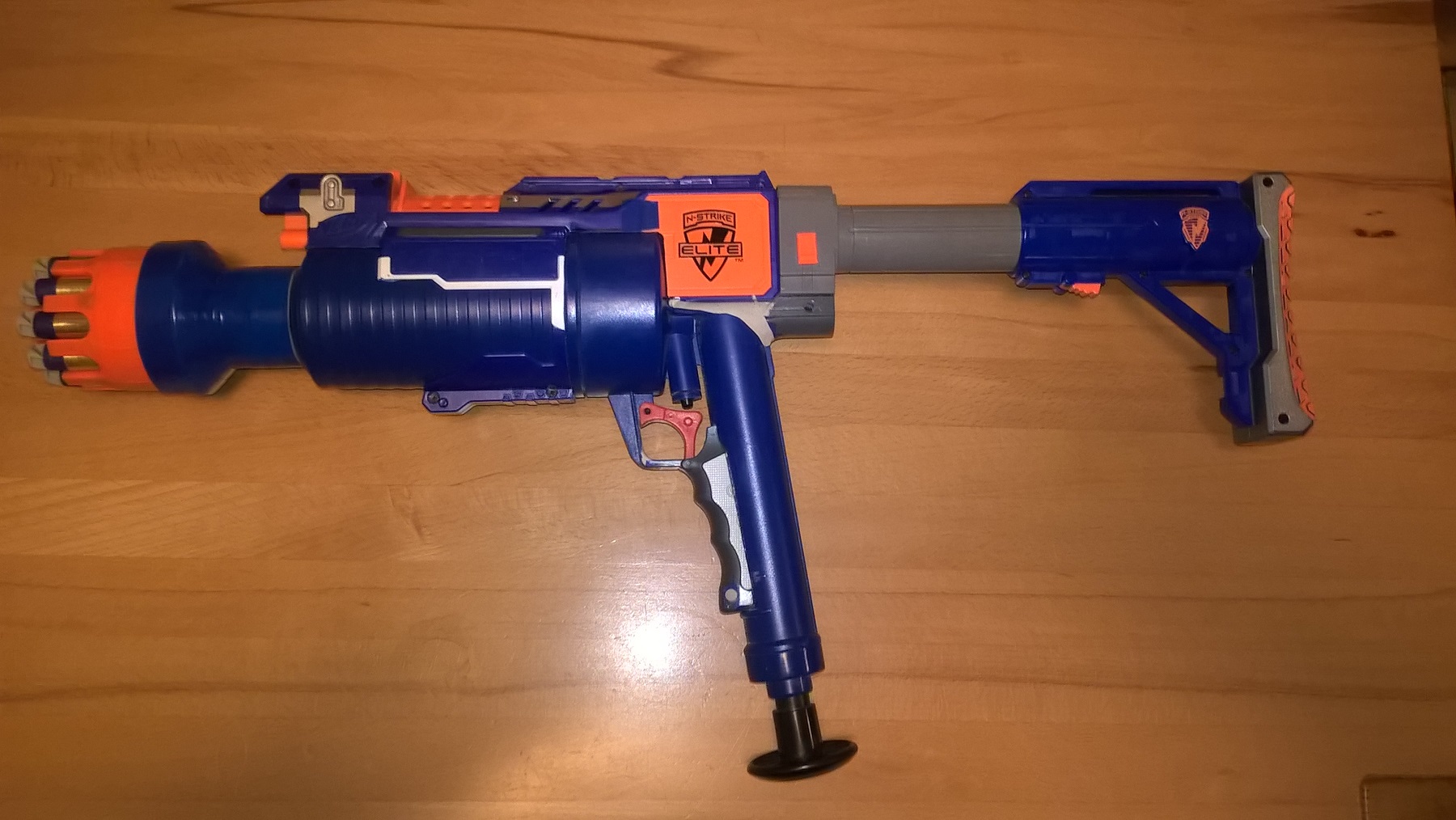

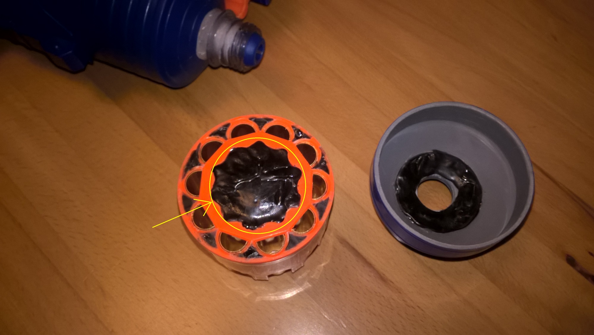

Ich hab mal an meiner "Stockain" weitergebastelt.
Die Originaltrommel der Stockade konnte nach einer Messingkur verwendet werden :D
Nach ersten Testschüssen hab ich den Totraum der Trommel geschlossen, welchen ich im Nachhinen wohl wieder aufmachen werde. Das Schussgeräusch hat sich nämlich von einem kräftigen "PLOPP" in ein unangenehmes "PECKKKK" verwandelt und die Schussweite ging auch etwas zurück :confused:
Das Streufeld liegt bei Accufakes auf ca. 20m bei 1m Breite und 3-4m Länge, mit Elitedarts so ca. 5x5m :) und ich würde behaupten sogar larpsafe. Ich würde mich bedenkenlos beschießen lassen und das mit 15 und auch 20 Pumphüben! X-D
@Blastaman Ist auch kein Wunder, Du hast im Grunde genommen den großen Bruder von Schmollers Drainbuster-Kanonen gebaut, die verschießen 6+ Darts (Je nach Belegung der Hülsenkammern) und sind auch auf dem Fate im Einsatz gewesen.
