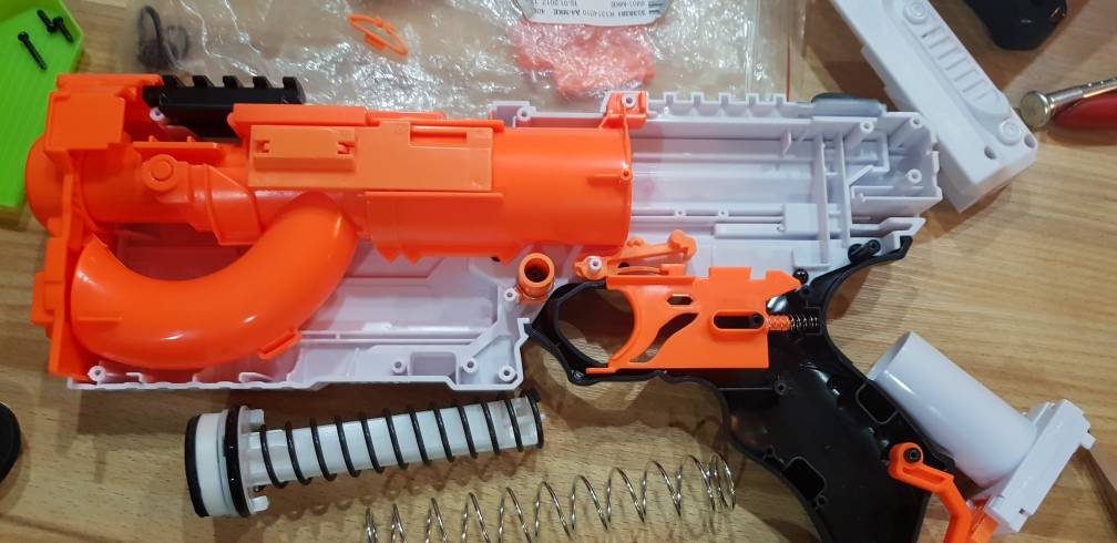

So , endlich mal die Zeit für die Kronos gefunden. 9,4 cm K26, gute 3 Runden E Tape am Plungerhead, Totraum ausgefüllt mit Moosgummi Möbelgleiter ( 3-lagig ) . Wegen diesem ,,AR" mach ich erst mal gar nix.
Edith: der AR Dingsbums ist doch raus.
Aber das Gitter noch drin.
Nach dem ich den Rod noch etwas abschleifen musste und die K26 gängiger lief, hieß es ,,Bälle" frei!!!
Und wtf, was für eine heilige Granatenpower [emoji56][emoji56][emoji56][emoji56][emoji56][emoji56]
Und dieses massive brutale und zugleich liebliche PLOPP!
Man, GEEEEEEIIIIIIIILLLL

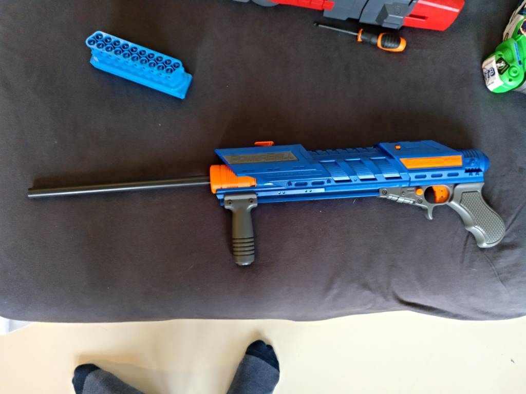

Hab mal die SledgeFire Mega-Slugshell von @DevilZcall auf single Elite Dart umgebaut und ein S.C.A.R.-barrel integriert. Der Auswurfmechanismus ist deaktiviert, aber man kann die Hülse von hinten laden, was wesentlich praktischer ist.
Erste Test zeigen, dass es funktioniert. Elitedarts fliegen korkenzieherförmig geradeaus, Worker Stefans fliegen schnurgerade genau auf den Zielpunkt... :)

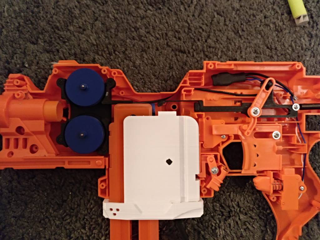

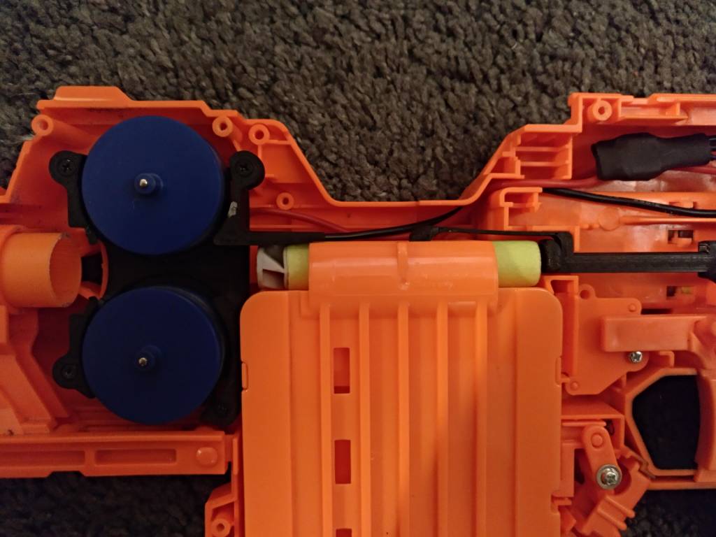

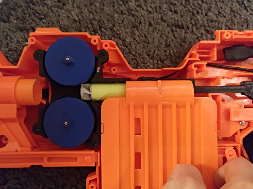

Gestern hab ich damit angefangen:
IMG_20180715_144609808.jpg IMG_20180715_184652420.jpg IMG_20180715_210849286_LL.jpg

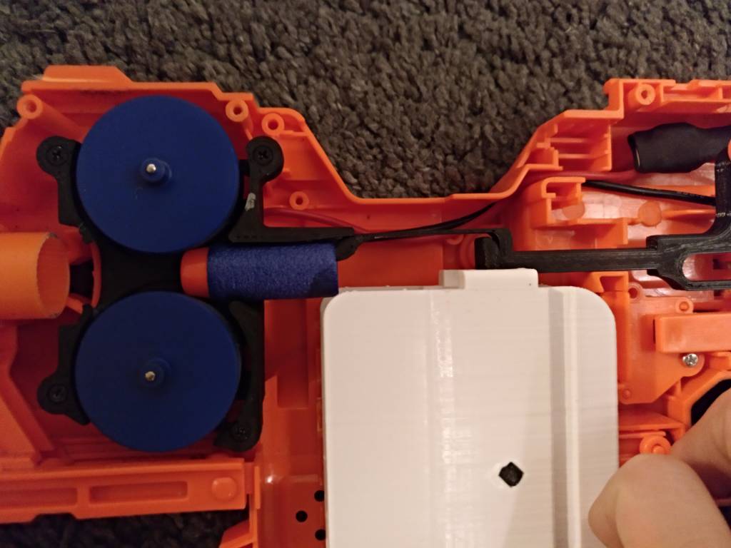

und heute habe ich es beendet:
aber irgendwo gibt's noch probleme. ich vermute mal, das die Sammelleitung das problem darstellt - also das kabel mit dem ducken, fetten schwarzen schrumpfschlauch... Bei meiner anderen war das kein Problem - nur hier scheinen sich ständig die Microschalter (sogar die angeklebten!) von ihrer position zu lösen und dann heisst es erst mal die Rs zerlegen, damit ich das wieder richten kann.
ich schau mal, ob ich genug schrauben habe - dann werden die Microschalter angeschraubt (nachdem ich diese eine Kabelage neu verlötet habe).
