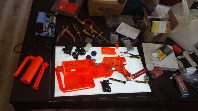

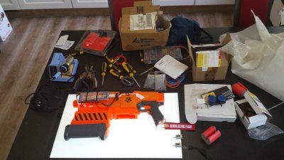

Servus, nachdem ich mich vor etwa einem Monat angemeldet habe und hier sonen Wind um meinen Demolisher gemacht habe, wollte ich nun mal die Früchte eurer Beratung und Hilfe präsentieren.
Von @Dox77 erhielt ich einen Satz BP Flywheels und zwei Slotdevils
Von @DevilZcall erhielt ich eine Mosfet Schaltung und die entsprechende Anleitung
Von @DerLuchs erhielt ich einen OFP Cage und eine AntiJam Platte...

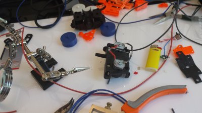

Da ich Kfz-Meister bin traue ich mir solche Löt und Umbauarbeiten durchaus zu, jedoch ist man beim ersten zerlegen der Nerf etwas unsicher und vorsichtiger. Allerdings faste ich schnell Mut und Zuversicht. Aus anfänglich vorsichtigem Vorgehen wurde letzten Endes eine Kernsanierung.
Nach kurzer Zeit dachte ich mir einfach, die Grundlegende Schaltung von Hasbro ist mir doch "scheissegal" und hab alles durchgepitscht und raus geworfen, alle Locks, alle unnötigen Kabel jede Menge Plastik Innereien.
Nachdem der ganze Mist raus war, habe ich dann eine Mosfet Schaltung nach @DevilZcall seiner Vorlage gelötet und den OFP Cage mit den BP Flywheels und Slotdevils verbaut.
Am Ende gabs nochmal ein kleines Problem, weil ich Esel den logischen Grundgedanken übersehen habe. Die Motoren laufen gegenläufig, sprich ich muss einen verpolt betreiben. Also den Demo nochmal aufmachen, einen Motor andersrum einbauen und gut ist. Der Tipp dafür kam von @DerLuchs da ich mich wunderte warum die Darts nicht raus kommen :D .... lange Rede gar kein Sinn, der Demo ist von Original über Prototyp 1.0 zu Prototyp 2.0 geworden.
An dieser Stelle danke an alle helfenden Hände und Köpfe ;) Einpaar Dinge werden demnächst noch folgen, z.B. Unterbringung des Akkus etc. Der Demolisher schiesst nun sehr weit (ja ich weiß ich bin Anfänger und leicht zufrieden zu stellen). Mit Fußschritten gemessen schaft er etwa 30-35m geradeaus und hat 3 35iger Trommelmagazine ohne jeglichen Jam durchgejagt. SAUGEIL! Die AntiJam Platte ist eine riesen Hilfe. Durch Sie ist es nicht mehr möglich da Darts sich in irgend eine andere Richtung bewegen als zwischen die Flywheels. Ich bin begeistert, aber zum richtigen Tuner werde ich wohl nicht mutieren ;) ich werde meine Blaster nur in Richtung Zuverlässigkeit modifizieren. Schussleistung ist bei mir eigentlich Zweitrangig.
