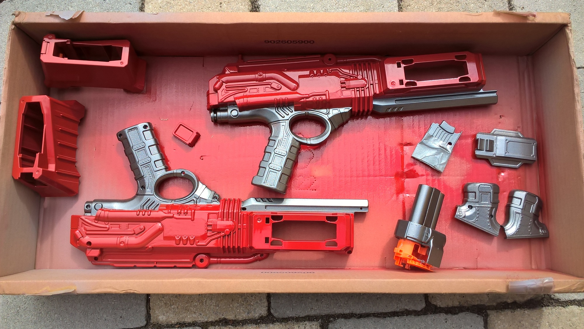

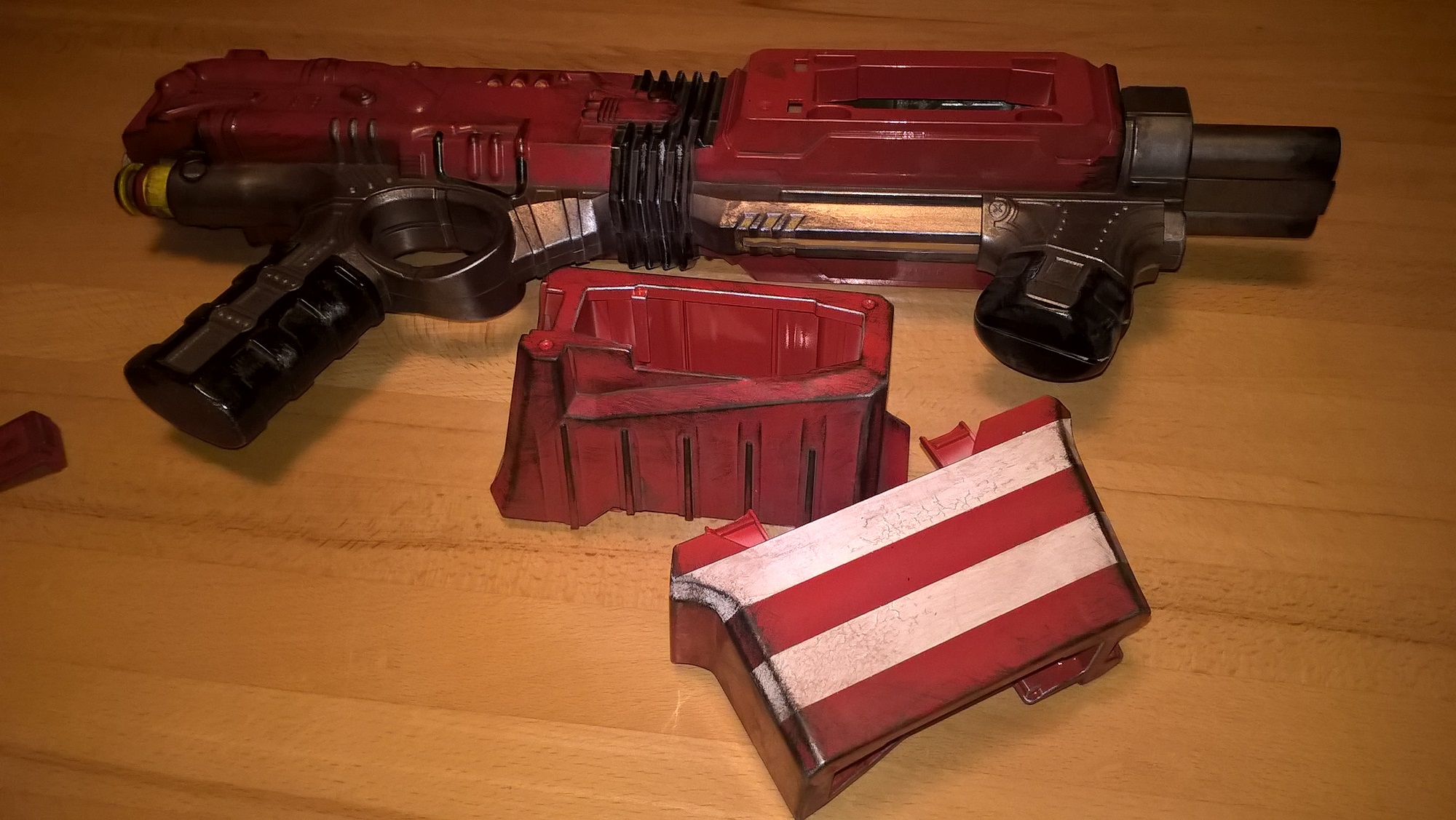

Abklebeorgie ;) ;)
Die Lackiervorbereitungen dauern immer am Längsten...
Coole Farbkombo btw.

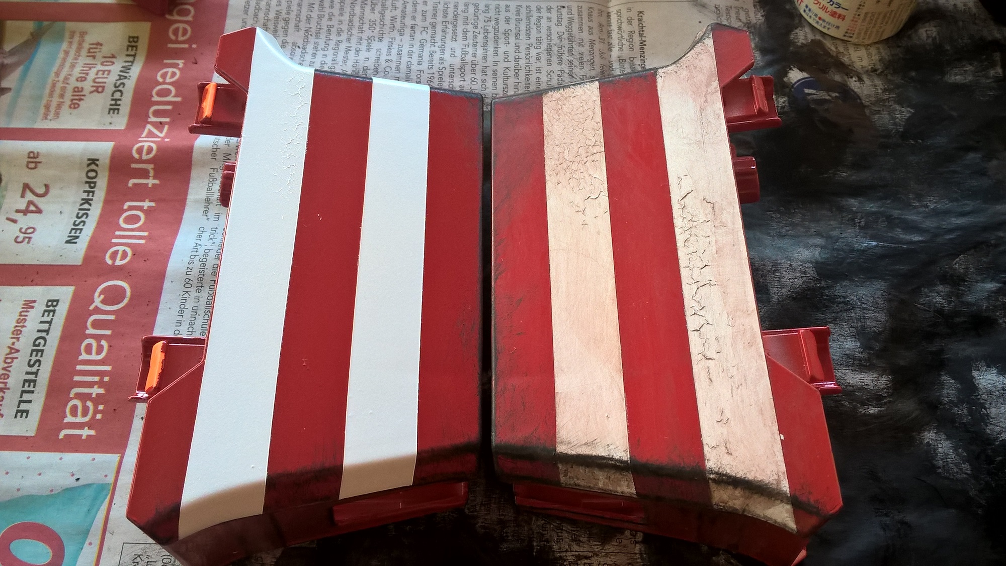

Nach ca. drei Wochen des ungedultigen Wartens Trockenzeit hab ich jetzt endlich weitermachen können. Dieser besc doofe Lack bedarf aber anscheinend noch länger der Trocknung!!!
Beim Lackieren einer weiteren Lackschicht kräuselte sich der "trockene" Lack ein wenig; ok , war ein anderer Hersteller aber gleicher Lacktyp.
Allerdings finde ich das Ergebnis nicht wirklich unschön:D
4.334
anderer hersteller kann heissen, dass der lösungsmittelanteil unterschiedlich hoch ist. wenn der in der oberen lackschicht höher war, löst der den unteren wieder etwas.
