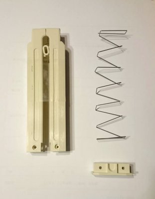

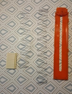

Mache gerade ein Teil mit dem man selbst Federn biegen kann aus handelsüblichem Federstahldraht - das weisse ding links im Bild. Links meine Feder, rechts ne originale von Jet - wie man sieht, ist sie zu kurz und das liegt daran, dass das original länger ist als 1m. Leider hab ich bisher nur 1m lange Stücke gesehen die man einfach im Fachhandel kaufen kann - falls jemand weiss, wo man das zeug auf ner Rolle bekommen kann (am besten weniger als 50 kilo...) wäre ich darüber sehr dankbar.
Ansonsten ändere ich jetzt den Winkel meiner Windungen und geh auf ne Nummer stärkeren Draht von 0.5 auf 0.7 in der Hoffnung dass es auf's selbe rauskommt...

Ich hab mir ne 500 gr Klaviersaitenrolle (ca. 0,7mm) gekauft, aber da muss ich die Federn im Ofen nochmal temperieren.
Die Rolle kam mit Versand um die 21€.
Ich teste gerade noch PETG-Streifen aus ner Flasche und Kabelbinder. Ich habe aber auch noch eine PETG- Platte mit nem mm Stärke, die ich auch testen kann/will.
